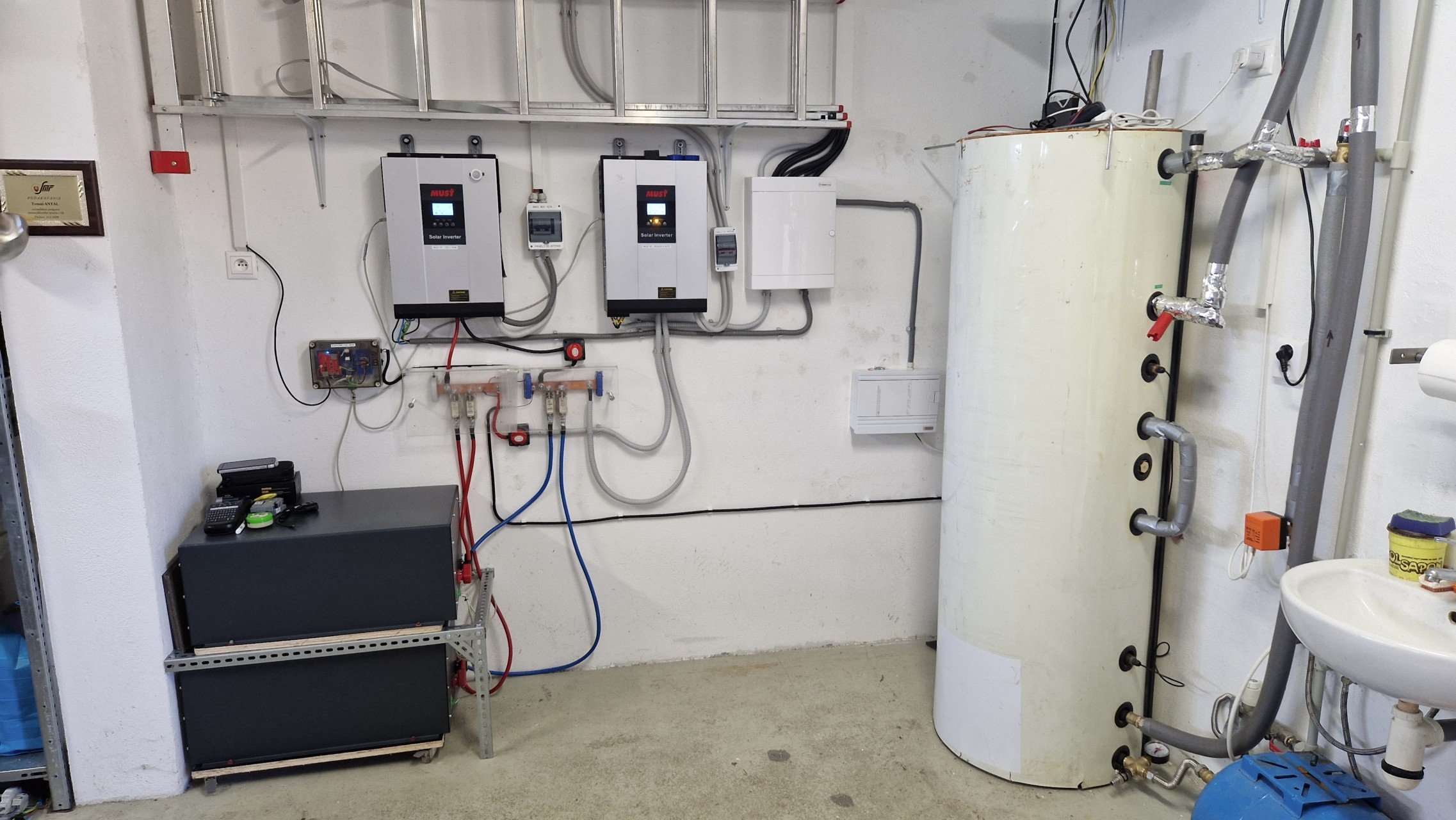

Re: Tomova elektrárna vo Fraštáku
A ešte prerobená "elektrárňa" - batérie zakrytované, poistky presunuté, busbary zakryté, káble +- upratené, možno by sa dali niektoré skrátiť, ale na čo.
- Příspěvky: 6824
- Reputace:654
Tak bych chtěl, aby to u mě jednou vypadalo
