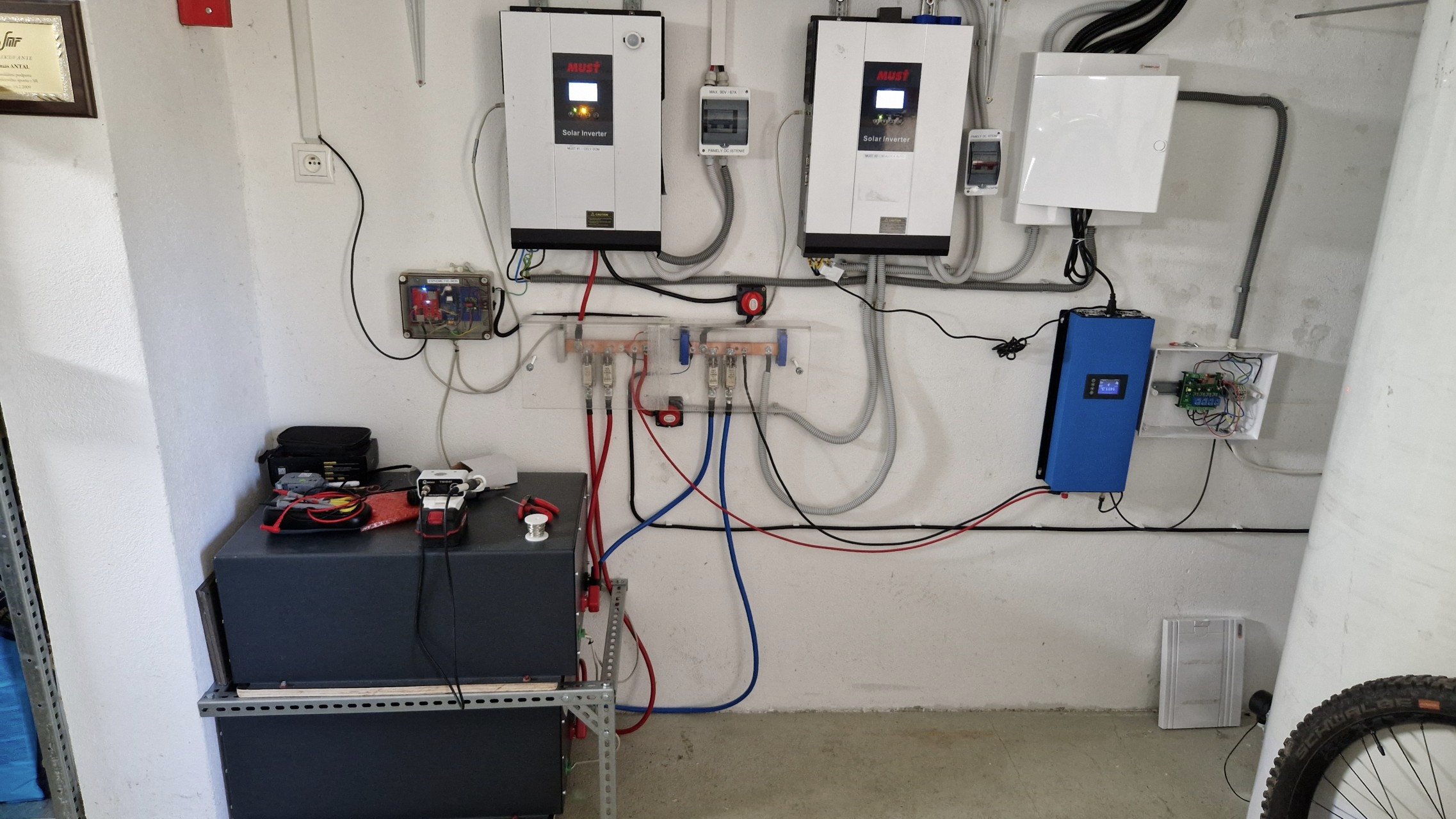

A ešte prerobená "elektrárňa" - batérie zakrytované, poistky presunuté, busbary zakryté, káble +- upratené, možno by sa dali niektoré skrátiť, ale na čo.

Tak bych chtěl, aby to u mě jednou vypadalo
- Příspěvky: 3892
- Reputace:869
Re: Tomova elektrárna vo Fraštáku
Vieš ako je to...

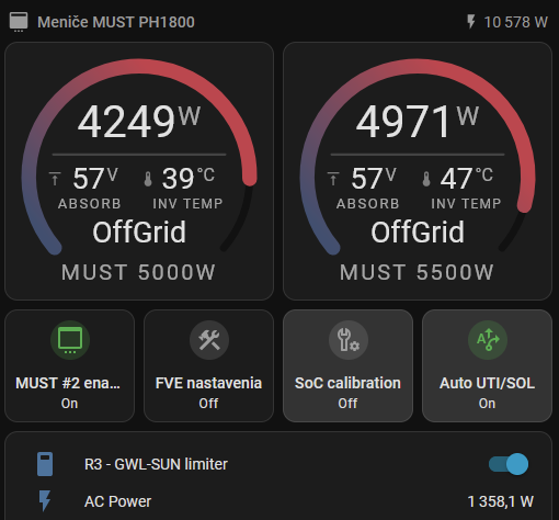

Dnes prvý deň so 40 kWh, za marec prišlo 761 kWh AC a 706 kWh AC, minulý rok to bolo 782 kWh DC a 693 kWh AC. Nebyť toho posledného týždňa, tak by to bolo o dosť viac. Prvý MUST má za sebou 13 MWh, druhý 3.7 MWh. Za minulý rok prešlo baterkami 0.49 MWh.
Klop-klop, všetko funguje ako hodinky. Cez víkend mi zblbol jeden diyBMS-CurrentShunt, prestal merať prúd a logicky teda aj výkon. Napätie aj všetko ostatné meral, takže som iba vytiahol napájanie shuntu a tým ho reštartoval. Inak fungujú na jedničku už asi 2 roky.

Modrásek sa pridal to teamu, získal som 2 kW naviac pre MUST #2 ktorý nabíja auto a zohrieva TÚV. Takže viem už robiť obe veci súbežne, alebo rýchlejšie nabíjať auto - cca do 28A. A jasné, ešte káble upratať, prichytiť...
EDIT: tu je popis ako som urobil komunikáciu GWL-SUN2000 a ESPhome/HA - viewtopic.php?t=5853&start=20#p289834
