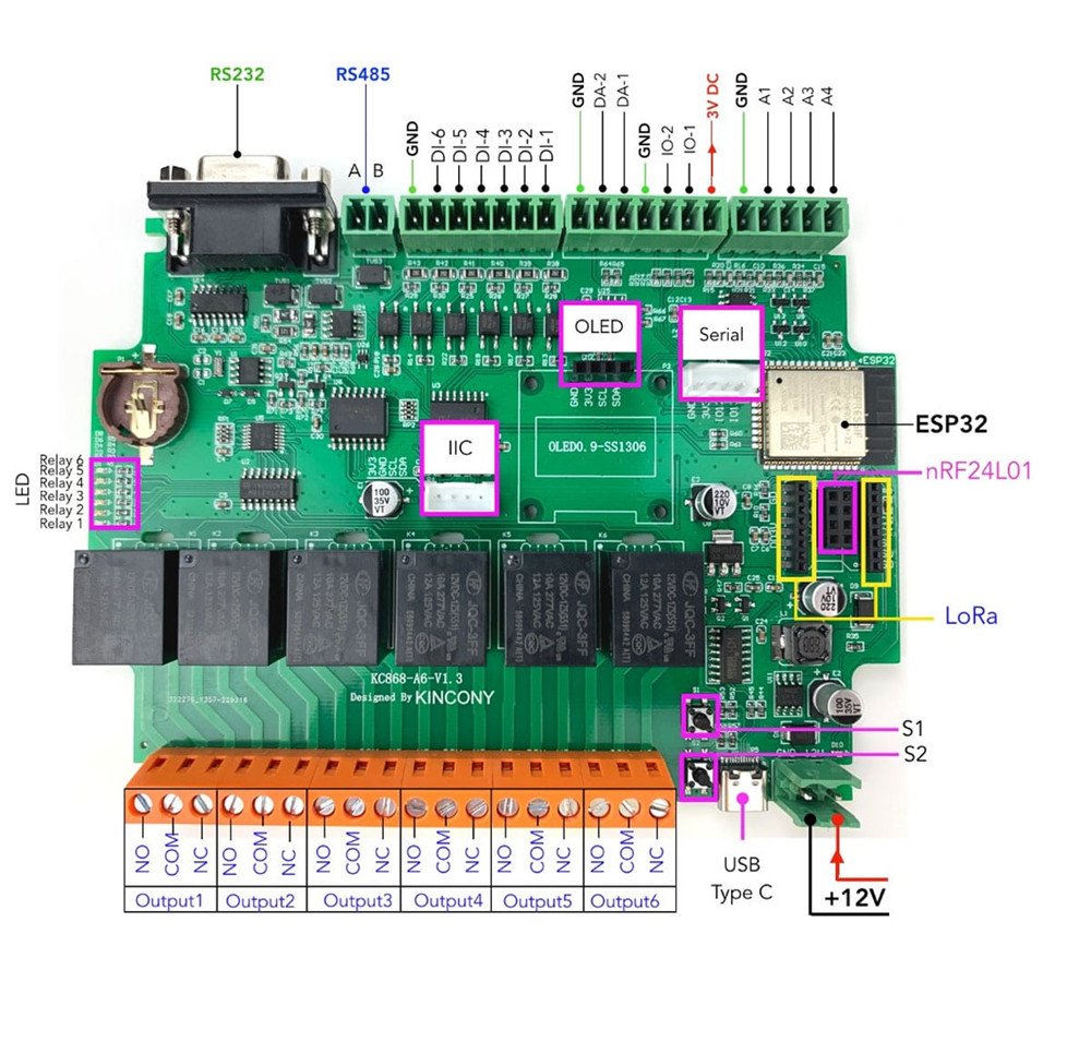

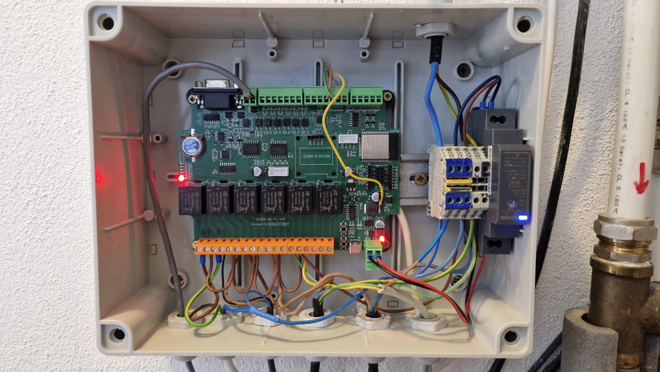

Ovládanie zapojené, odskúšané! Doska je Kincony KC868 A6, má jednu malú nevýhodu - nikde nemá vyvedené 5V, iba 3.3V (na konektore pre displej alebo na termináloch hore), tak som to musel naspájkovať napriamo. A ešte chýbajú popisky terminálov, ako bonus je zase možnosť (ako inak, ghetto way) doplniť ethernet rozhranie (Wiznet W5500) cez SPI rozhranie pre nRL24L01 a/alebo LoRa.
Pomocou relé ovládam dva elmag ventily na TÚV, 3-cestný ventil ku TČ na kúrenie do podlahy alebo do zásobníka TÚV, riadenie cirkulačného čerpadla TÚV, napájanie plynového kotla a zostala aj jedna rezerva. Cez RS485 je pripojené TČ Woltair a smartmeter EA777. Cez jeden IO je pripojený prietokomer kvôli počítaniu COP.
Edit: mám pokušenie pridať tam OLED displej, počas testovania tam bol. Manželka by si mohla kontrolovať prevádzku keď bude nakladať prádlo do sušičky
