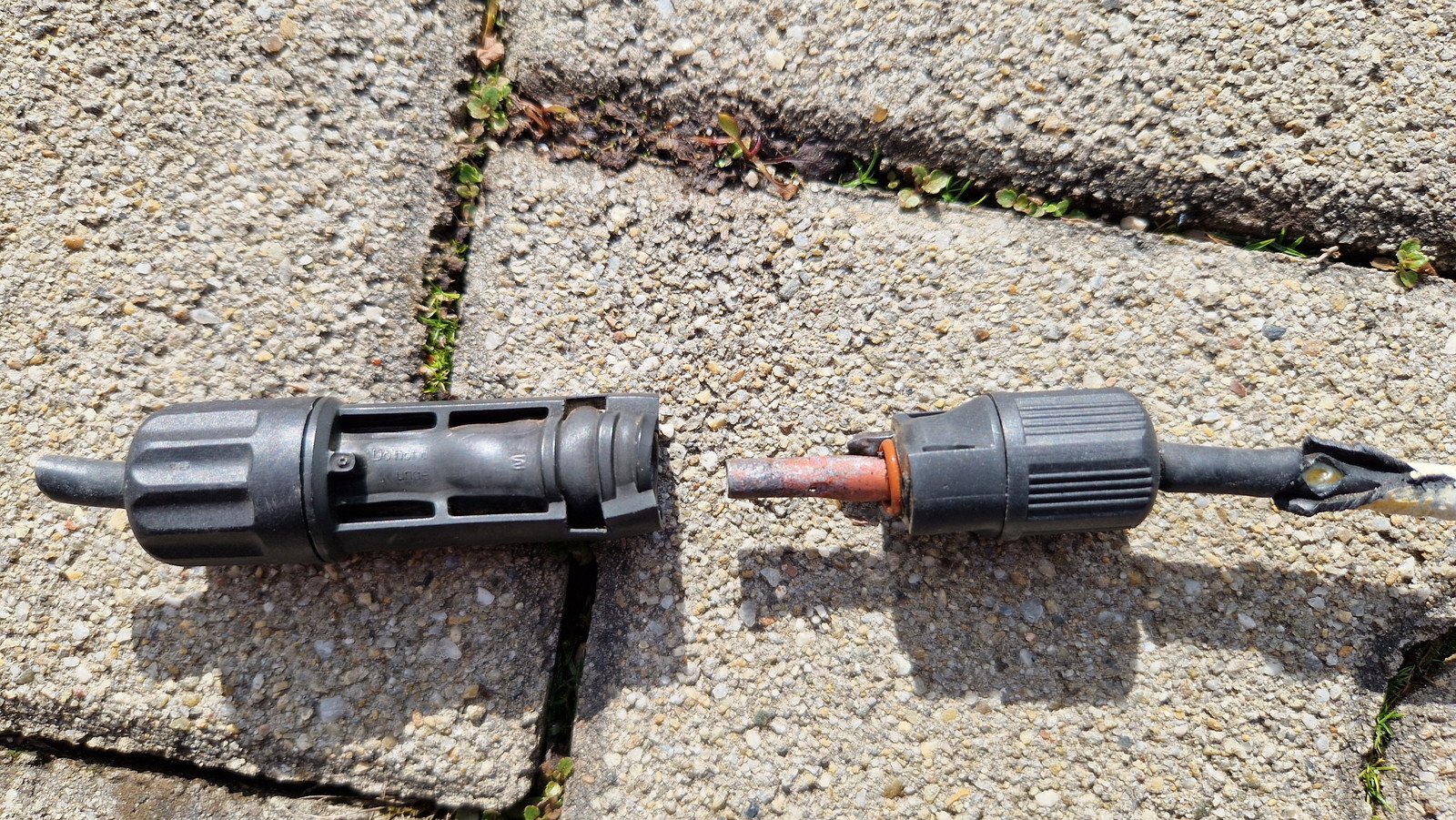

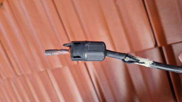

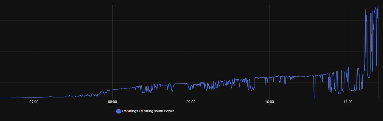

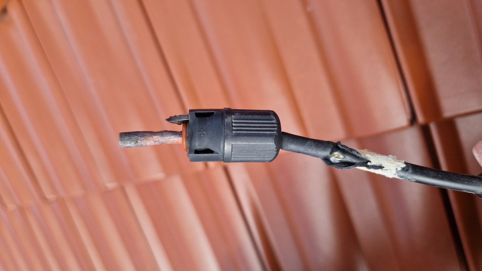

Ešte že máme tie monitoringy - dnes sa mi nezdal výkon z južného stringu, tak som vyšiel na povalu s náhradnými poistkami, a poistky v poriadku
Druhý krok - rebrík na strechu. A čo som našiel! Roztavený spoj MC4, bol akurát medzi panelmi, takže do neho zrejme zatieklo. Veľké šťastie, že mám stringy s Voc 90V... Musím vymeniť kábel od kombiboxu na povale a dať ho o trochu dlhší, nech nie je spojený medzi panelmi.

Keby si mal asfaltovú lepenku, už si možno aj bezdomovec, ale zase mc4 prekvapivo nezahorel, iba zdegradoval.

Tak tak, zlatá pálená škridla.
