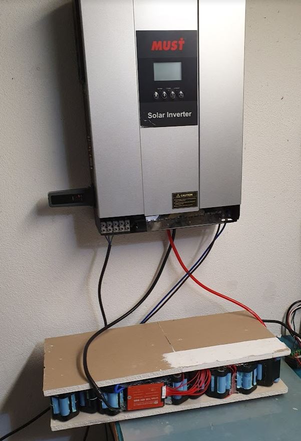

Zatiaľ díky za všetky rady, menič je už na ceste ku mne, a na accupack mám Daly BMS 48V 40A, to vychádza max 2A na jeden článok, ale to by malo byť ozaj len v peakoch na pár minút. Priebežne budem riešiť Lifepo4, viete odporučiť nejaké slušné za dobrú cenu? Kľudne aj cca 200 Ah... Ďakujem.

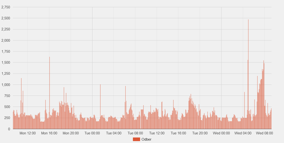

Re: odporúčané komponenty na ostrov s 48V 13S20P 18650
Testovací režim - včera svietilo slnko, tak som nabíjal akumulátor, dnes som pripojil testovací počítač a nejaké elektrické náradie (veľkú karbobrúsku, priemyselný vysávač), všetko v pohode. Daly BMS má max 20A nabíjací prúd, 40A vybíjací, to je pri 50V nabíjanie 1 kW a vybíjanie 2 kW. Akumulátor je 13S20P, takže na článok je to maximálne 2A (0.7C), ale neplánujem ho tak zaťažovať dlhodobo.

Foto som zabudol...
Dnes som skúšal zaťažiť baterku, BMS má discharge current 40A, ale držalo aj 47A. Pri ďalšom zaťažení išiel menič správne do bypassu, lebo BMS odpojilo...
Otázka na fórum: prepne sa menič sám po nejakom čase z bypassu pri poklese odberu? V manuáli som to nenašiel... dík
Tak ten můj z bypassu přepíná bez problémů, neměřil jsem to ale při přetížení odhadem za 5 minut po tom co přetížení pomine.
Při vybité baterce jdou nastavit napětí kdy se má bypass zapnout a vypnout u axpertu v menu položky 12 a 13.
