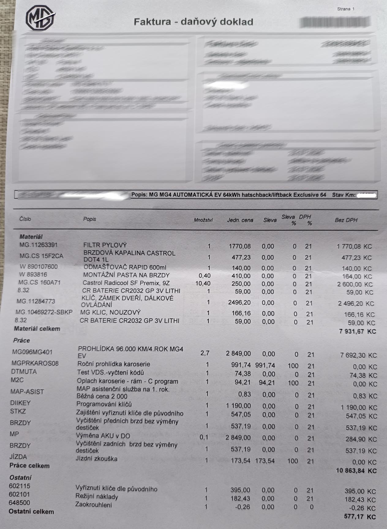

Po roce proběhla 4 roční kontrola, kdy se měnily i kapaliny. Extra jsem chtěl další klíč a aktualizaci software - vše v autorizovaném serisu. V ceně je i asistenční služba MG po dobu jednoho roku do další pravidelné kontroly: https://www.mgmotor-czech.cz/sekce-pro- ... ni-sluzba/ Garance jsou 7 let, tak je na zvážení každého, jestli je obětovat, nebo každoročně platit. Ta asistence ale dost nahradí havarijní pojištění.
Software se chová odlišně, tak bude nějakou dobu trvat, než se vše nastaví.
