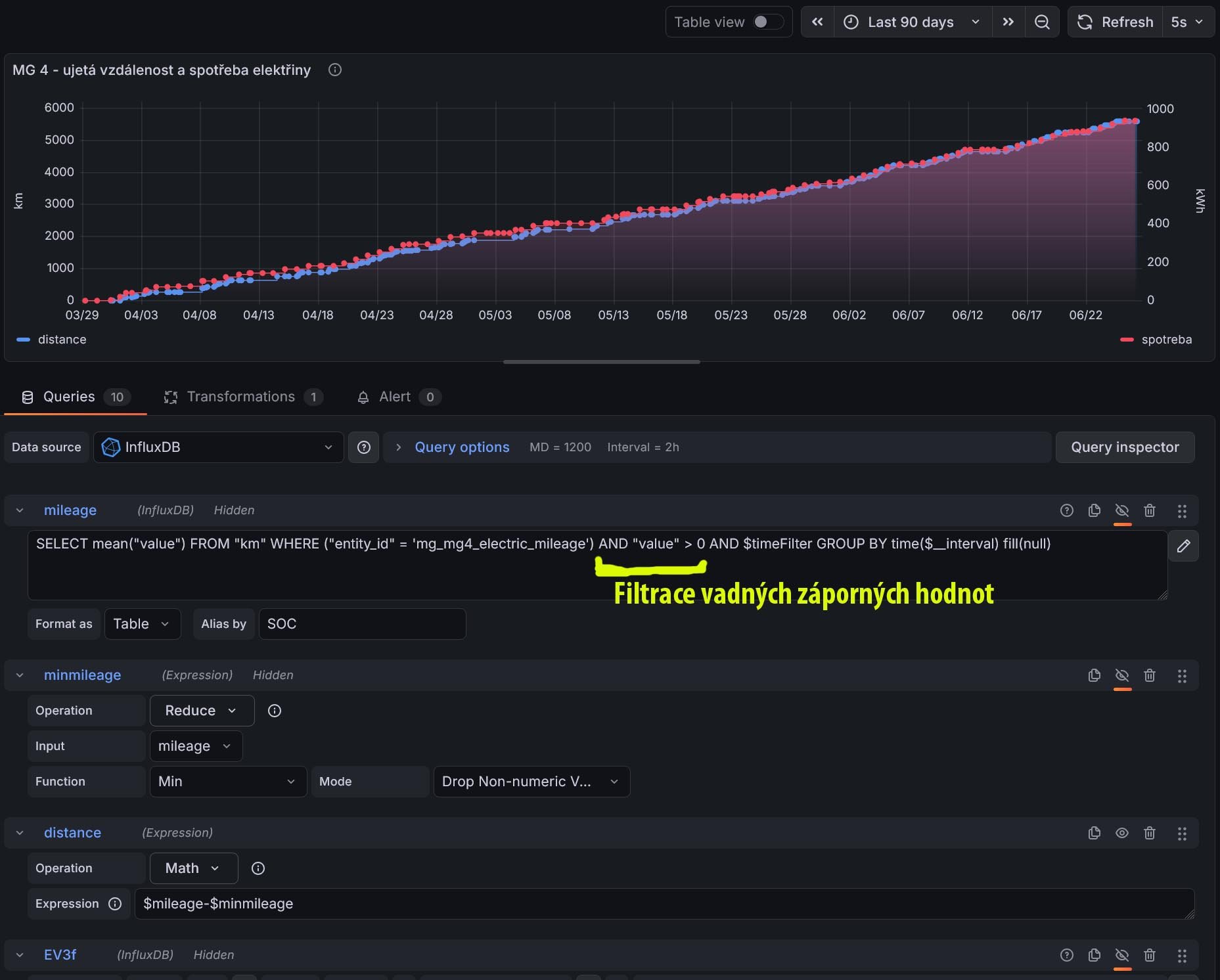

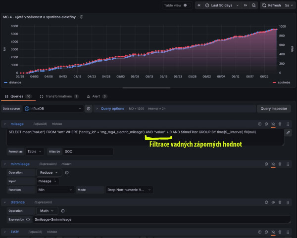

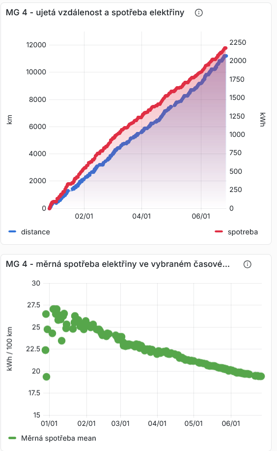

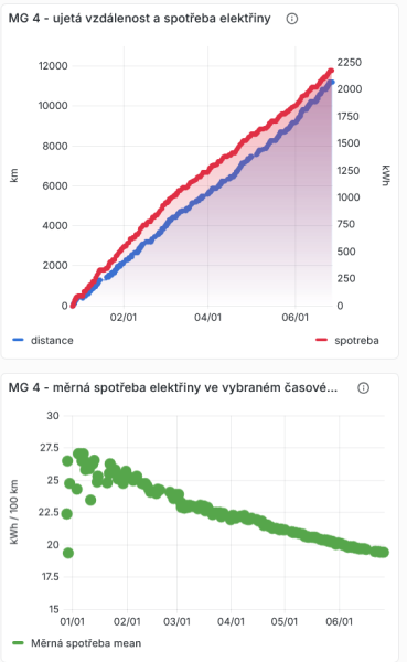

Ale pak jsem si řekl, že ujetou vzdálenost používám jenom v grafech a tedy nechám data ukládat i s chybnou hodnotou a filtraci provádí až grafana při tvorbě grafu. Grafy jsou tak v pořádku i ze starších dat.
