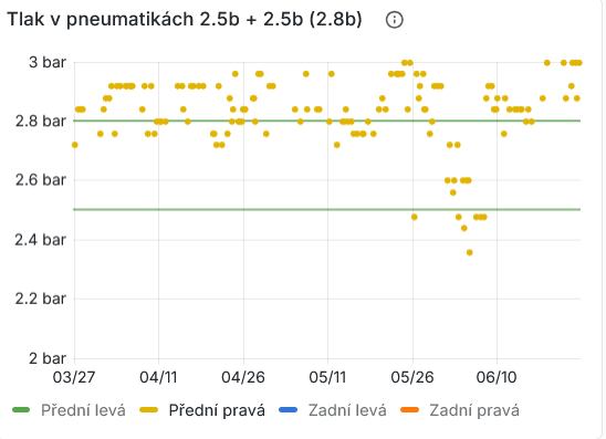

Po dvou týdnech oprava knotem drží:
Tlak v pneumatice po opravě knotem.png (29.37 KiB) Zobrazeno 44 x

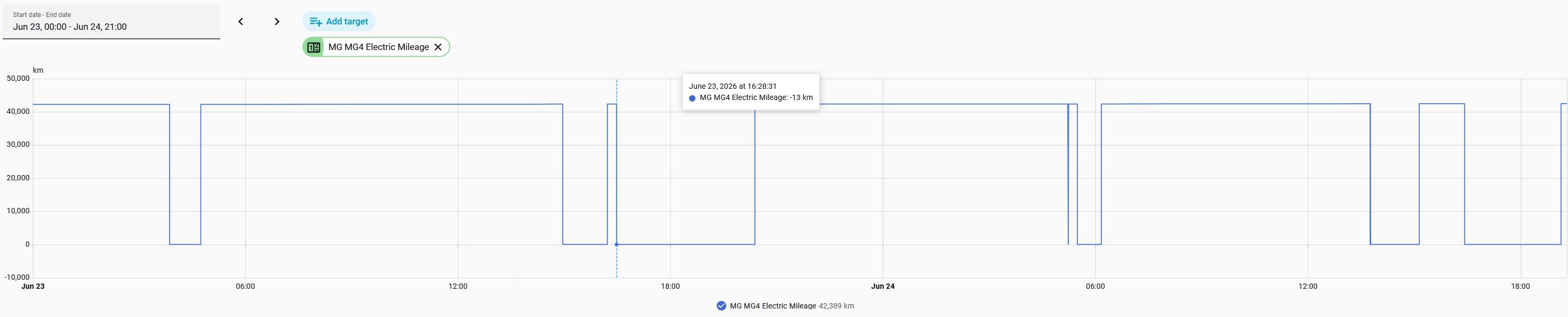

Negativní změna nastala po aktualizaci integrace. Ve vyčítání stavu tachometru se občas místo aktuálního stavu hlásí -13km:
Dělá to neplechu ve výpočtu spotřeby. Snad to není trend ze strany MG jak znepříjemnit používání neoficiálních aplikací.

Zobrazení stavu 13km je údajně známou softwarovou anomálií u vozů MG4, se kterou se majitelé setkávají nejčastěji při dálkovém vyčítání dat přes mobilní aplikaci MG iSMART, případně v diagnostických nástrojích třetích stran (např. při integraci do chytré domácnosti přes Home Assistant apod.). Zde je k tomu podrobnější popis od AI.
