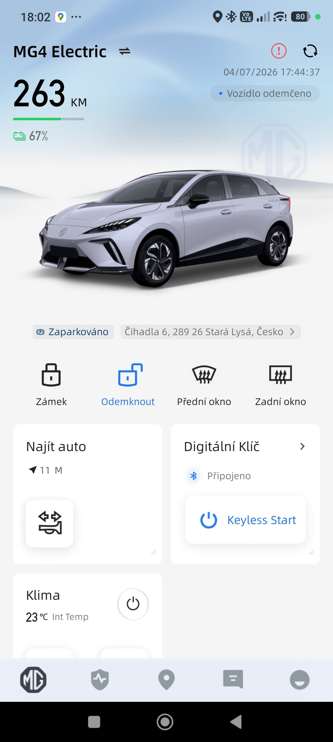

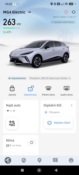

Re: Zkusenosti s MG4

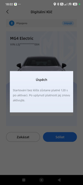

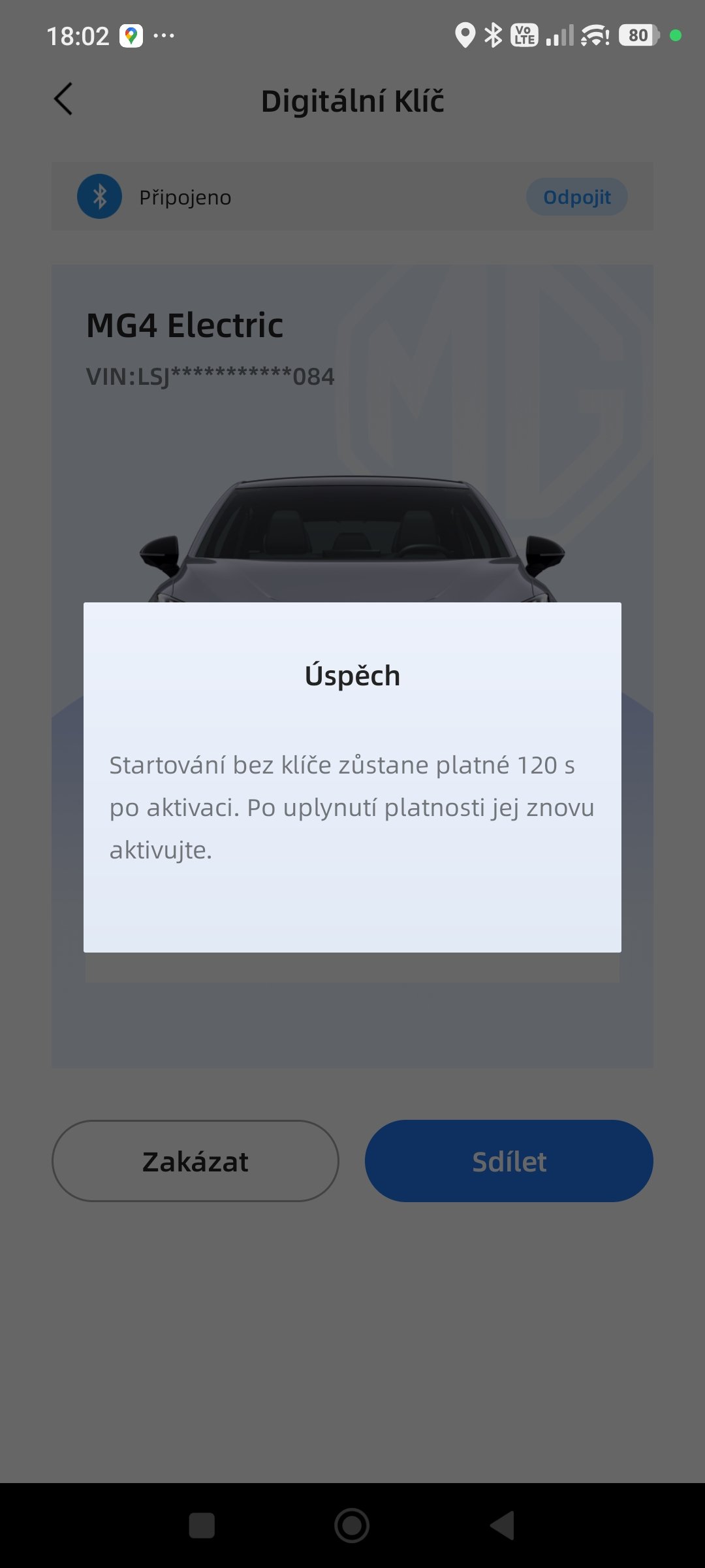

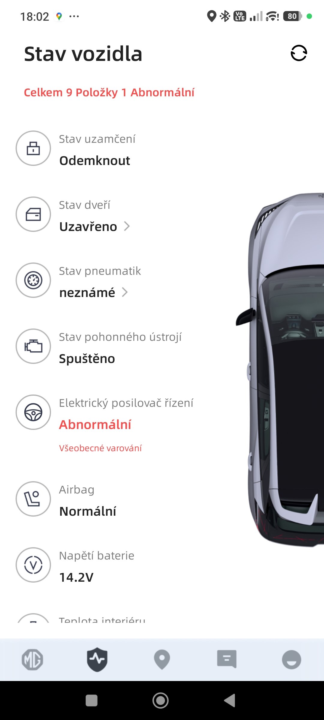

Tak první vážnější problém s MG4. Ráno sednu do auta a to na dispeji oznamuje, abych vložil smart key. Vrátím se pro náhradní klíč a to samé. Vyměním baterii v ovladači a to samé. Potřebuju odjet, tak funguje, když klíč dám na dno středové (loketní) opěrky, kde auto přes RFID klíče odblokovalo immobilizér a "nastartovalo se". Cesta proběhla v pořádku, jen jsem se nikde nepokoušel auto zamknout, abych problém nemusel řešit někde na cestě.
Po návratu ověřeno, že dálkové ovládání nefunguje ani u jednoho RC, stejně tak tlačítka na dveřích (ta komunikují s RC, takže nic divného).
Zkoušeno:
1. Dočasné řešení, kdy otevírat a zavírat budu nouzově pomocí mechanického "klíče", který je v RC a který se dá použít klasicky, když se odcvakne krytka zámku. Pak vložím RC na vyhrazené místo, pod kterým je RIF čtečka a můžu jet. To skončilo houkáním sirény, kdy immiobilizér usoudil, že se jedná o pokus o vloupání do auta. Dokonce mi poslal notifikace o místě, kde k "vloupání" došlo. Další pokusy jsem už dělal s vyjmutou pojistkou F51 (15A), která je kromě jiného i pro houkačku.

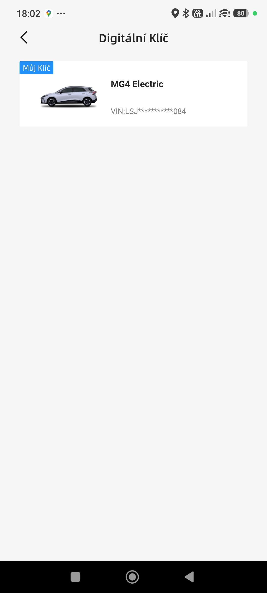

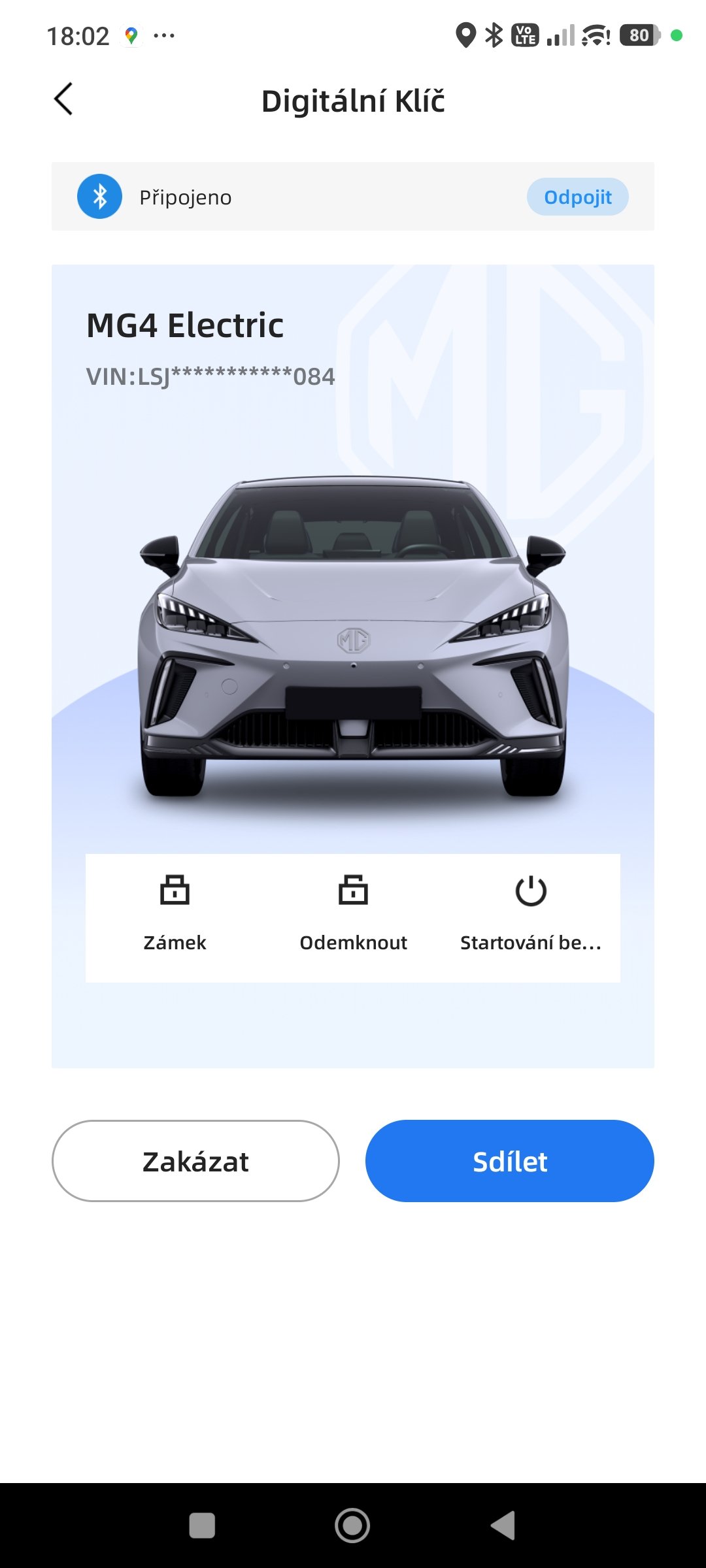

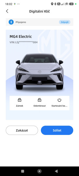

2. MG má aplikaci iSmart a ta umožňuje (u neznámé množiny vozů) i bezklíčové startování (digitrální klíč) a jízdu vozidla. U tohoto vozu to funguje. Po aktivaci v aplikaci iSmart v mobilu se přes BT připojí k vozidlu a je možné odemykat/zamykat vozidlo a i jezdit. Takto by se to snad dalo používat.
3. Odpojení baterie (- pól baterie 12V) nemá vliv, restart entertainment (15 s držet tlačítko home pod displejem) nemělo vliv.
4. Návod: Postavte se těsně ke dveřím řidiče.Stiskněte tlačítko Odemknout (Unlock) dvakrát za sebou, s pauzou přesně 2 sekundy mezi stisky.Vyčkejte 10 sekund a na nic nesahejte – vůz se v tomto okně pokouší zachytit nový kód.Poté stiskněte tlačítko Zamknout (Lock) jednou a následně opět Odemknout (Unlock). Rovněž nefunguje a RC je nefunkční.
5. Usoudil jsem na vadný modul pro radiovou komunikaci s klíči. Závada, která se snad vyskytovala častěji a byla řešena v rámci svolávaček. Nakonec tady zabralo udělat si v autě piknik aby bylo sedadlo řidič zatížené, nefunkční RF nechat na vyhrazeném místě a v aplikaci iSmart dát auto do startu, "nastartovat" a piknikovat cca 10 minut. Jedná se o simulaci jízdy a RC ovladač se během toho snad zesynchronizoval s vozidlem. Teď funguje jak dálkové ovládání, tak tlačítka na dveřích.

Původně náhradní ovladač po pikniku funguje a s tím druhým se taky vyzkouší piknik v autě.
