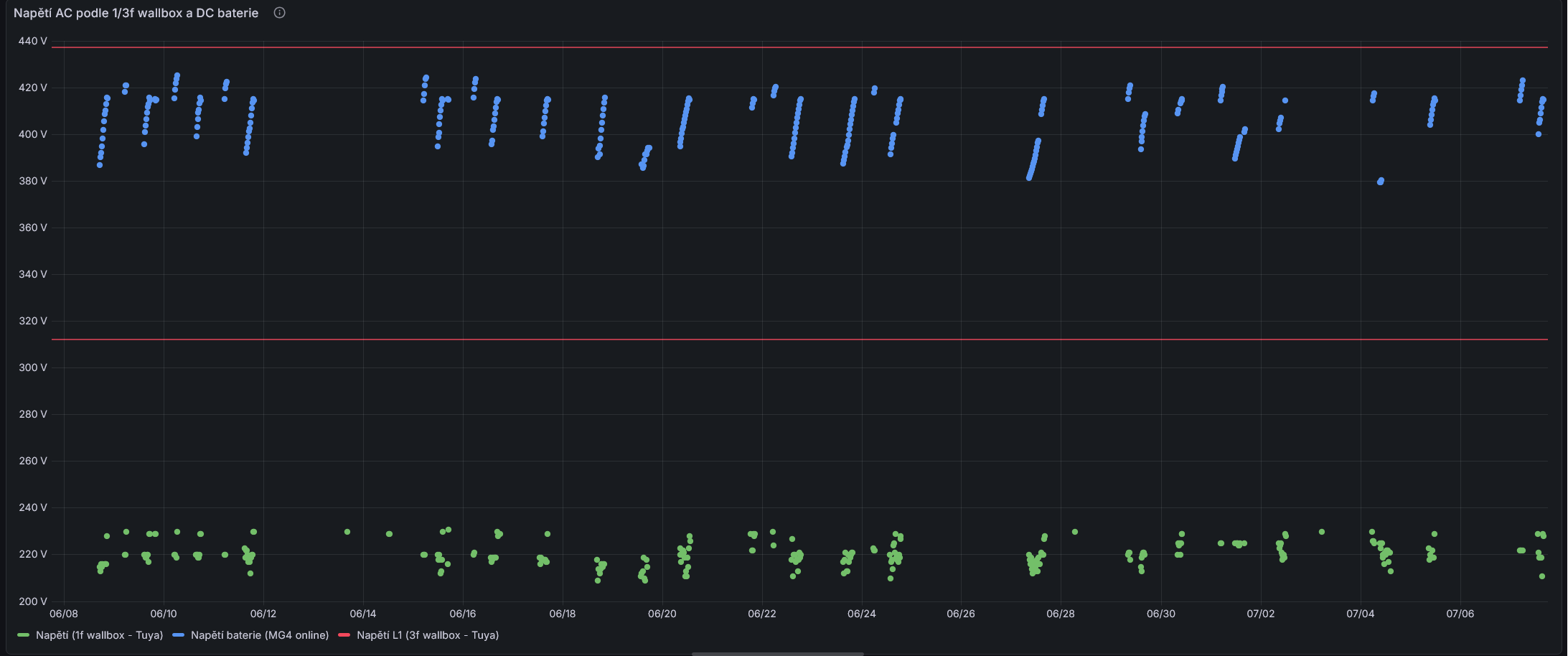

Auto zažilo rekordní mrazy i rekordní horka. Dobíjení nastavuji a ukončuji téměř vždy na 80%, výjimečně nastavím 90% nebo 100%. Někdy si auto po spuštění nabíjení samo nastaví, že chce 100%, ale i tehdy to přenastavím na těch 80%. Z tohoto požadovaného cílového dobití mi auto na základě predchozí spotřeby ukazuje, jaký by pak měl být dojezd. A tento dojezd závisí hlavně na teplotě, což je vidět v grafu.

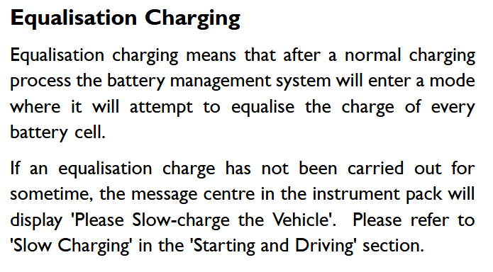

Re: Zkusenosti s MG4
I u EV je potřeba alespoň občas nabít na 100% jinak může elektronika po nějaké době začít nesprávně vyhodnocovat dojezd. Otázkou je jak má tuto problematiku MG4 řešenu a po jaké minimální době nebo množství nabíjení jen na 80% doporučují nabít na 100%. Zkuste se na to poptat u zastoupení MG v Česku.
- Příspěvky: 5009
- Reputace:984
- Kapacita baterie [kWh]: 62

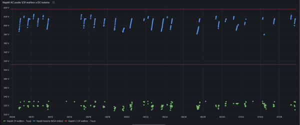

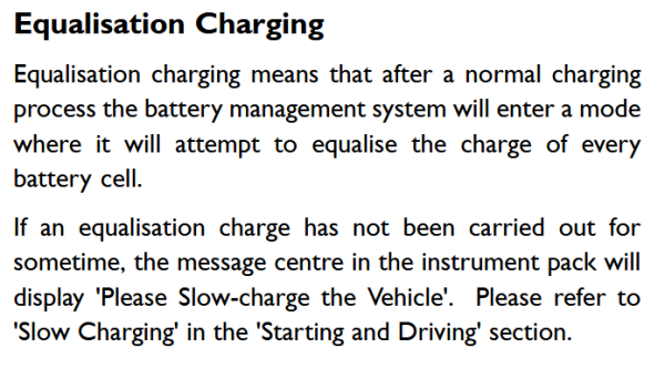

Dle manuálu si auto samo řekne, že chce dobít doplna pro top balancing. Jinak tato verze má 104 článků NMC, kde by se mělo napětí článků pohybovat v 3-4.2V (312-437V). Není to tedy tak ploché jako u LiFePO4 a z napětí se dá lépe usuzovat na SOC. Jednotlivé články nesleduji, ale celkové napětí v průběhu dobíjení ano.

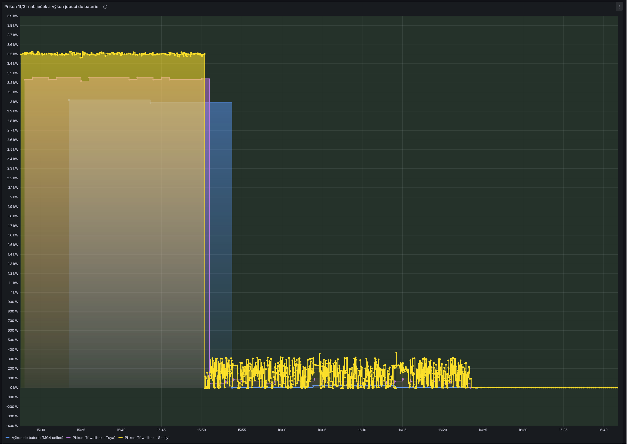

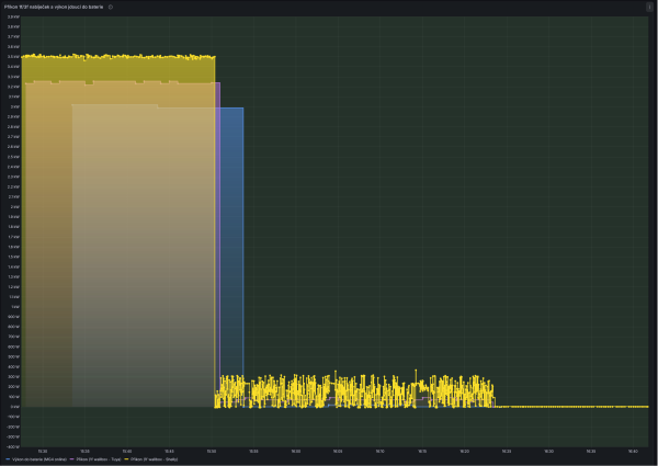

Možná, že to u těchto článků balancuje i při ukončení dobíjení na SOC 80%, protože sleduji odběr nabíječky (přes Shelly EM) a tam vidím třeba půl hodiny odběr cca 100 W.
Naposledy upravil(a) rva dne úte črc 07, 2026 6:13 pm, celkem upraveno 1 x.

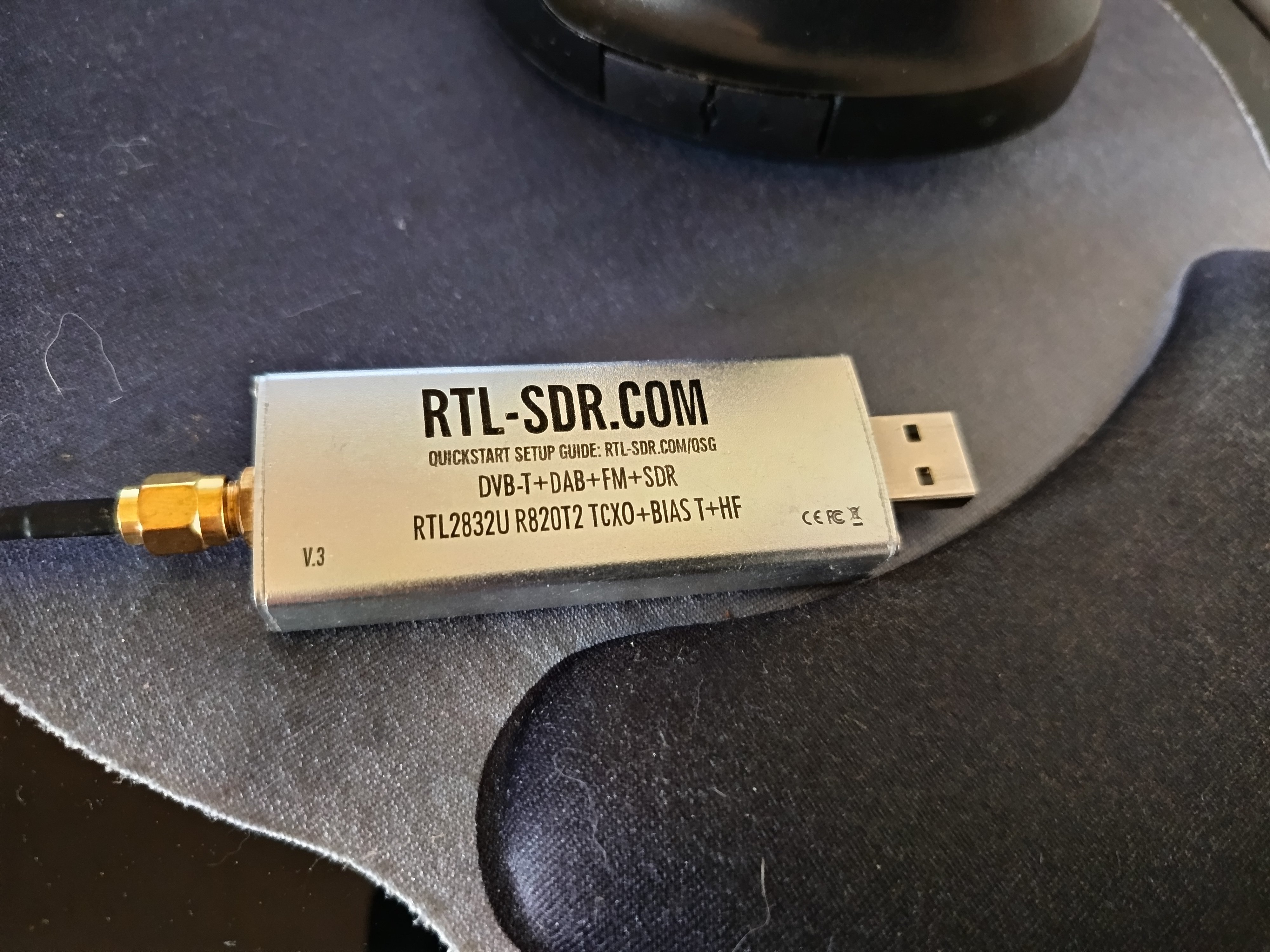

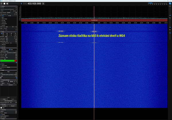

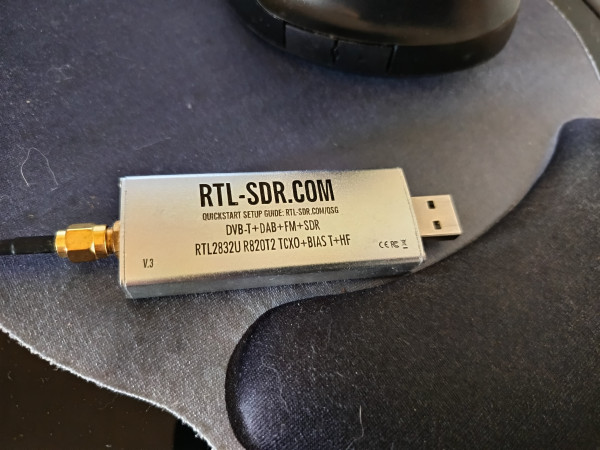

- Příspěvky: 5009
- Reputace:984

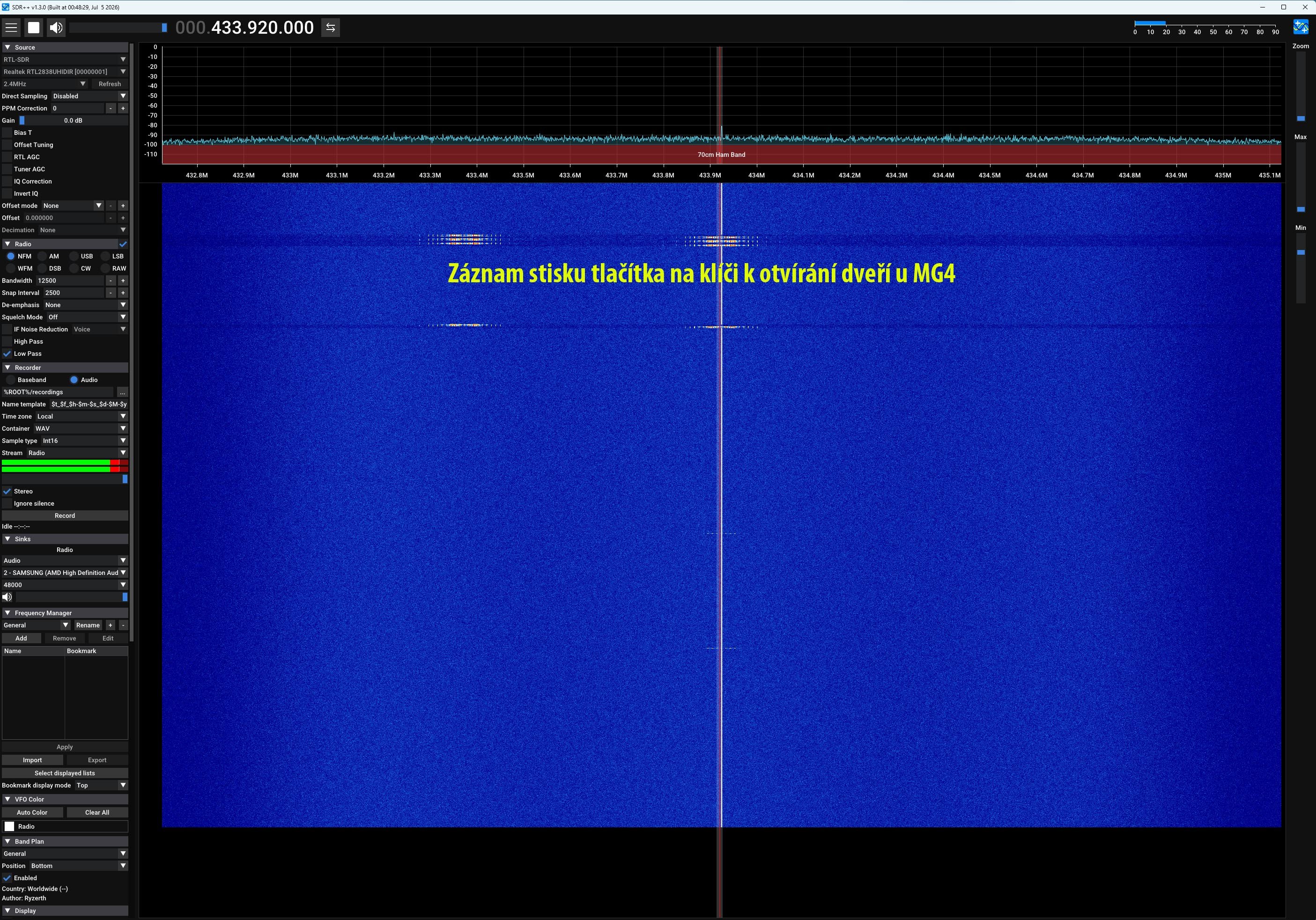

Tak jeden dálkový ovladač je mrtvý. Pro ověření funkčnosti jsem vyhrabal SDR, které jsem už řadu let nepoužíval: Naladil jsem očekávanou frekvenci, na které klíče obvykle komunikují s autem a nic, zatímco u druhého klíče je vidět jak vysílá: Mimochodem - i takováto drobnost ve spojení s výpočtovým výkonem mini PC dovede dekódovat DAB vysílání a nahradit tak radiopřijímač:
