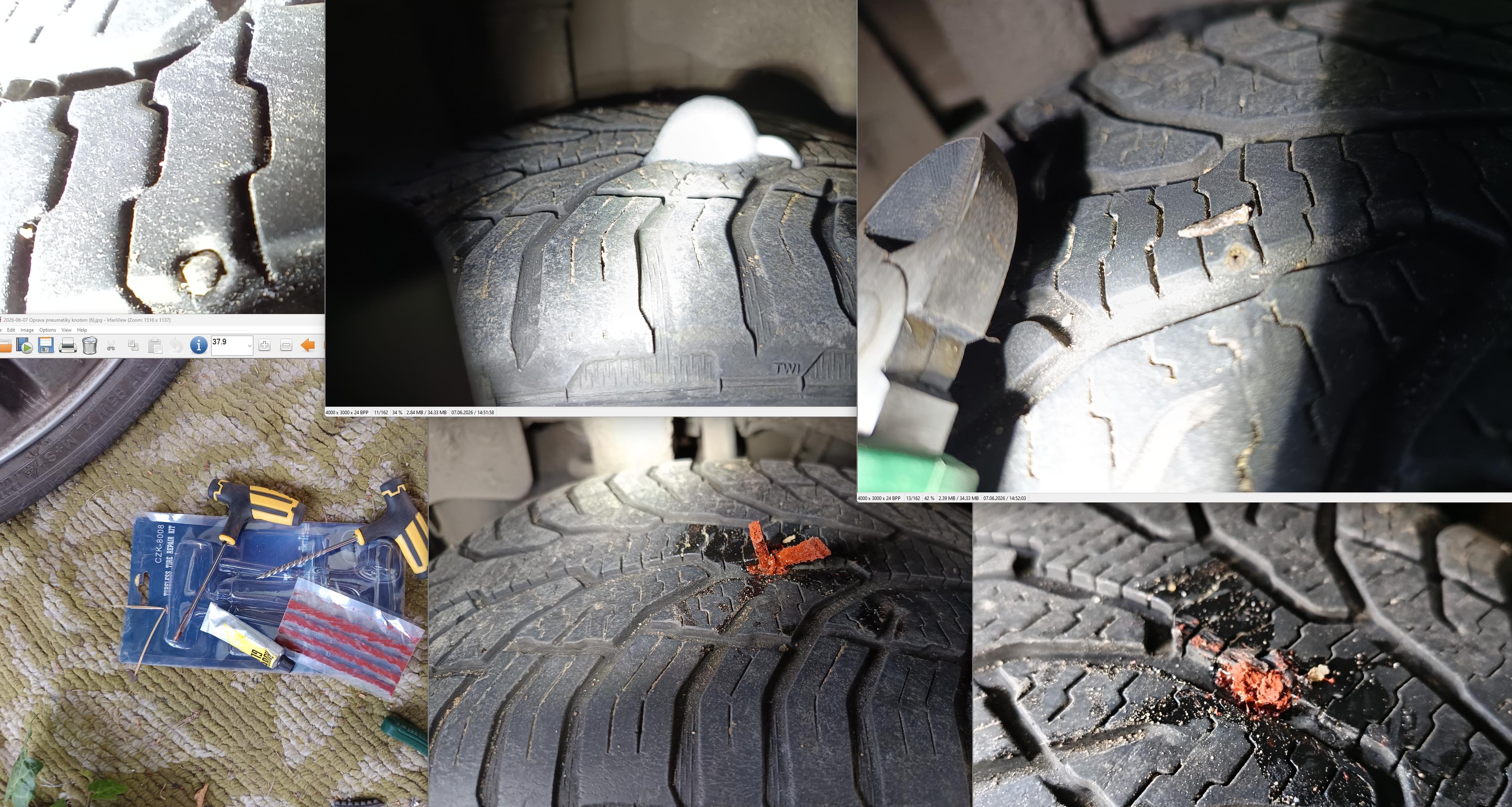

Nový příspěvek od rva »
Tu opravnou sadu mám roky doma, tak jsem ji poprvé použil. Kolo se nemuselo sundávat, stačilo jen heverem přizvednout, abych měl pod podběhem manipulační místo. Zatím to těsní.
