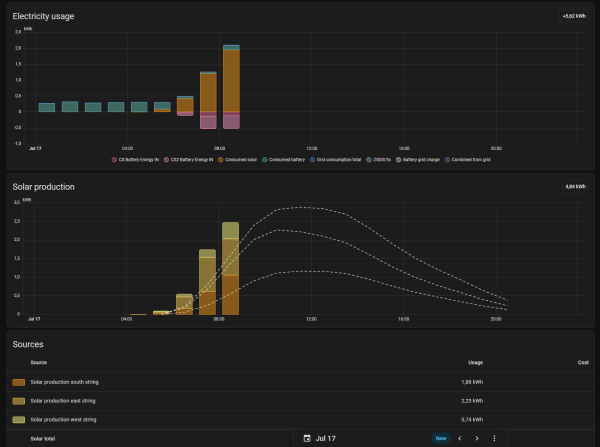

Včera byla mizerná předpověď = zatím pouze ručně sem maličko šetřil a poslal do baterky víc a zvýšil SOC
Ráno mlha a drobný déšť - cena na spotu nahoře - předpověď se vyplnila (i když se to trochu trhá na obloze)

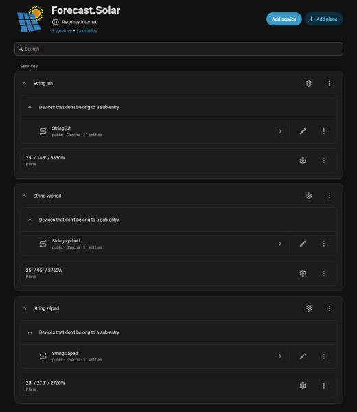

MŮJ DOTAZ - používáte někdo nějak ty automatické předpovědi na více dnů - a funguje to ?
Pokud ano - lze to pak nějak použít pro řízení nabíjení a vybíjení v Cerbu ?
e-Transit je na 98% - dnes se ani nemá co nabíjet krom baterky doma = šetřím - tedy jen využiju svého švindlu s bojlery a udržím pouze prioritní bojler č.1.
Můj švindl je založený na tom, že pro svojí práci potřebuju ,,nějaká" denní data o ohřevu vody MPPT-Regulátorem z panelů.
