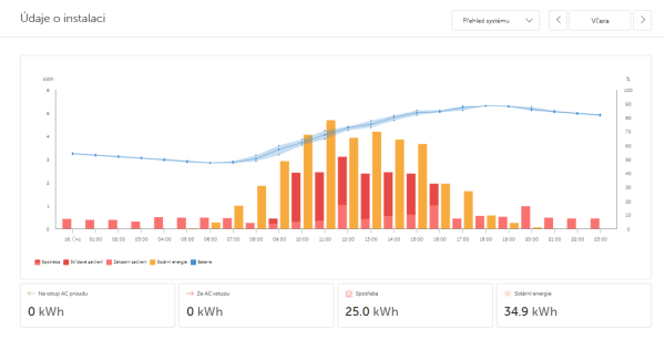

Včera byla mizerná předpověď = zatím pouze ručně sem maličko šetřil a poslal do baterky víc a zvýšil SOC
Ráno mlha a drobný déšť - cena na spotu nahoře - předpověď se vyplnila (i když se to trochu trhá na obloze)
MŮJ DOTAZ - používáte někdo nějak ty automatické předpovědi na více dnů - a funguje to ?
Pokud ano - lze to pak nějak použít pro řízení nabíjení a vybíjení v Cerbu ?
e-Transit je na 98% - dnes se ani nemá co nabíjet krom baterky doma = šetřím - tedy jen využiju svého švindlu s bojlery a udržím pouze prioritní bojler č.1.
Můj švindl je založený na tom, že pro svojí práci potřebuju ,,nějaká" denní data o ohřevu vody MPPT-Regulátorem z panelů.

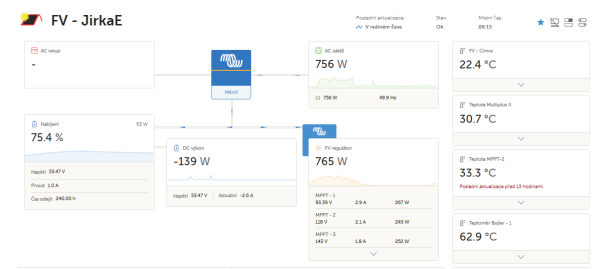

Ale zároveň nechci nic ubírat svým statistikám ve Victronu.

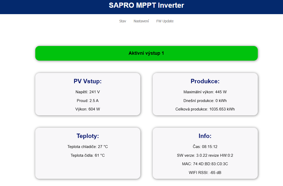

Tedy ho mám připojený na větší zdroj - ten MPPT-Regulátor - a ten švindl je to, že to nejde z panelů ale ze zdroje - který se pustí vždy, když energie z panelů přesáhne do baterky 45A na Shuntu. (s 5min odstupem pro vypnutí při poklesu)
A výhoda je to, že na Regulátoru Sapro, jde nastavit i výkon přímo z prohlížeče.
Tedy když je ošklivo, jako dnes - stačí nastavit třeba 1200W a i do spirály 2kW jde pouze 1200W
Aby se vlk nažral a koza zůstala celá... Ohřívám stejnou spirálu jen pouze na 1000-1200W
Samozřejmě je to konverze navíc a vykazuje tak větší ztrátu ale data ve Victronu denně mám a denně i jede regulátor Sapro...
Teď mám práci u PC = není to problém kdykoliv za pár vteřin změnit, tedy teď zapnuto ručně ( bez 45A do baterky a na 600W )
Nevybijím a i s malým výkonem FV - tak pomalu ohřívám přímo ze střechy... Ano je to maličko komplikovanější cesta ale je to pár vteřin ve druhém okně PC - postupně chci i na tohle nějakou automatizaci....
