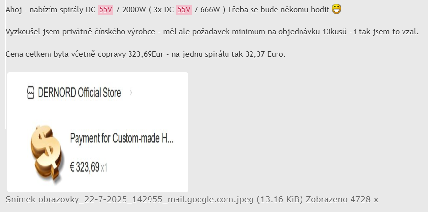

Tři spirály 32,37Eur tj. 12 spirál 129,48Euro ? + dva battery-protect 48/100 za 170Eur + 2 termostaty 20Eur = 320Eur a to už by samo o sobě pro porovnání stačilo - to další je již nadstandartní řízení které takhle jemný nutný není, to je jen můj rozmar to spinat po 600W

Kolik prosím stojí Tome - ty ,,Tvé" 3 standartní ? Abychom mluvili oba v reálných cenách ?
