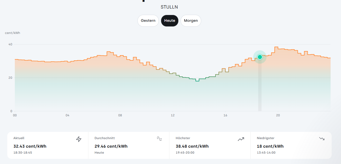

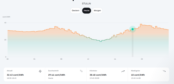

Už teď jedu v testovacím provozu ten nákup energie za levnější cenu na spotu - pak bude potřeba sepnout na všechny tři fáze to, co hlavní jistič 35A na každé fázi - dovolí a dobíjet v době poloviční ceny rychle baterky doma, v autě i ohřívat vodu a vše rovnoměrně ze 3 fází
Dnes například bylo časové okno na 20Centech jen asi 2,5h - dnes je to buřt, ale v zimě to bude znát

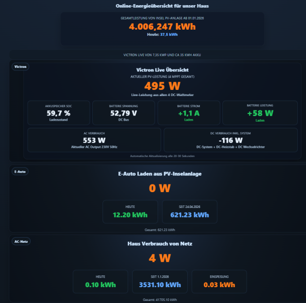

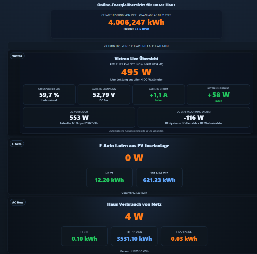

Dnes jsme překonali hranici 4000kWh z FV v tomhle roce - a na třetí bojler došlo jen když jsme byli pár dní pryč - jinak je nevyužitý a pouze protýká...
