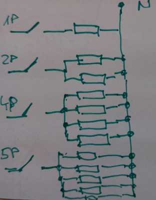

Já myslel zapojit to jako binární strom. Ale to jde jen když jsou pohromadě.
Jeden spínač by spínal výkon P, druhý výkon 2P, třetí 4P, čtvrtý 8P.

Tak pak by to nebylo tak jednoduché.

Navíc by tach chyběli ty liché součty výkonů...? Nebo to myslíš jinak ?

Liché násobky: je to klasický 4-bitový binární kód.
1P = 1P
2P = 2P
3P = 2P+1P
4P = 4P
12P = 5P+4P+2P+1P
Sorry, neměl jsem větší papír. Malá a velká FVE: je to pro mě nejrychlejší a nejjednodušší řešení situace, kdy by se mi hodil vstup pro další krátký string.

1P = 1P
2P = 2P
3P = 2P+1P
4P = 4P
12P = 5P+4P+2P+1P
Prostě to drbnu na solo měnič jen pro vodu.
