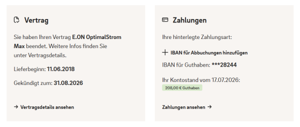

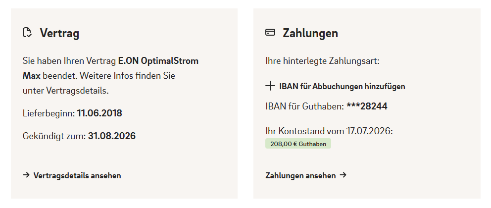

Můj osobní souboj s E.On sem vyhrál = náhle to jde a k 31.8 končíme a přecházíme k jinému (na spot)
Datum 30.04.2027 náhle není potřeba...
= člověk se nesmí bát
viewtopic.php?t=13538&start=1600#p293857
- Příspěvky: 2674
- Reputace:388
Re: Jirkova FVE
Děkuji
Ještě je tam i přeplatek = už ani Cent nedostanou... Jak málo stačí k radosti....
