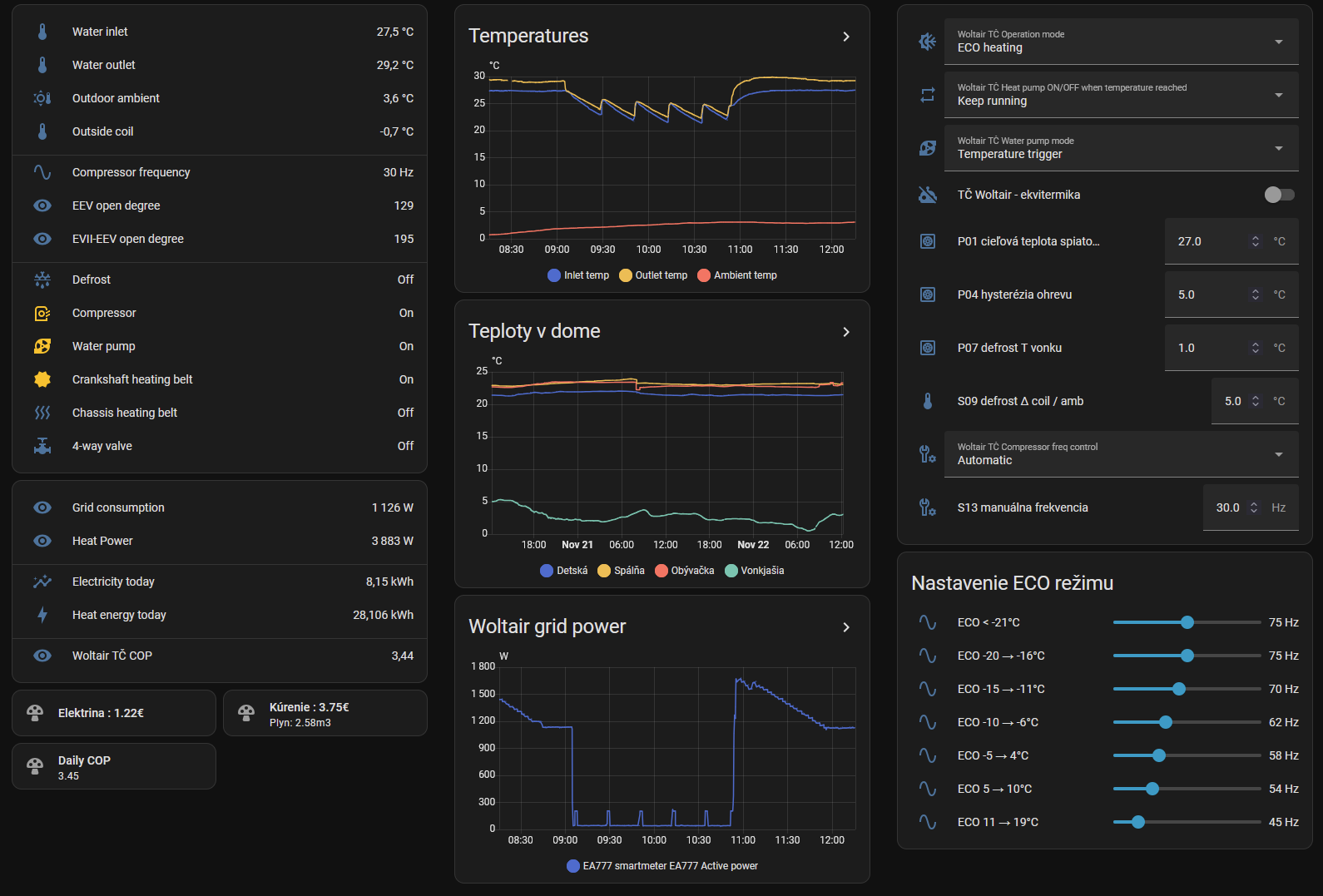

- Příspěvky: 4272
- Reputace:978
Re: Tepelne cerpadlo WLTR(Woltair)
Nech sa páči, mne zase dnes ráno neurobilo defrost aj keď by sa zišlo...
Díky, jen mě pořád hlodá, že jsem přesvědčený, že výchozí S26 bylo jednociferné u mně . No, stejně budu muset zapojit tu RS485 a sbírat provozní data, pak by to ladění mělo jít o dost efektivněji
V noci bylo -12 a podle grafu rostla teplota v aku poměrně rychle i těsně před defrostem, takže výkonu tam bylo dost. Bez provozních dat můžu stejně jen hádat, jaký parametr spustil defrost.
Ještě jsem s tím laboroval a zatím mi chování zapadá do teorie, že S25 a S26 udávají stav, kdy vznikne požadavek na defrost, a mají to rozdělené na 2 pásma kolem 4 ℃ venkovní teploty (nevím proč, možná někdo víc z oboru bude vědět).
Jakmile toto nastane, jede se podle podmínek z nižších registrů, tedy S09 (rozdíl venkovní a výměníku) nebo S05 (teplota výměníku) a k tomu interval S07 (čas mezi defrosty).
Schválně jsem nastavil S25 a S26 blíž k 0, ale defrost se nespustil, dokud jsem neposunul jeden z dalších registrů.
Zároveň u TomHC možná nedošlo k defrostu z důvodu nastavení S26 na -12 ℃. Tím je řečeno, že pokud nemá výparník alespoň -12, tak se defrost prostě neřeší.
