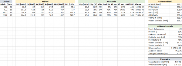

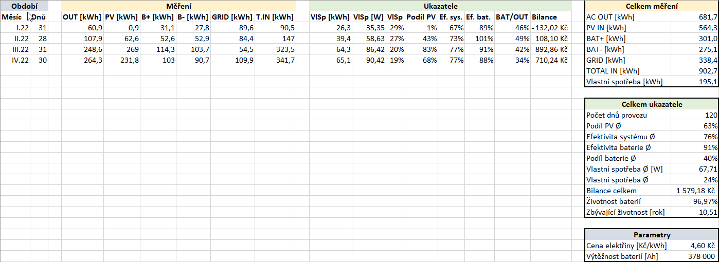

Připojuji také statistiku provozu první 4 měsíce tohoto roku. Jsou to kromě měření baterie data z Axperta, takže nemusí být úplně přesná, ale pro rámcovou představu by měla stačit. Hezký březen. Ale ta vlastní spotřeba je děs.

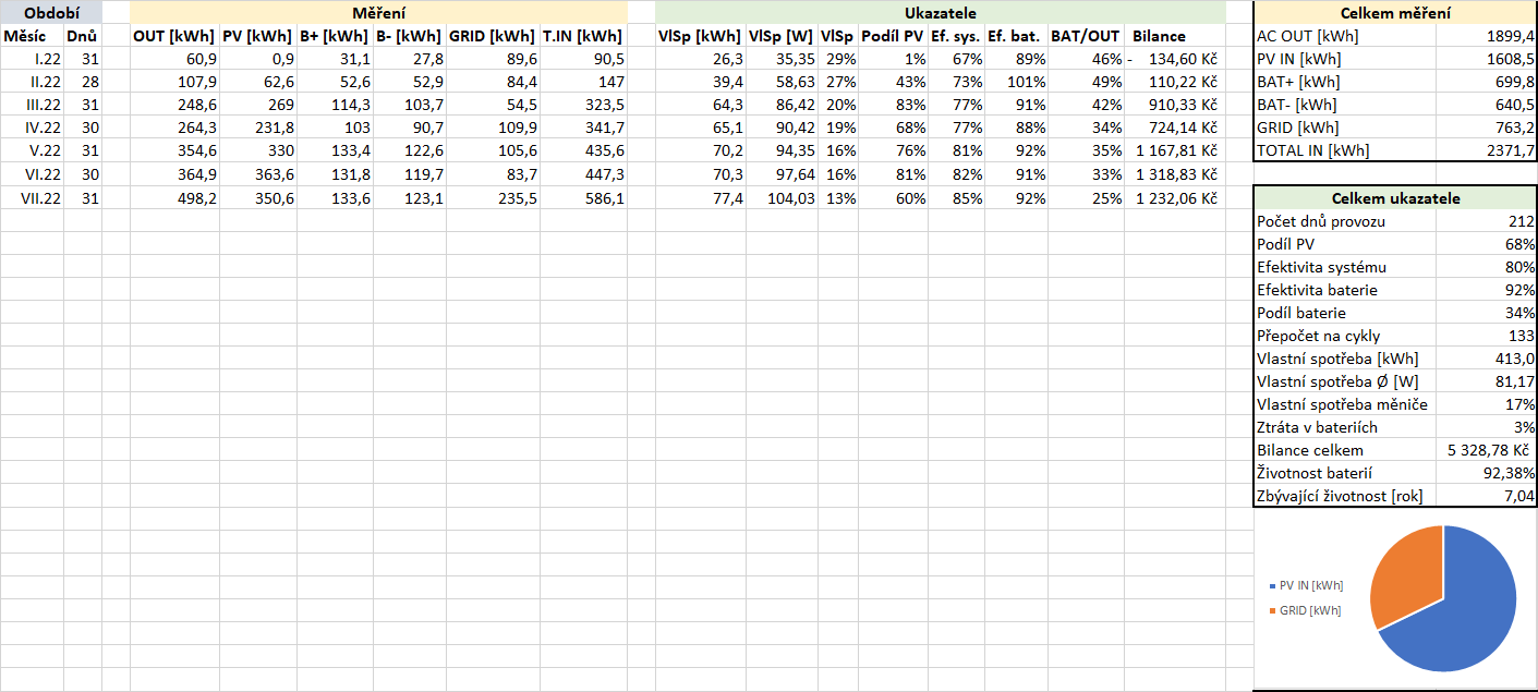

Update statistik do července.

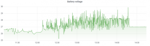

Už jsem si na to zvyknul, ale při absorpci mi MAX takhle nepěkně reguluje nabíjení. Po přechodu do floatu se najednou uklidní a drží ukázkově. Na zátěži nezáleží - větší, menší, je to pořád stejné, energie z panelů je na to dost, lítá podle té bláznivé regulace i o 40 V nad Ump. Jak to máte ostatní?
- PetrDubi
- Příspěvky: 1965
- Reputace:341
Re: FVE Pojizeří
Mě to trochu litá v bulku jenom když není dostatečný výkon z panelů, jinak to je prakticky rovný (litá to maximálně o setiny) ale na rozdíl od tebe mám LiFePO a ne olovo.
