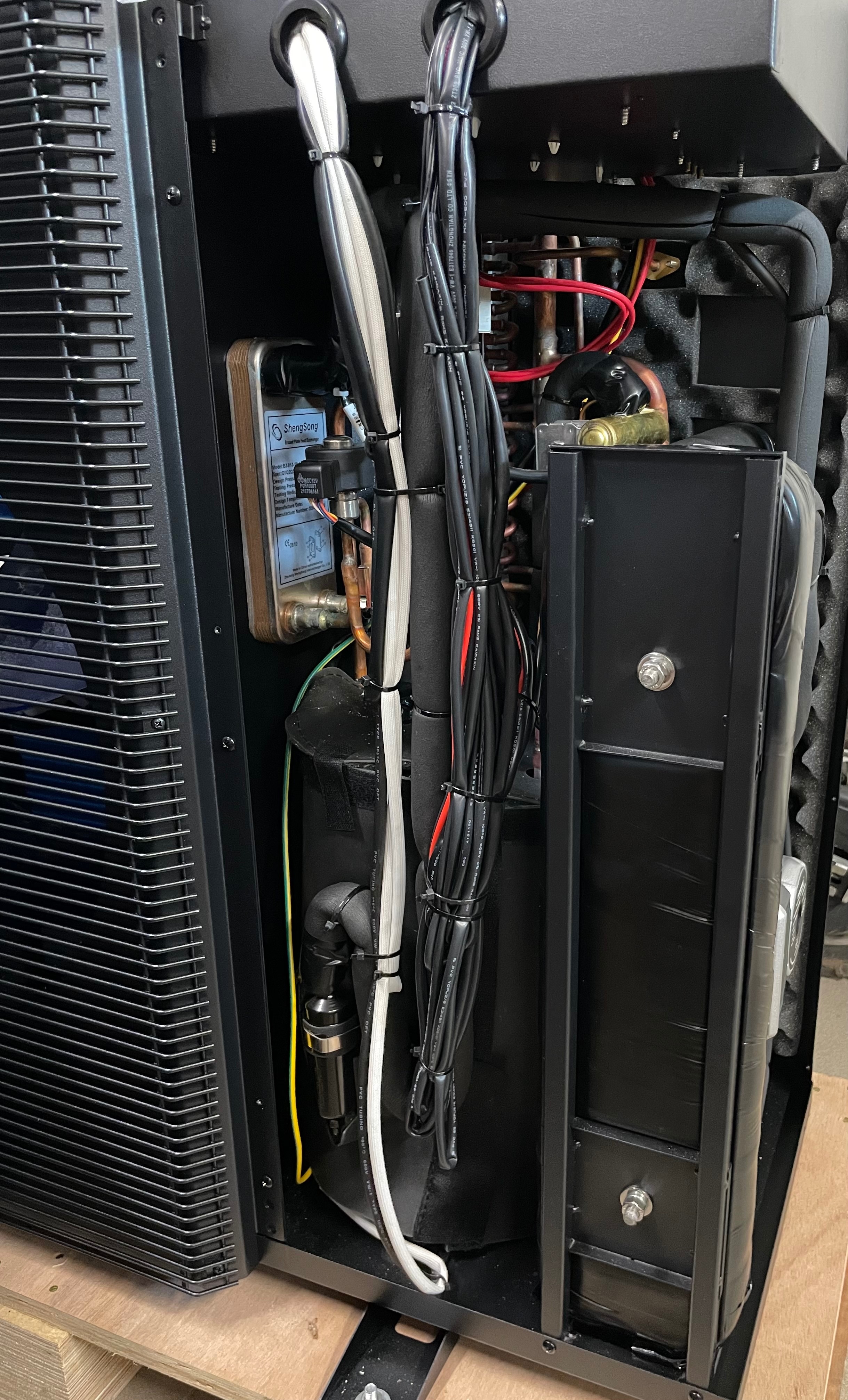

Re: Tepelne cerpadlo WLTR(Woltair)

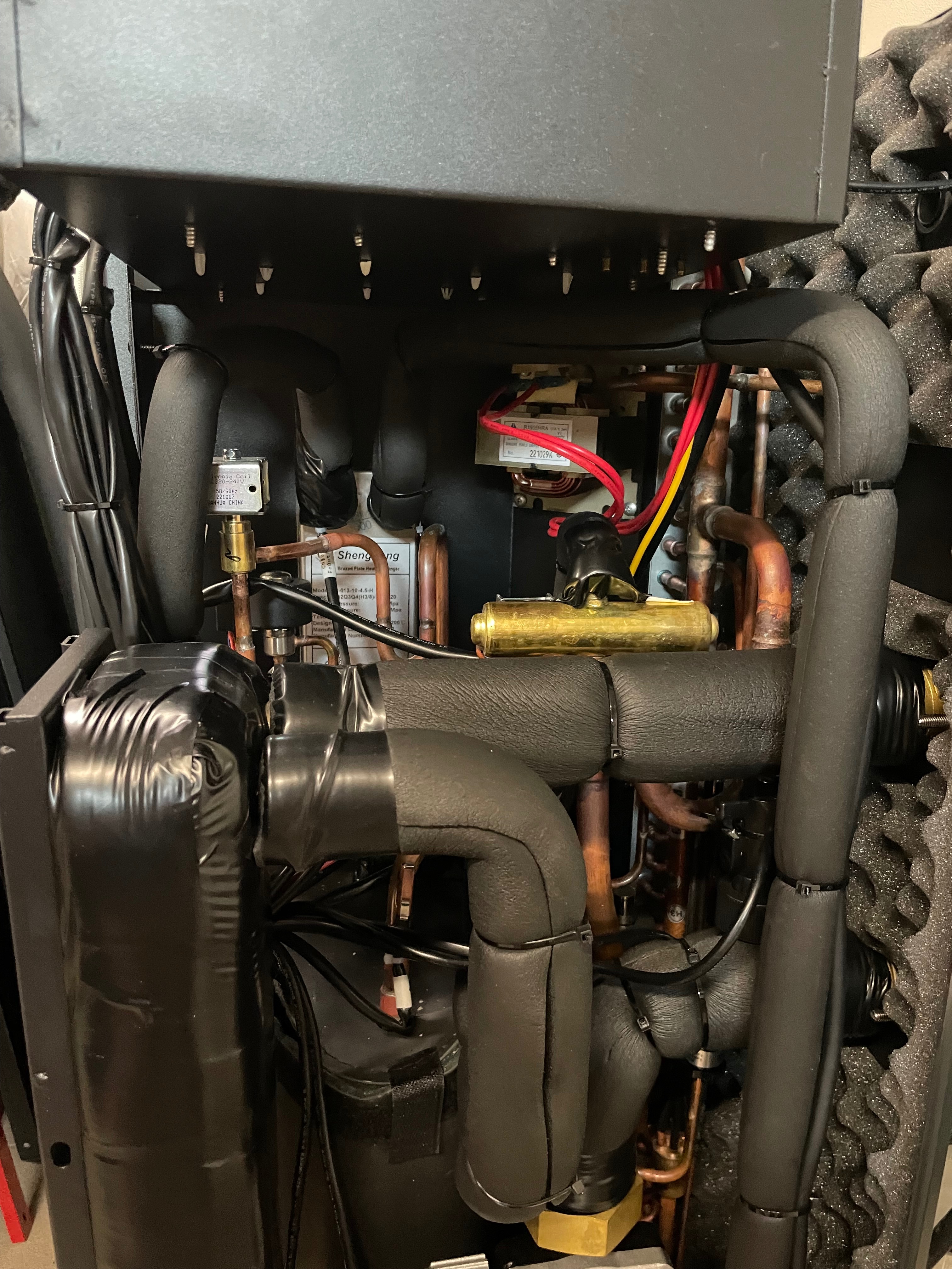

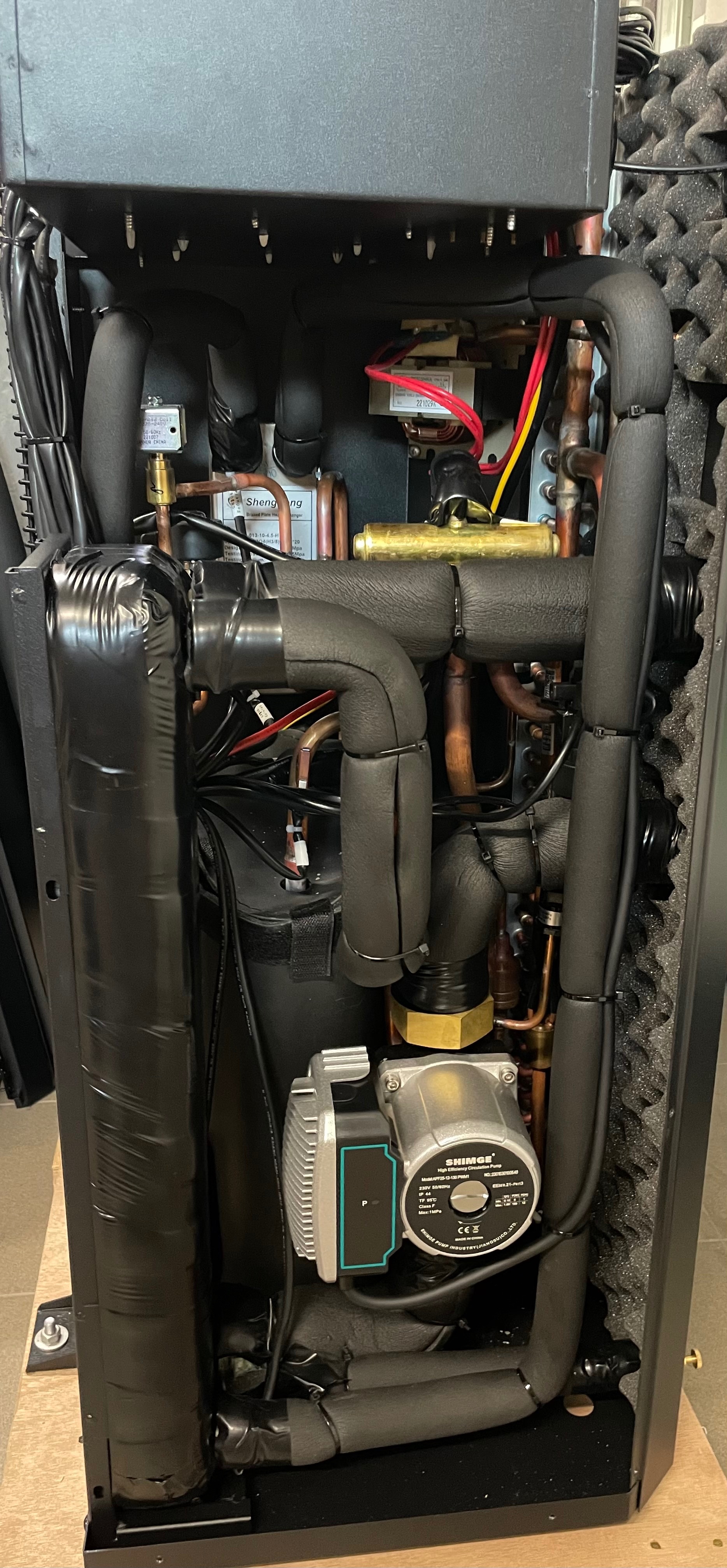

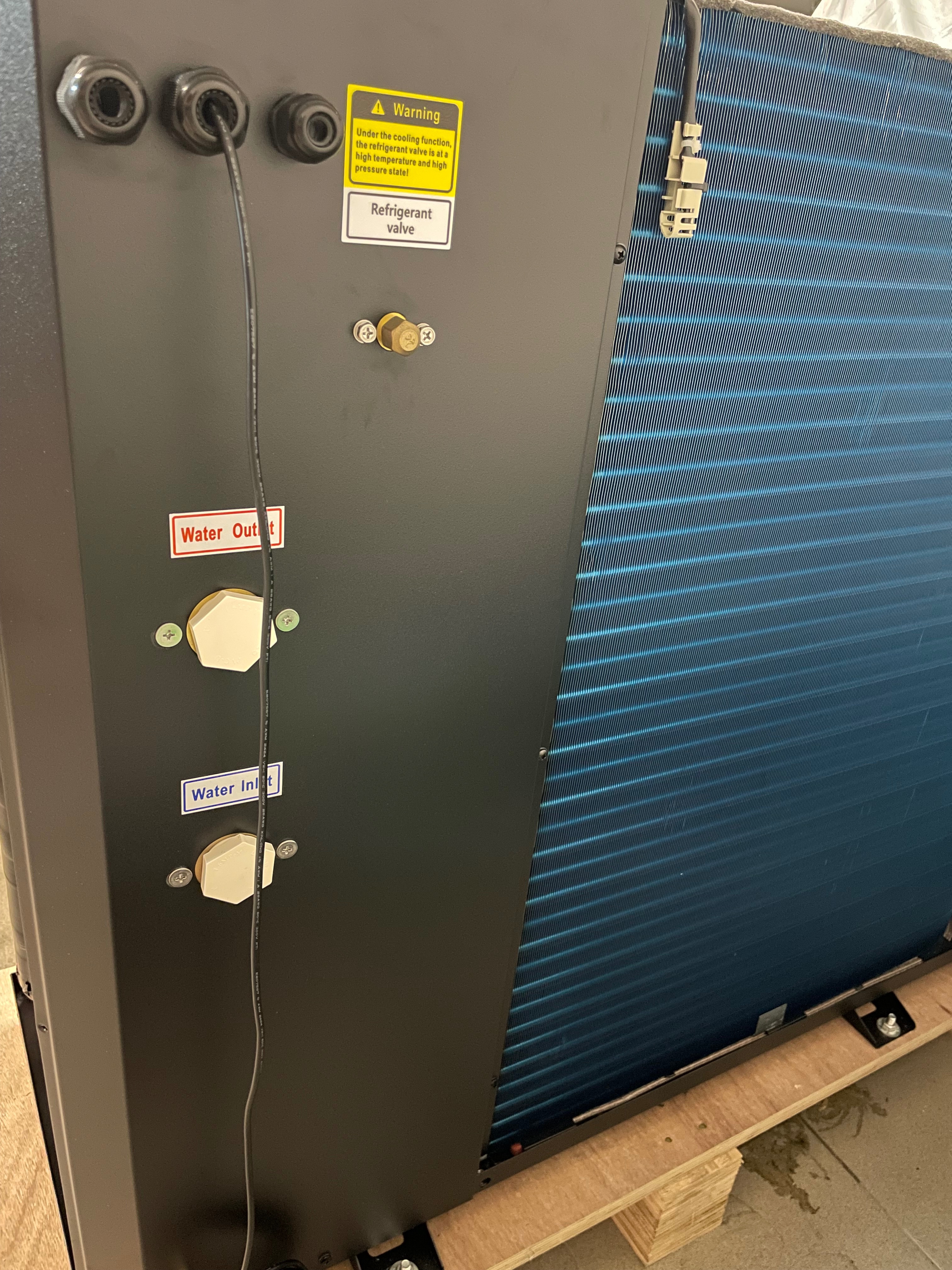

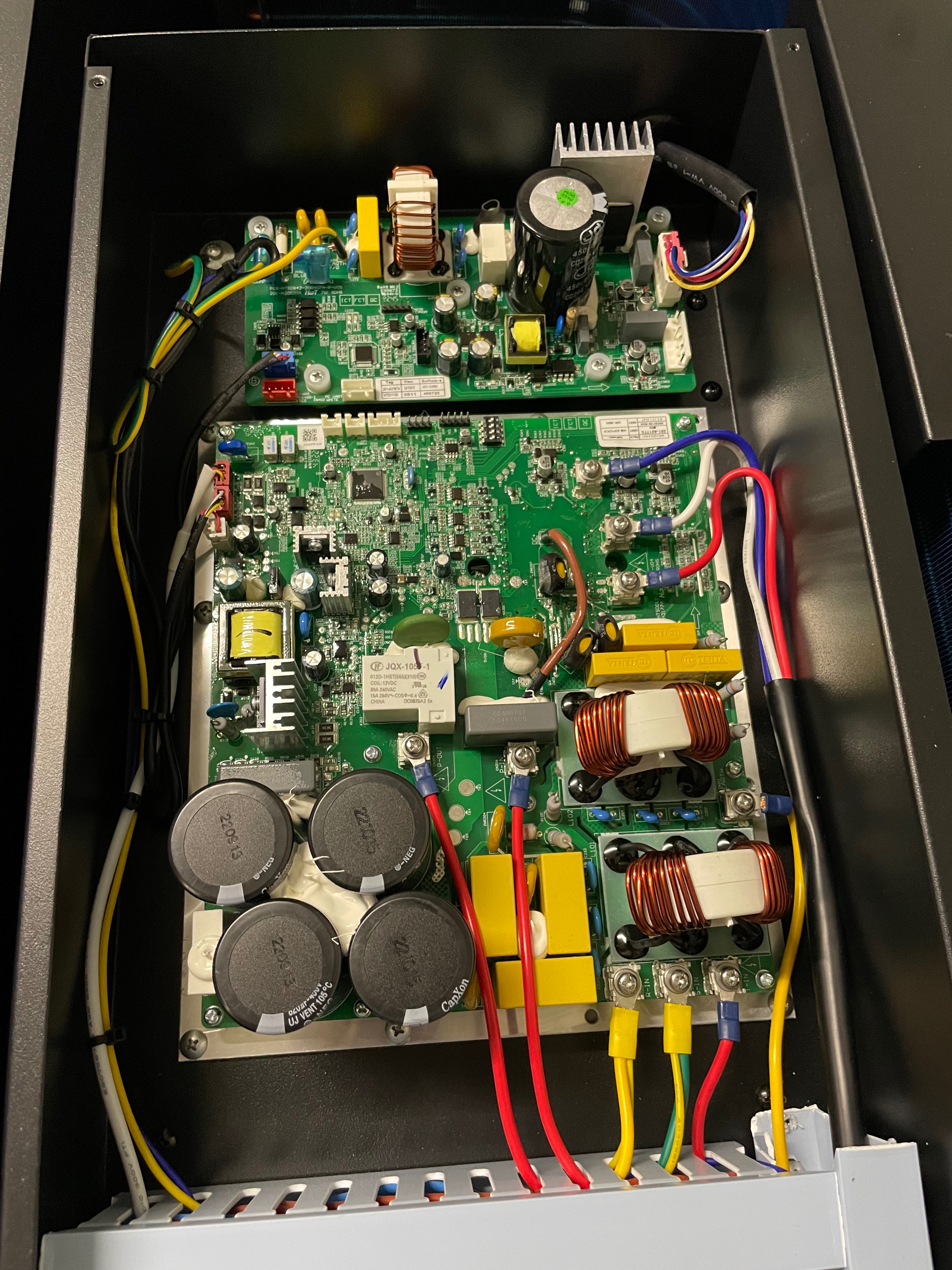

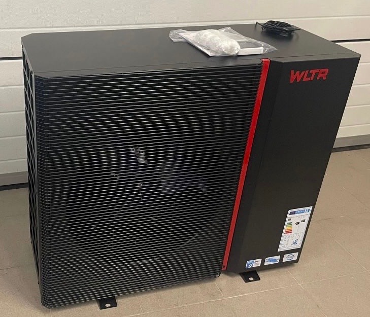

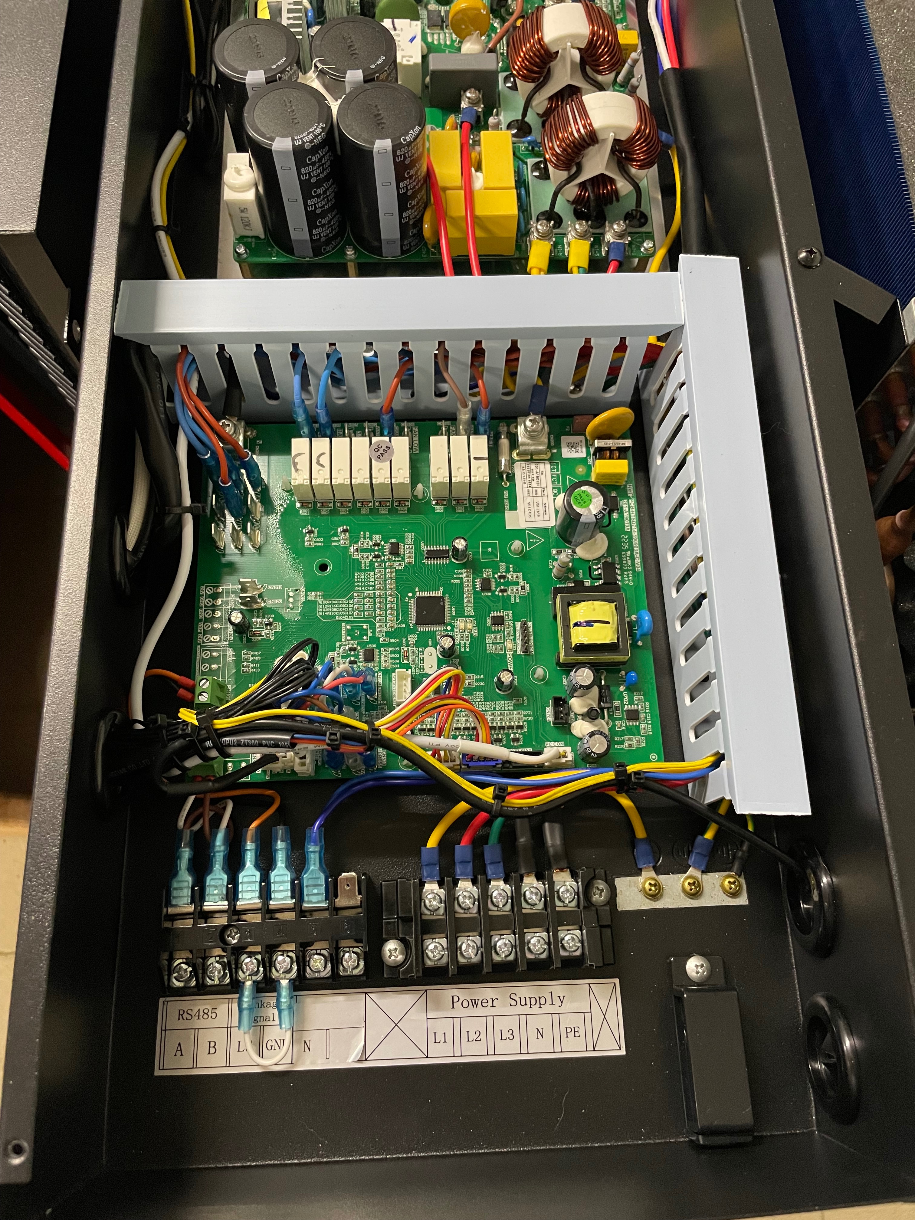

Par fotek WLTR tepelka. Kompresor uvnitr je Panasonic 9RD220ZAA2J.

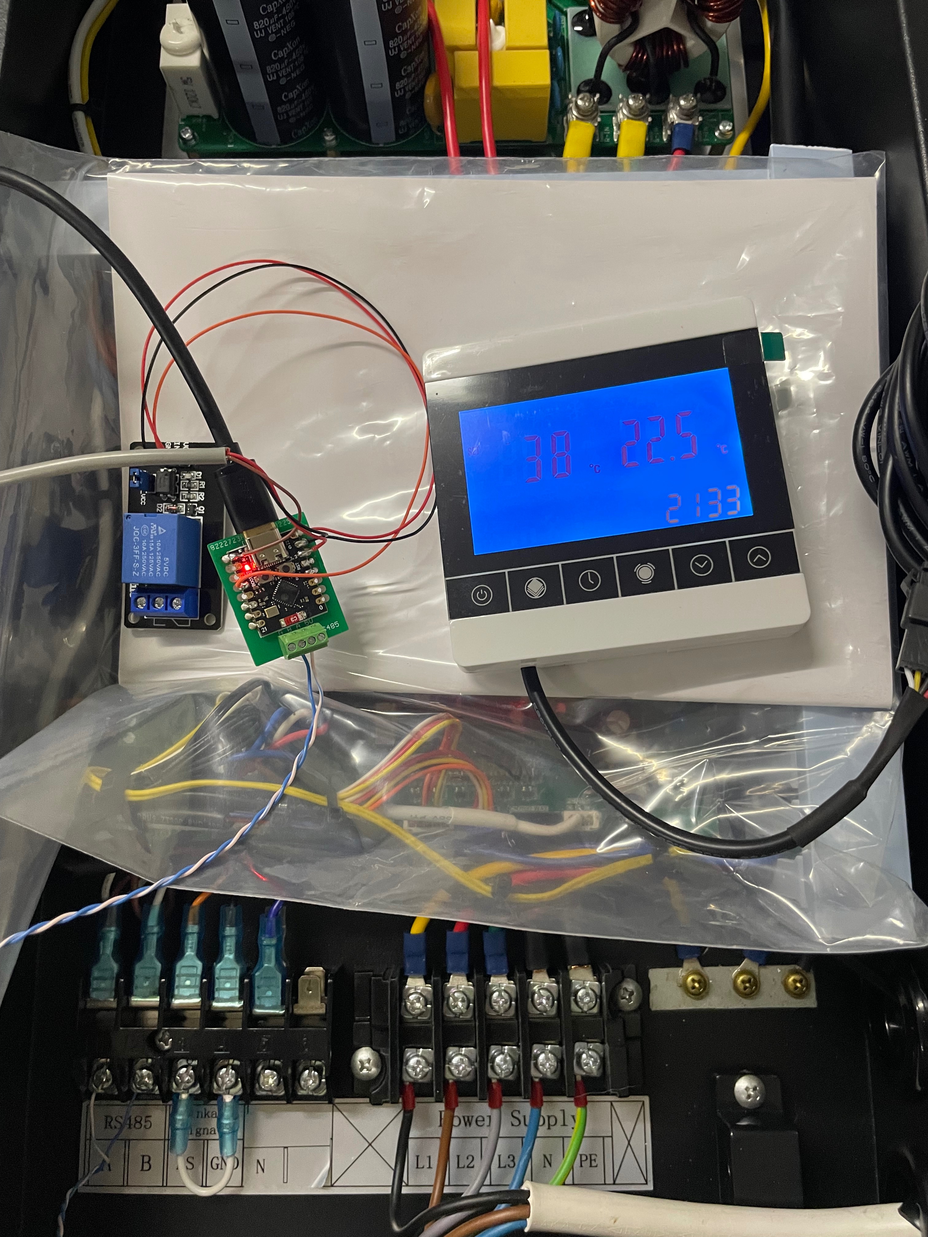

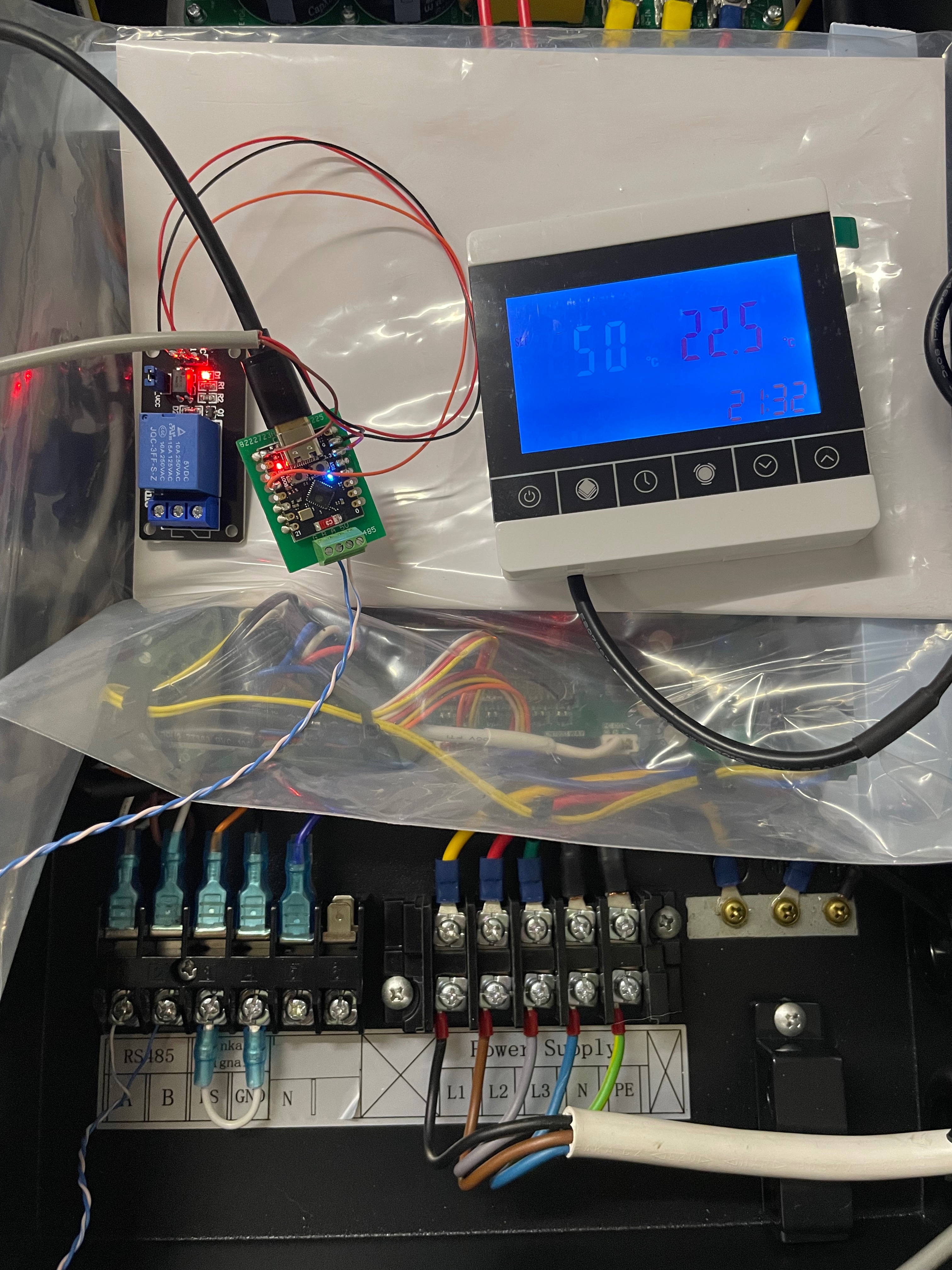

Navod od tepelka, navod jak pripojit k WIFI, MODBUS
Navod na zprovozneni propojky LS pro termostat:
Pomocí nástěnného ovladače - přidržením 4. tlačítka zleva se dá dostat na S parametry
1/ registr S10 na hodnotu 2 - zastavit oběhové čerpadlo, pokud není požadavek na topení
2/ registr S22 na hodnotu 1 - požadavek na topení přes svorky LS (pomocí relé jen zkratuji nebo rozpojím)
Po zapnutí se tepelko na chvíli spustí bez ohledu na stav kontaktu, ale za 5 minut se vypne a již reaguje normálně.

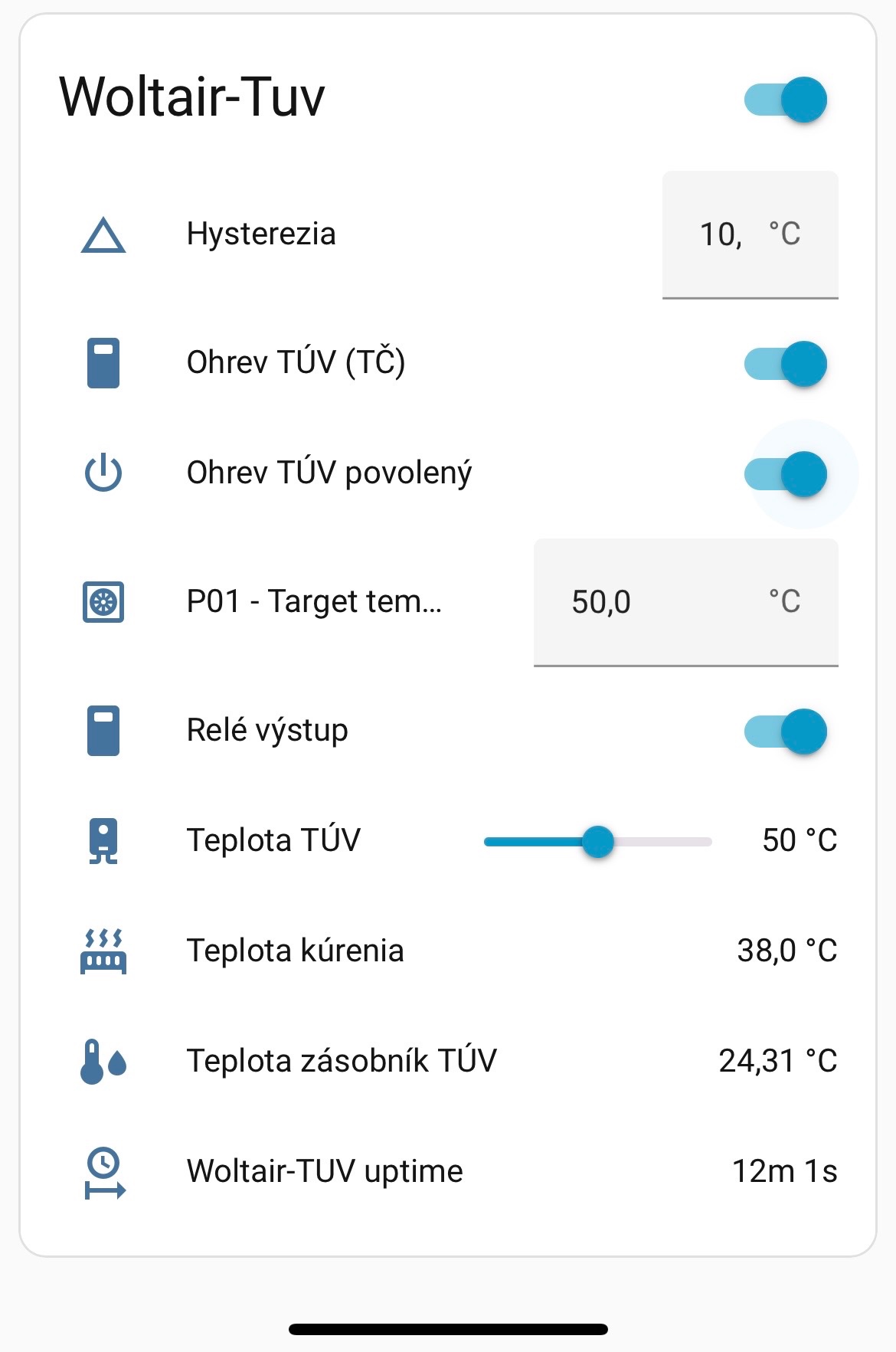

Modul pro ohrev TUV vcetne rele pro pripojeni 3-cest ventilu. Bez tohoto modulu nelze ohrivat TUV. Pokud ma nekdo zajem kontaktujte TomHC.

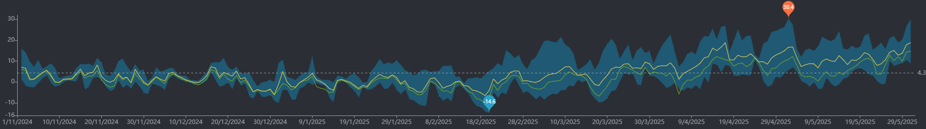

Poslednú zimu neboli takmer vôbec mrazy, tu je graf teploty vonku a spiatočky plynového kotla.

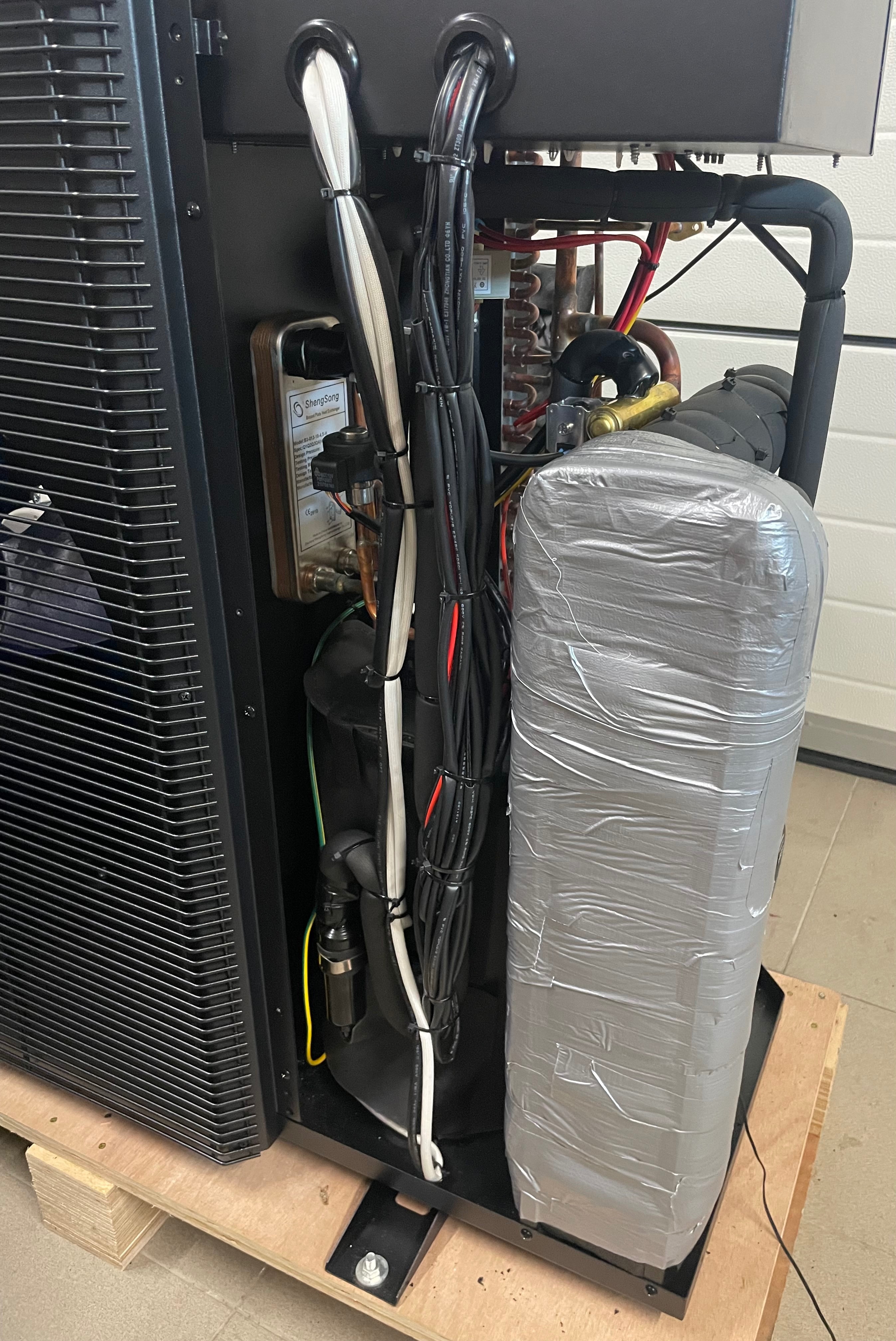

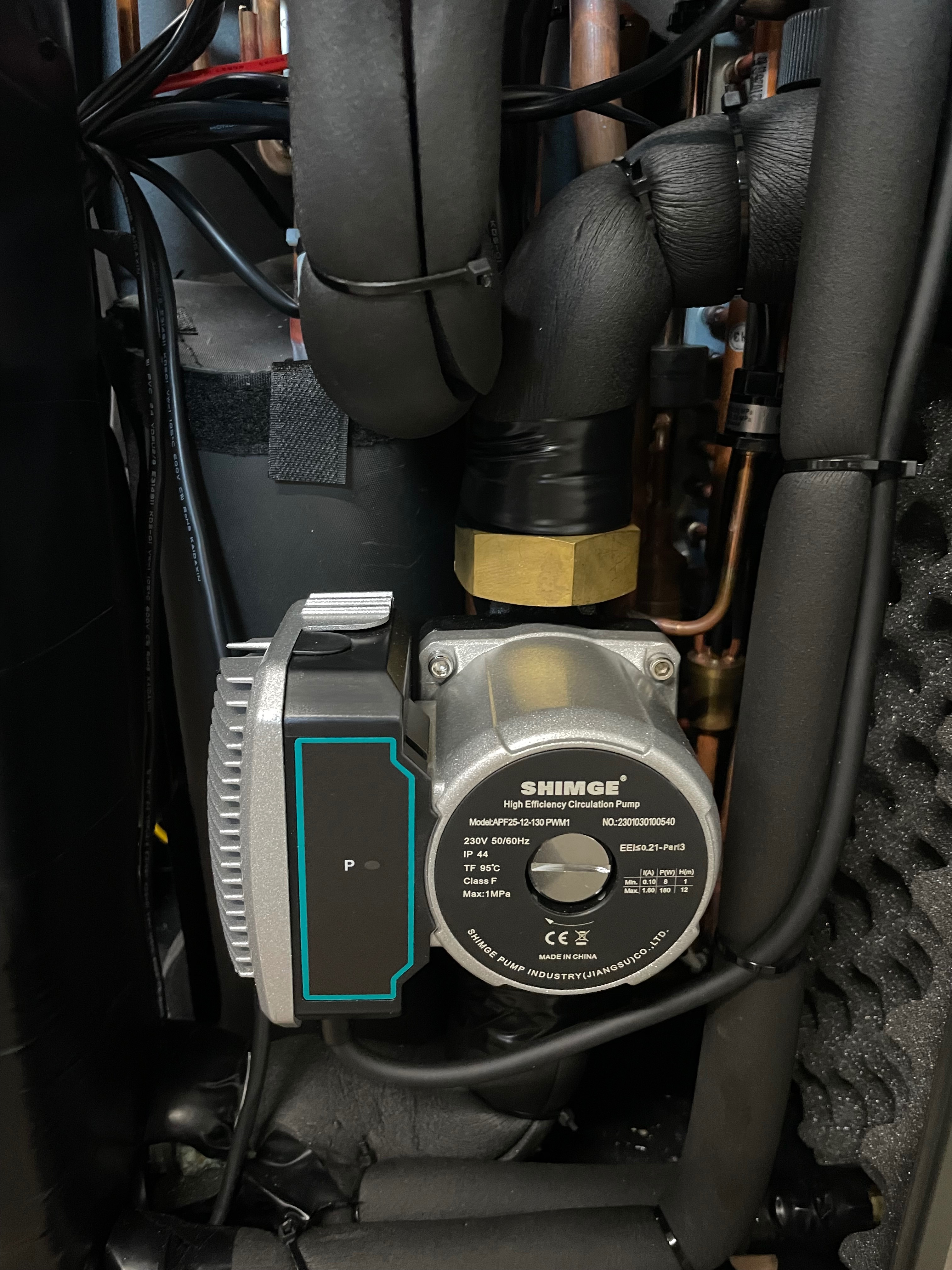

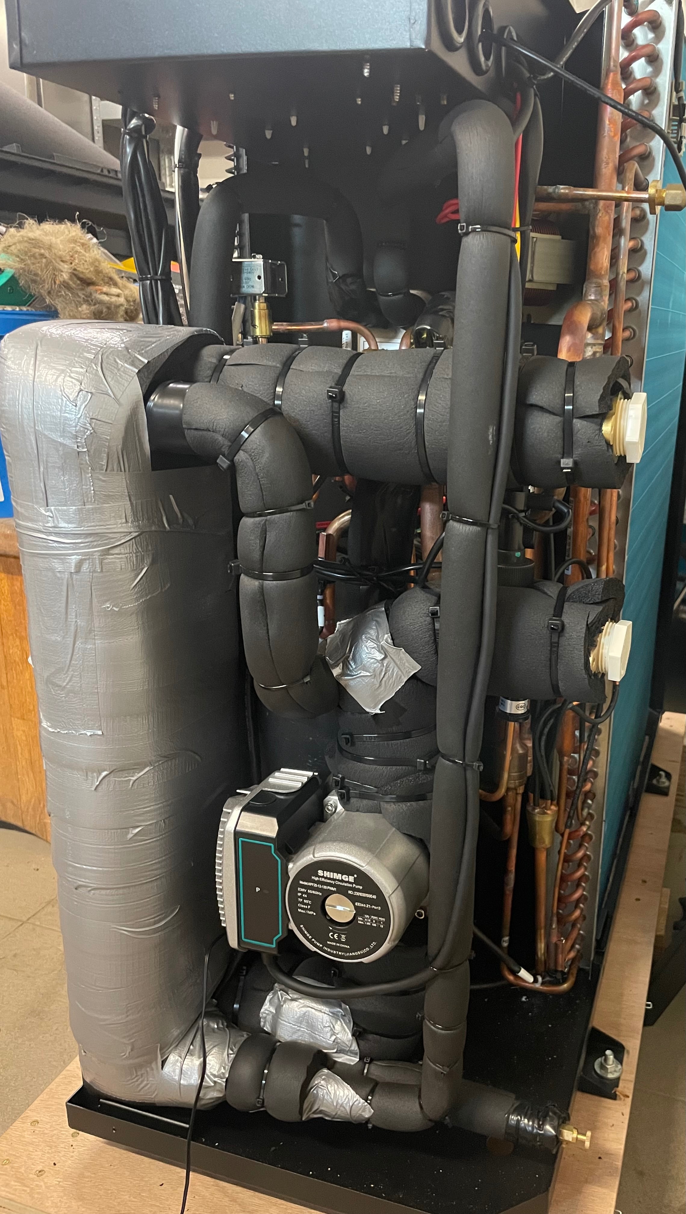

Kdyz uz jsem to mel rozebrane vodni stranu jsem komplet jeste preizoloval 13mm kaucukem vcetne cerpadla ktere bylo bez izolace. Stejne jsem izoloval i Grundiga. Jeste jsem pridal NTC cidlo na externi hlidani vymeniku. Ted prijde zpet do krabice a bude snad nejaky rok cekat v krabici jako rezerva:-)

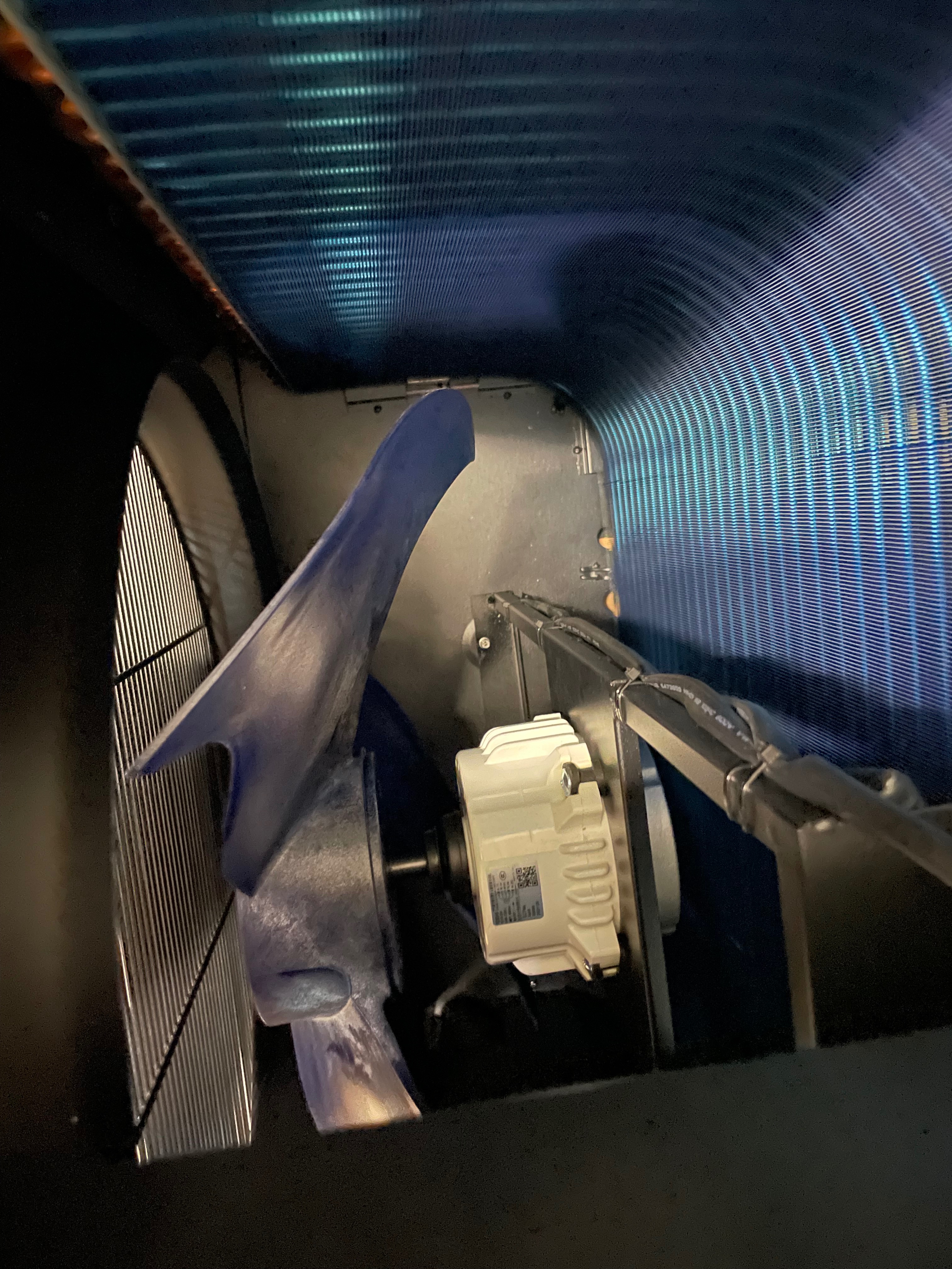

Nema uz nekdo WLTR zapojeny. Kolega dneska hlasil ze poprve zamrznuty vyparnik topna voda spadla z 37C na 33C. Vypnul se kompresor, ventilator vyparniku, prepnul se 4cest ventil to je indikovano i na display, zapnul se kompresor ale vyparnik neodtal:-( Pak se prepnul ventil zpet a rozjelo tepelko standartne ale voda porad 33C jak je namrznuty vyparnik. Obehovka vody celou dobu bezela.

Nevim kde bydlí, ale zatim nejsou žádné extremní podmínky mlha apod.tzn ,že mu neproudí chladivo asi závada ventil fyzicky nepřepnul a je zaseklý nebo pokažený..Mým známým to leží v garáži a začínají přemýšlet jak to zapojit.
Pokud má to čerpadlo režim chlazení, vyzkoušel bych jestli funguje, ovládá se stejným 4way ventilem.
