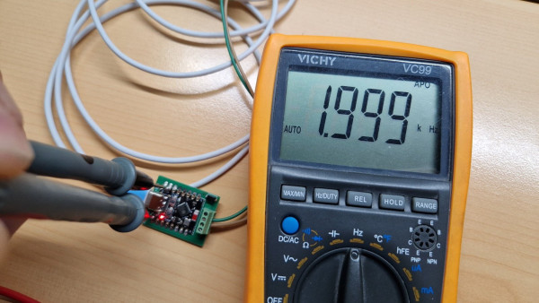

sindyk, aj ho ovládaš cez RS485? Chcem urobiť maličký modul s RS485 ktorý by bol na rovnakej zbernici ako TČ a dalo by sa cez to riadiť to obehové čerpadlo

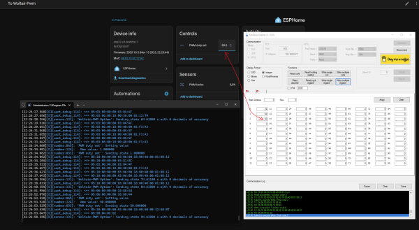

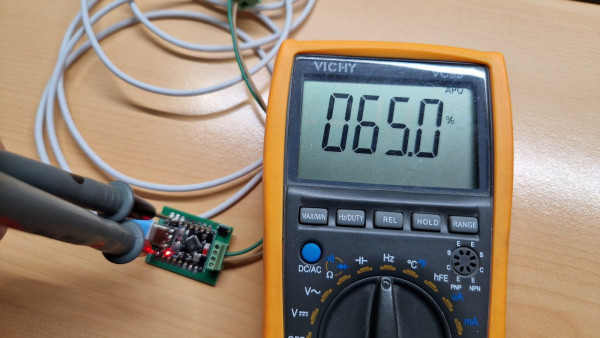

viewtopic.php?t=14207 - na terminál RS485, na ESP32 zapojiť z čerpadla GND, PWM a TACHO
- Příspěvky: 3706
- Reputace: 803
Re: Tepelne cerpadlo WLTR(Woltair)
Modbus device mám už naprogramovaný, keď sa trochu vyčasí, tak to zapojím a odskúšam. Od čerpadla potiahnem kábel hore k terminálu pre RS485 a tam bude tento modul. WiFi bude na tom iba pre OTA firmware update.
GPIO5 - tacho
GPIO6 - PWM out
GPIO5 - tacho
GPIO6 - PWM out
