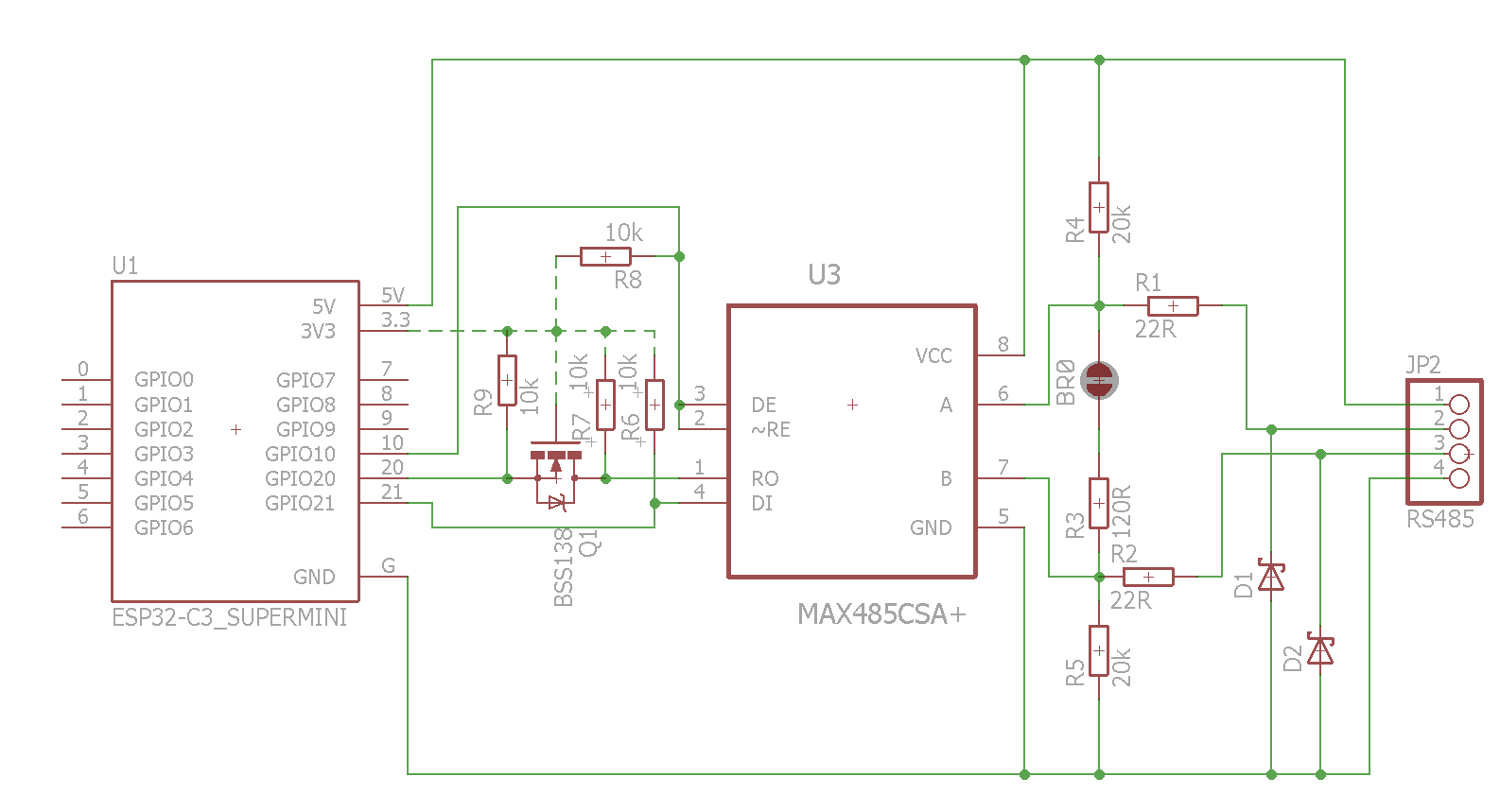

Ahojte, ďalšia drobnosť pre kutilov, miniatúrna doska s rozhraním RS485, firmware ľubovoľný, ja používam ESPhome. Vhodné pre situácie, kde potrebujete komunikovať s RS485 zariadením a následne cez WiFi ďalej (do Home assistant, MQTT...).
Nie je tam ochranná dióda na napájaní, takže je možné napájať cez USB-C a na termináli bude 5V, alebo ak máte v zariadení kde je RS485 aj 5V, viete z toho napájať priamo modul.
Je tam dostupných aj 10 GPIOs (ADC, SPI, I2C, UART...), takže viete ku tomu pripojiť aj čokoľvek iné - OLED displej, Dallas čidlá, fantázii sa medze nekladú

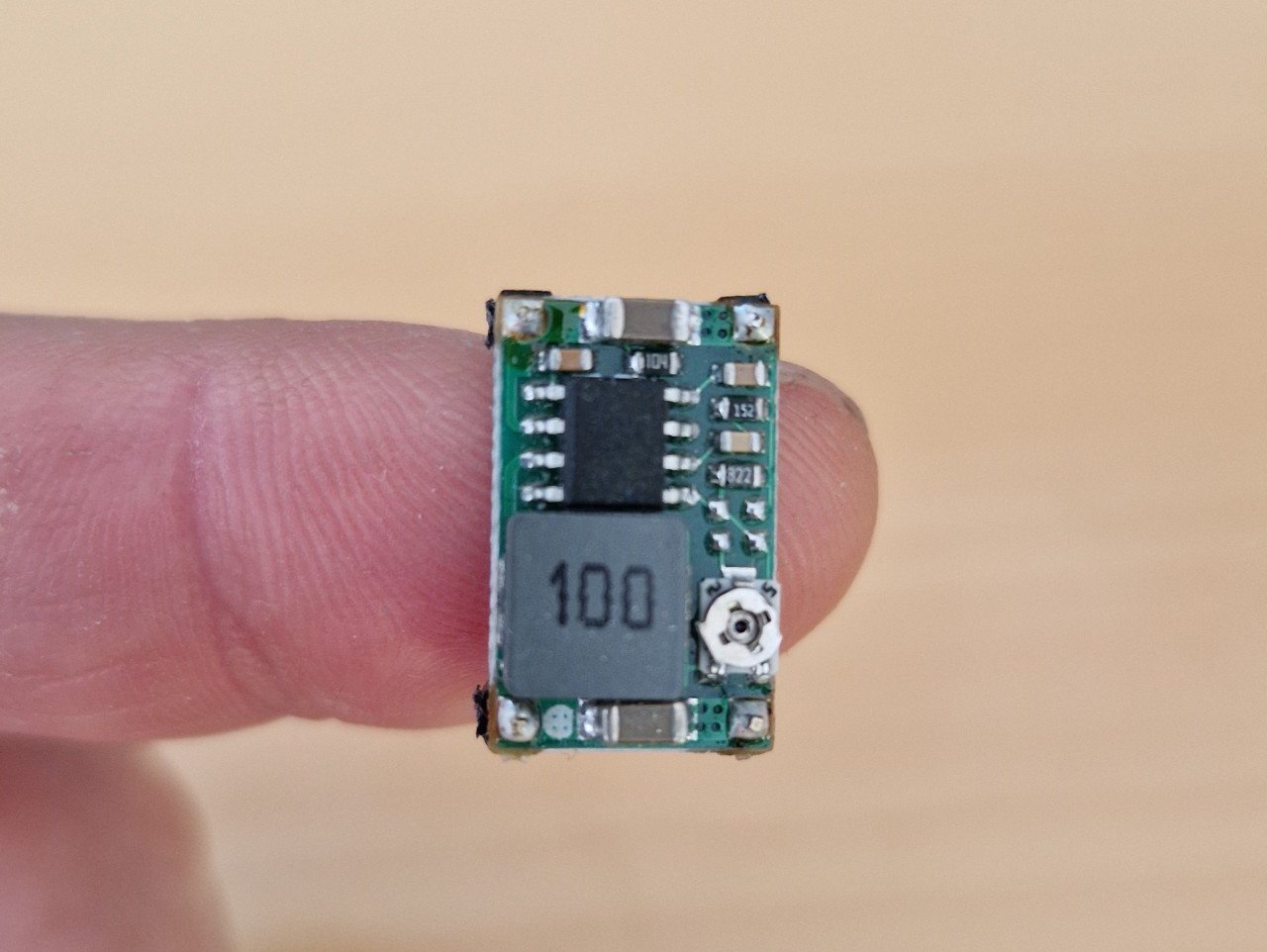

Re: ESP32-C3 RS485 hat - miniatúrny modul pre RS485 komunikáciu
unicast, veď to je úplne jasné.
Pri obmedzení na 50 mA s kondenzátorom 3300 uF na 3.3V pine to okamžite vypadlo
Tu je zaujímavý článok o spotrebe ESP32 C3, ale s použitím BLE namiesto WiFi. Peaky boli cez 200 mA, priemer okolo 40 mA.
Obávam sa, že z 50 mA zdroja to nepôjde. Veď tam daj takého malého zmrda step-down a je to...

tom, necham to tak ako je, priamo z 12V vetvy cez step down.
tešil som sa, ze eliminujem 1ks kabla a 1ks elektroniky, ktora sa môže 50% podielat na buducom probleme.
