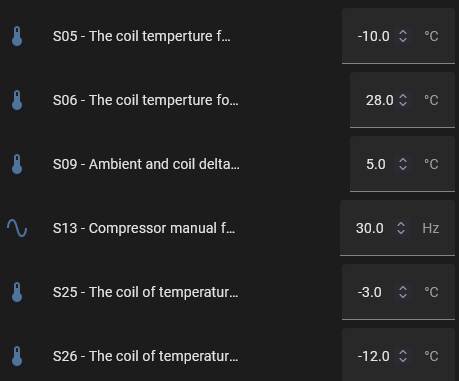

Re: Tepelne cerpadlo WLTR(Woltair)
Můžete mi někdo kouknout, jaké jsou default hodnoty S25 a S26? Trochu jsem s tím hýbal v rámci ladění defrostu (jestli to vůbec má na něco vliv) a nepoznamenal jsem si je. Myslím, že -3 a -8, ale nejsem si jistý.
Ony jsou to vůbec zajímavé parametry, když existuje i S05, což je to samé, jen bez rozlišení podle okolní teploty.
Jde mi o to, že noci teď byly natolik mrazivé, že mi to najednou začalo odmrazovat každou hodinu, i když to nebylo potřeba, a zbytečně jsem přicházel o teplo.

Nech sa páči, mne zase dnes ráno neurobilo defrost aj keď by sa zišlo...
