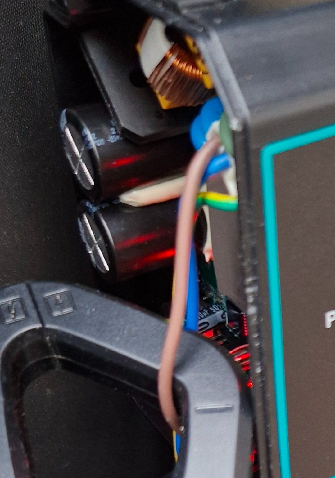

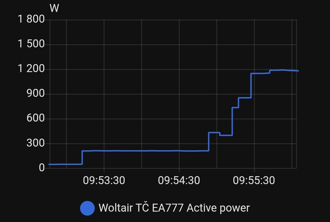

Tu je mizerné foto čerpadla s vnútornosťami, aj skokový nábeh čerpadla. PWM externé nie je zapojené.

Takto proudový ráz nezměříš.
"Co je "Inrush Current"? Jak se projevuje?
Na vstupní straně zdroje se objevuje v okamžiku jeho připojení k napětí přechodný proudový impulz (20~100 A dle koncepce) délky 0,5~1 periody napájecího AC napětí (1/50 s pro 50 Hz), Po odeznění děje zdroj odebírá odpovídající proud pro napájení zátěže a vlastní provoz. Tento jednorázový proud je přítomen vždy po zapnutí zdroje."
To je vytaženo od Menan Well zdrojů, ale platí to pro každý impulsní zdroj. Oběhové čerpadlo má pravděpodobně rotor s permanentním magnetem a stator je napájen z impulsního zdroje. Ochranou není RC snuber - ten řeší jevy při rozpojení obvodu, ale sériový varistor nebo SSR.
