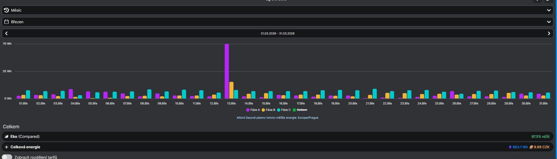

U mne je to 100% rušení. Dokud jsem jel na Axperta, tak byla na přetocích čistá nula. Od doby, co jedu na Victrona, tak eviduji i přetoky na gridu, který je stále odpojený. A dle výpisu to některé fáze i úplně nuluje. (nezapočítá vlastní spotřebu Shelly, která je čistě vidět u Axperta)
A rozdíl je i v měření napětí gridu.
