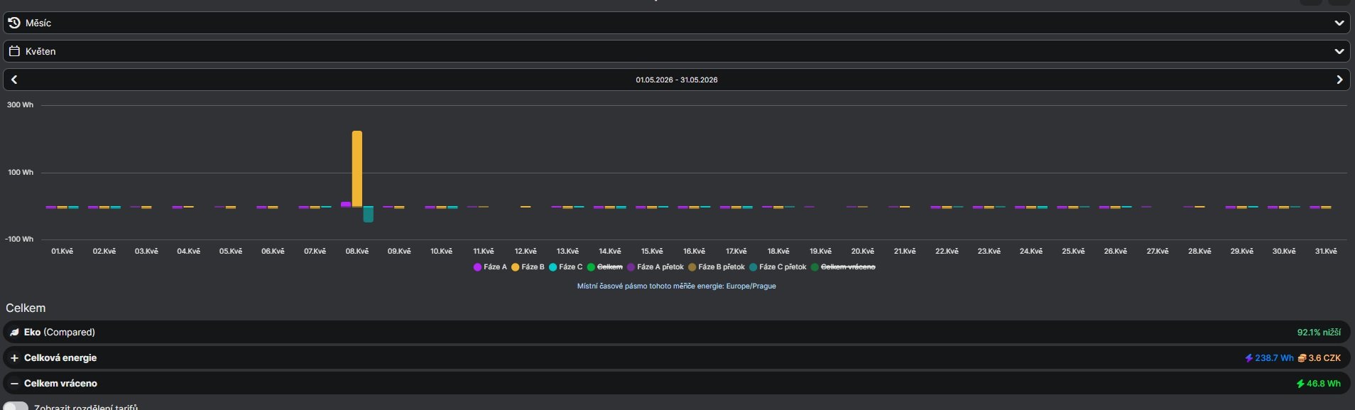

Nabíjení z gridu teď vůbec neprobíhá, když mají Multiplusy nastaven ten režim Pouze měnič. Na hrátky s nabíjením z gridu jsem se zatím nedostal. Přetok zdá se Shelly EM detekuje špatně. A pokus s rozdílným napětím už úspěšně proběhl tady.

Shelly v tomhle keca to muzu potvrdit

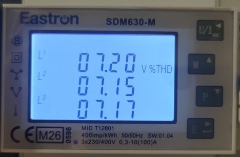

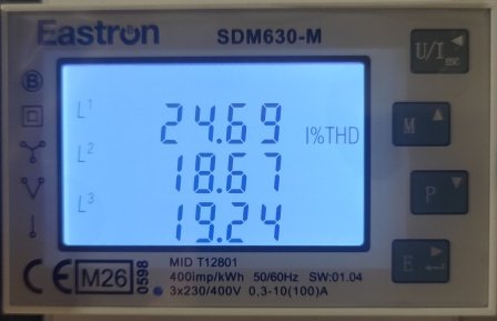

Doinstaloval jsem na grid EASTRON SDM630-M a ukazuje toto. Mám to chápat tak, že Multiplusy posílají do gridu jalovinu ??
- P_20260610_201226.jpg (13.21 KiB) Zobrazeno 158 x
- P_20260610_201217.jpg (16.58 KiB) Zobrazeno 158 x
- to samé jsem předtím měřil multimetrem
- P_20260610_201004.jpg (14.33 KiB) Zobrazeno 158 x
- P_20260610_195200.jpg (15.95 KiB) Zobrazeno 158 x

V podstatě ano a jalovina se jako přetok domácnostem nepočítá. Takže i kdyby vám vyměnili elektroměr za jiný, tak by žádné činné přetoky neukazoval a za jalovinu se domácnostem sankce neudělují.

Po jednom dni, SDM630-M v kolonkách export nic nenaskočilo, ani činné kWh ani jalové kVarh. Vypadá, že multiplusy zarušují AC in, není na něm v objektu žádná zátěž, takže jak Shelly EM tak i SDM630-M to ovlivňuje. I%THD ukazuje kolem 20 což je asi dost, že ?

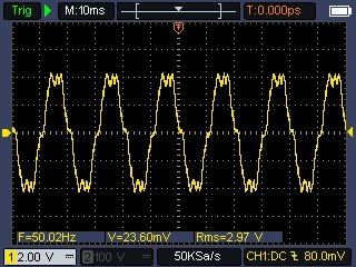

Skopometrem jsem přes odporový bočník naměřil průběh proudu viz obrázek, bude tam několik harmonických.

Průběh proudu může být jakýkoli, za ten zpravidla nemůže zdroj, ale spotřebič. Pokud bude měnič napájet čistě odporovou zátěž (žárovky, přímotop, bojler apod., ale rozhodně žádné spínané zdroje), změní se ten průběh proudu?
Průběh napětí na výstupu zdroje je, předpokládám, blízký sinusovce?

Průběh proudu jsem měřil na vstupu AC in, přetoky jsem vyloučil, takže Multiplus se chová jako spotřebič (ikdyž dle Eastronu nic nespotřebovává). Průběh napětí na AC in je čistý, ten je z gridu.
