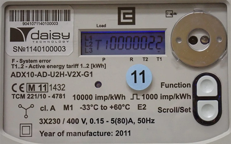

Elektroměry Daisy ADX10 zdá se žádné přetoky nezaznamenávají. Takže dokud Vám elektroměr nevymění za novější tak ohledně přetoků ze strany distributora nic nehrozí. V současnosti po celém Česku a napříč u všech distributorů probíhají hromadné výměny chytrých elektroměrů (online) u domácností s ročním odběrem nad 6MWh. Po roce 2027 se budou chytré elektroměry postupně nasazovat všem domácnostem tak jak bude průběžně dobíhat doba jejich povinné výměny, která je u elektronických elektroměrů 10 až 12 let. Vzpomeňte tedy kdy vám zhruba naposledy měnili elektroměr, a podle toho můžete zhruba odhadnout kdy vám pravděpodobně elektroměr budou měnit za nový a tentokrát už zřejmě takový, který bude online a přetoky nejen že bude zaznamenávat, ale také průběžně odesílat.

A zaznamenal by je aspoň jako spotřebu ? Včera jsem si udělal odečet...

To nevím. Některé elektroměry to dělají, ale některé ne i když přetoky neměří. Zkuste to ověřit dle odečtu.

tento piktogram znamena, ze dodavka sa uctuje ako spotreba, pokial nema ine registre na cinnu, alebo jalovu dodavku. .

Elektroměr Daisy ADX10 ten piktogram nemá. Takže zřejmě přetoky do spotřeby nezahrnuje.
