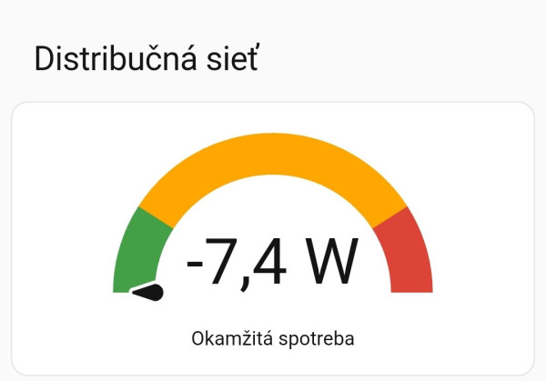

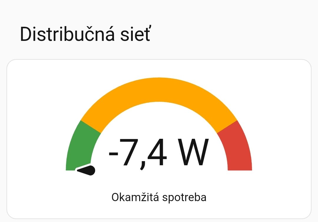

v gride je 247V, z menica lezie 229,7V a shelly tvrdi ze sa dodava 7W do siete (shelly z dakeho dovodu vidi 228,5V na vstupe zo siete).
