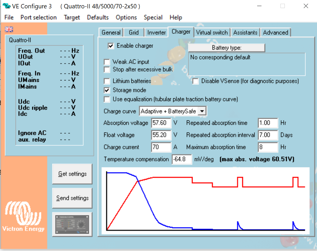

Re: MultiPlus v režimu Pouze měnič způsobuje mikropřetoky
