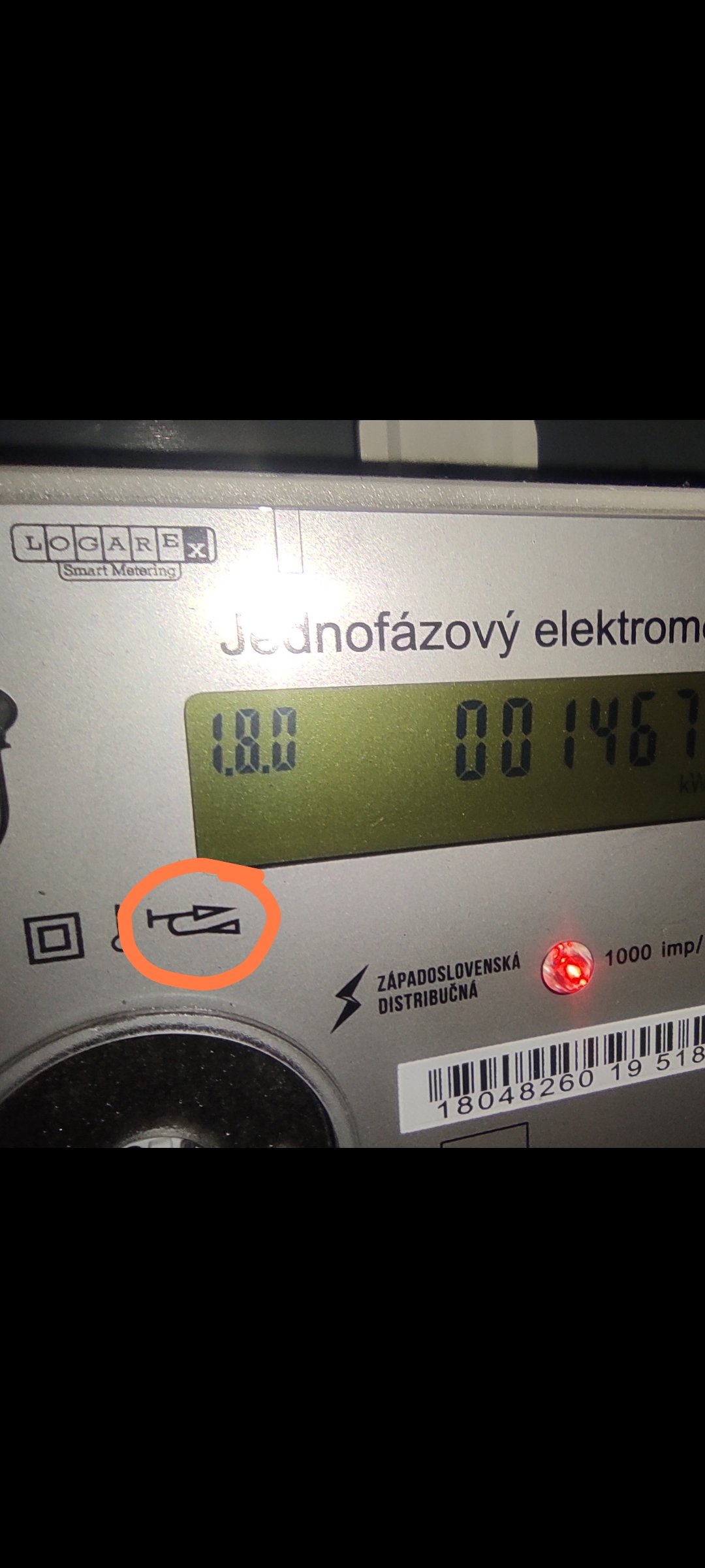

A zaznamenal by je aspoň jako spotřebu ? Včera jsem si udělal odečet...

To nevím. Některé elektroměry to dělají, ale některé ne i když přetoky neměří. Zkuste to ověřit dle odečtu.

tento piktogram znamena, ze dodavka sa uctuje ako spotreba, pokial nema ine registre na cinnu, alebo jalovu dodavku. .
