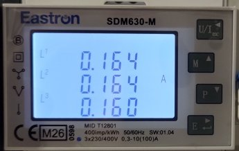

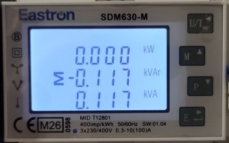

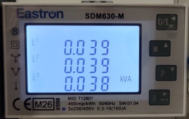

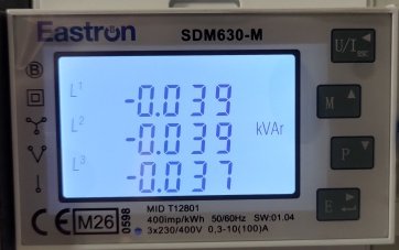

Doinstaloval jsem na grid EASTRON SDM630-M a ukazuje toto. Mám to chápat tak, že Multiplusy posílají do gridu jalovinu ??
- P_20260610_201226.jpg (13.21 KiB) Zobrazeno 41 x
- P_20260610_201217.jpg (16.58 KiB) Zobrazeno 41 x
- to samé jsem předtím měřil multimetrem
- P_20260610_201004.jpg (14.33 KiB) Zobrazeno 41 x
- P_20260610_195200.jpg (15.95 KiB) Zobrazeno 41 x

V podstatě ano a jalovina se jako přetok domácnostem nepočítá. Takže i kdyby vám vyměnili elektroměr za jiný, tak by žádné činné přetoky neukazoval a za jalovinu se domácnostem sankce neudělují.
