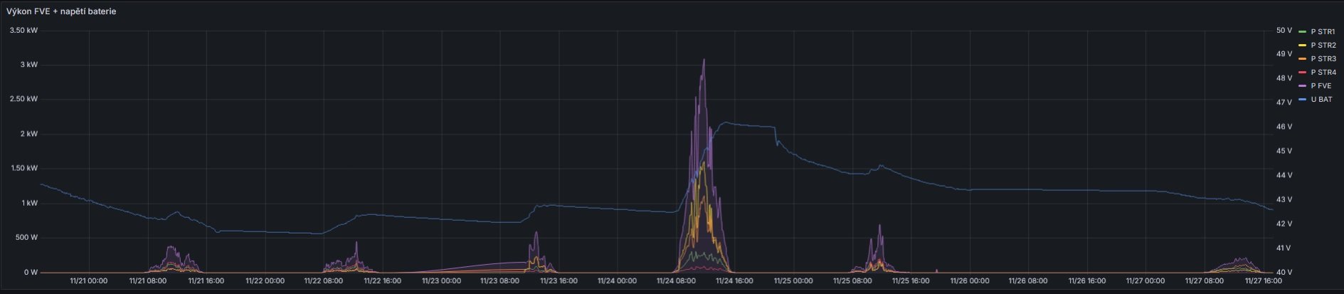

Tak nám začíná přituhovat a provoz FVE zase začíná být trochu "zajímavější". V průběhu října jsem zapojil na zimu pár "provizorních" panelů navíc, ale hlavně jsem konečně zapojil třetí blok LG Chem a navýšil kapacitu AKU na cca 20kWh. Tak uvidíme, jak se to projeví v zimě.

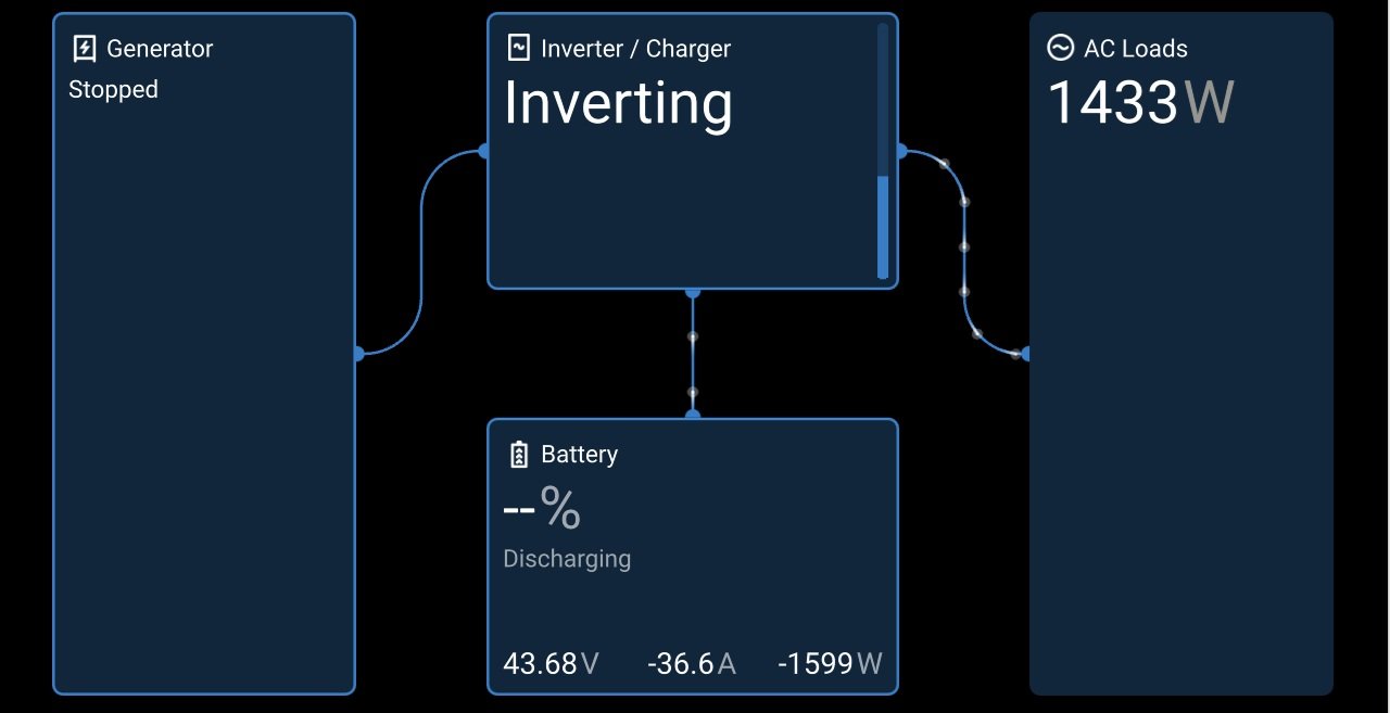

Re: Ostrovní FVE - výzkumná "chytrá" chata Štramberk
Mas celkom pekne cisla na to, ze mas mensiu baterku..je vidiet ze si vies dobre rozdelit spotrebu ked svieti.
Ale ked sa pozeram kolko kWp mas na streche, tak sa chcem spytat ci vyuzivas vsetko co sa vyrobi alebo to ostava na streche.
Pytam sa preto,lebo mam mensie pole s panelmi a vacsiu vyrobu.Tak ma zaujima ci mas zle svetelne podmienky (tiene a podobne) alebo ti ostava nieco na streche.
3x GWL SUN-2000G paralelne

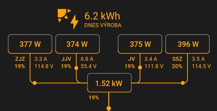

Zrovna dneska pěkná ukázka jak fungují ty různě natočené a různě nakloněné panely ve dnech se zataženou oblohou, kterých je přes zimní období víc než dost.
Všechny panely dávají jen cca 20% výkonu, ale něco vyrobí (dokonce ty otočené na sever dnes dávají nepatrně víc), takže nějaký smysl dát je i na neideální místo to asi má ...
Dnes v poledne:
Dnes v poledne:

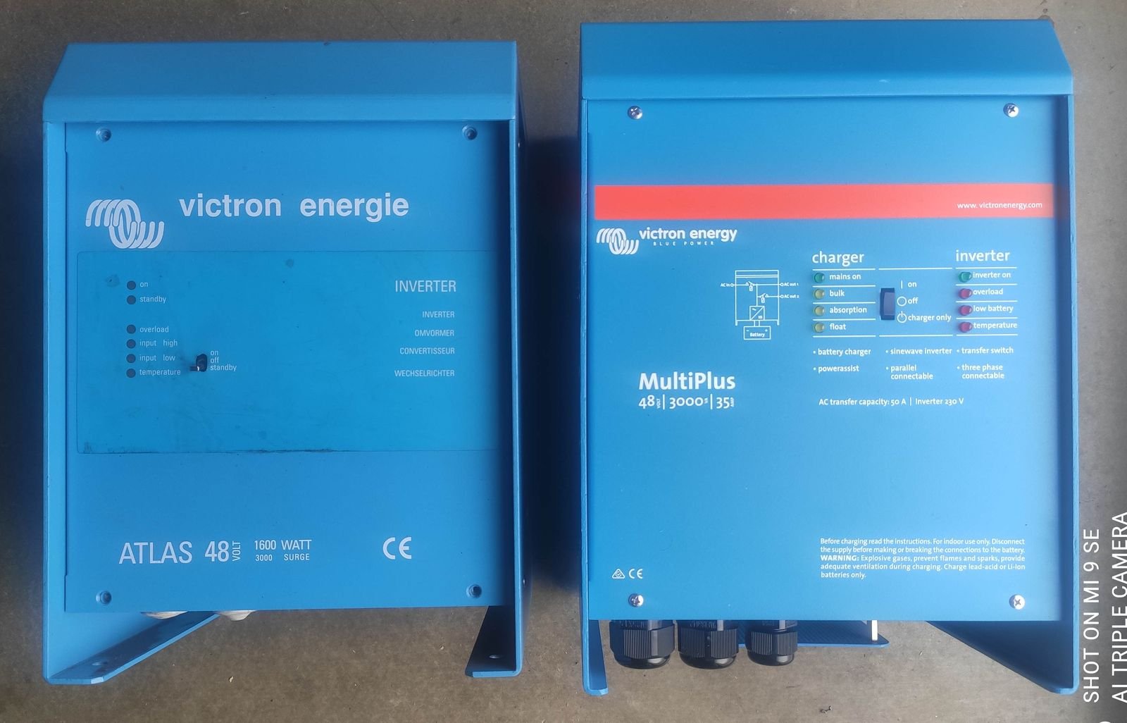

Malý FVE upgrade na zimu. Mladší silnější bráška nahradí staršího slabšího (ale ještě plně funkčního). Chtěl bych totiž nechat trvale běžet přes zimu kvůli menší vlastní spotřebě jen dva měniče (1kVA + 3kVA) a ten nejvýkonnější (5kVA) zapínat jen dle potřeby. Jen ještě nevím jak udělám jeho spouštění. Ideální by byla nějaká automatika. Možná nějaké spínání tím MP (něco už se tu řešilo) ...
Atlas a MP
Atlas a MP
- Příspěvky: 2968
- Reputace:564
Bude to další nárůst komfortu... Dneska u nás máme velehnusně, od rána leje a nevyrobila se ani kilowatthodina, ale zahřát si klimatizací kuchyň z baterek bylo k nezaplacenískybor píše: ned lis 02, 2025 7:28 am1) Samozřejmě, že když svítí, tak zůstává hodně na střeše. V létě běžně dopoledne nabito. Větší baterka by se asi hodila, ale je otázka jestli by to až tak moc pomohlo. Ekonomicky mi to už moc velký smysl nedává.
