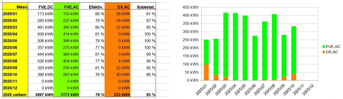

Listopad 2025
Takže asi jako u většiny, ani u nás se listopad moc nepovedl. Hlavně ta třetí dekáda byla dost tragická ... Ještě 20.11. jsem si pochvaloval, jak nám to relativně pěkně letos šlape. No člověk se rouhat nemá. Ale nějak si už začínám zvykat, že listopad až leden prostě nejsou úplně FVEfrendly měsíce
Pozitivní je, že jsme udrželi měsíční spotřebu z DS pod 100kWh, negativní je, že polovina FVE je pořád pod sněhem ...

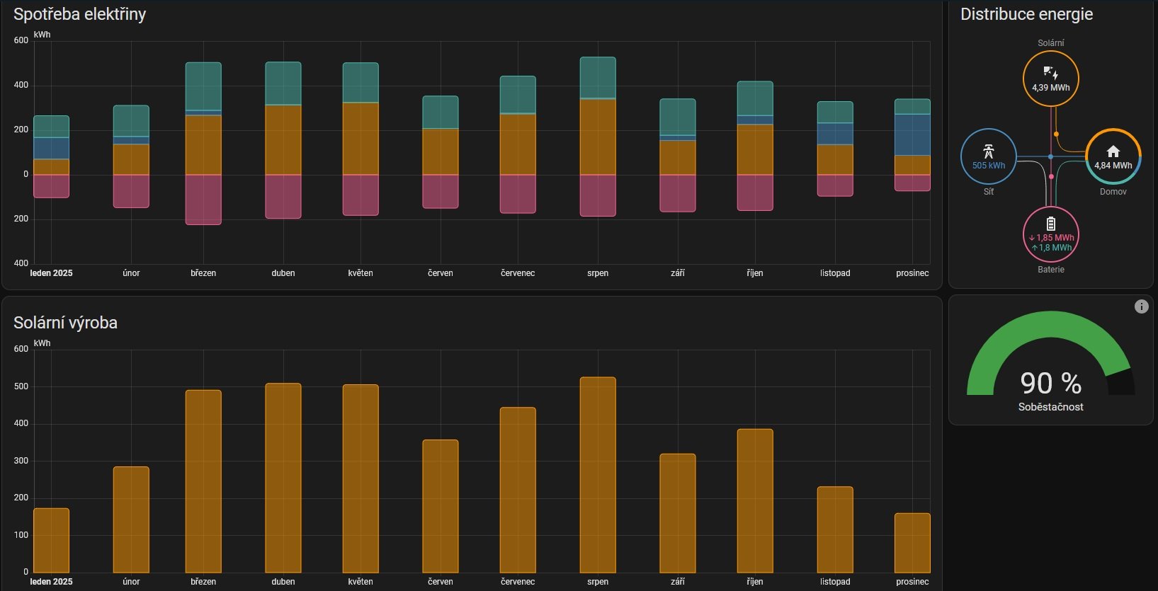

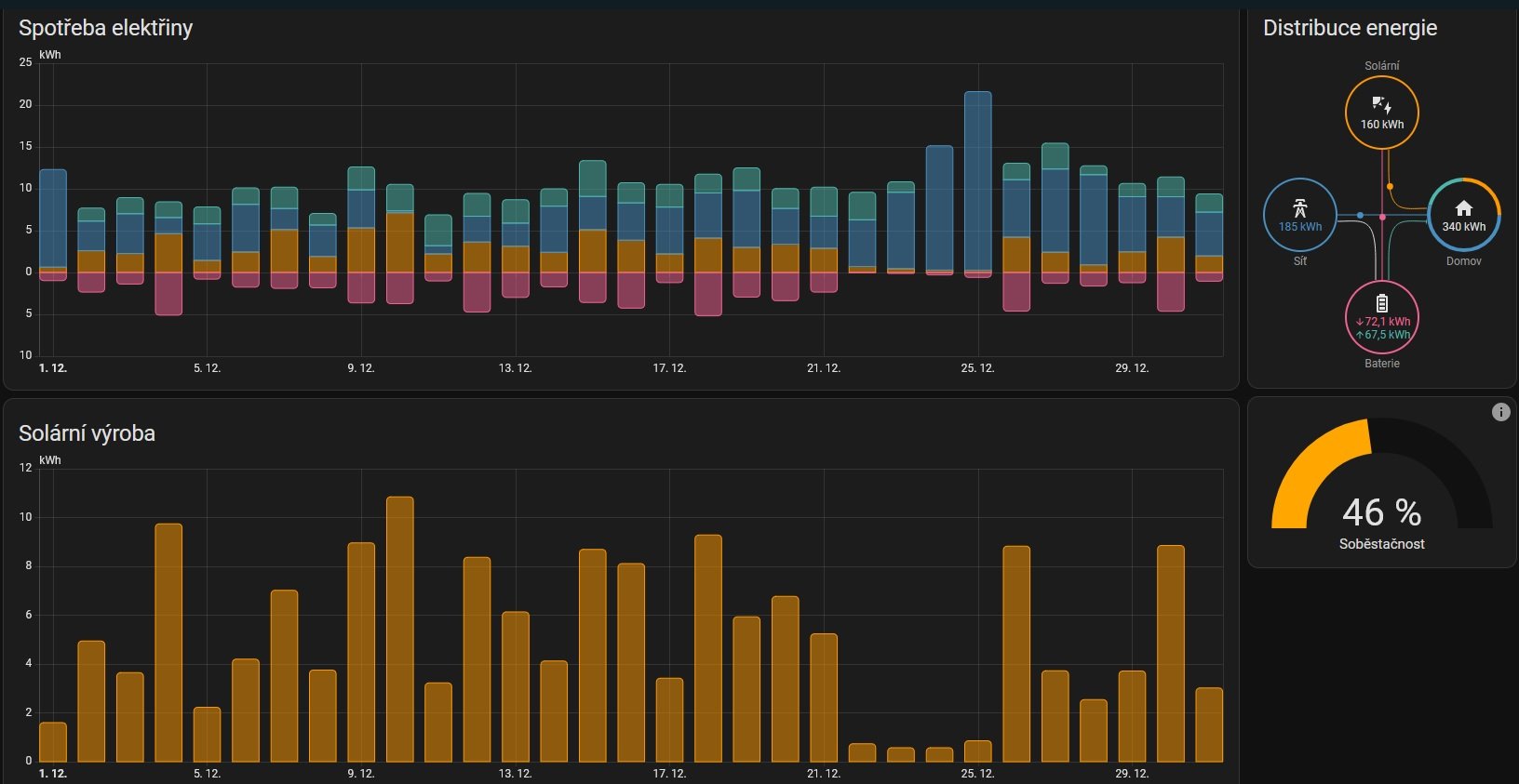

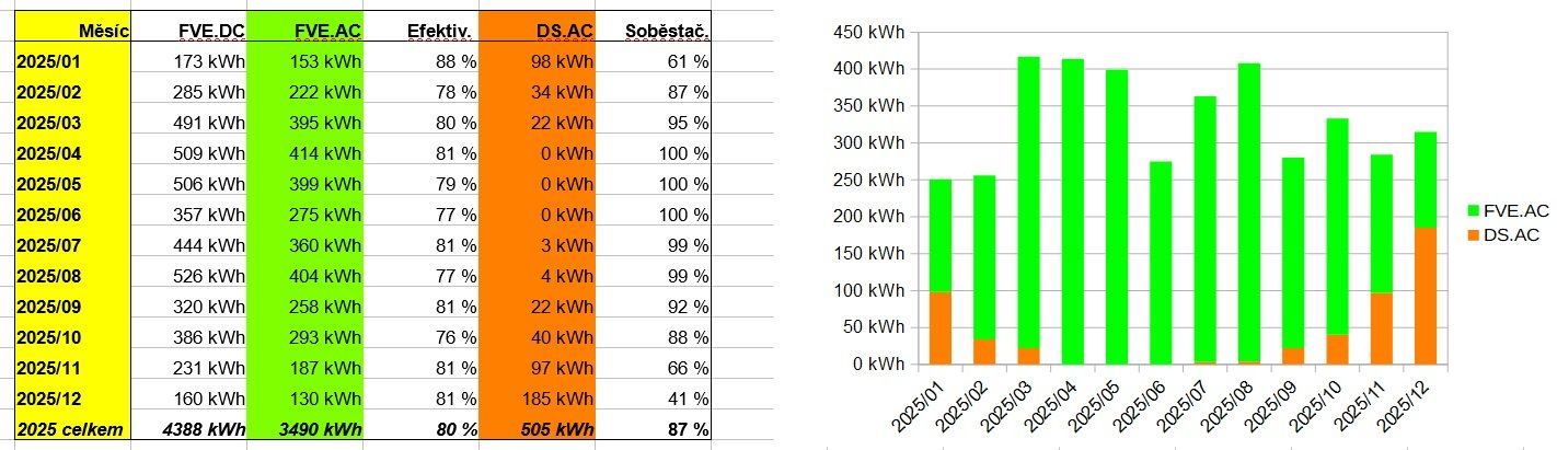

Takže po bídném listopadu ještě bídnější prosinec. Jediný den s výrobou nad 10kWh. Jak vypadá opravdový slunečný den si uchovávám už jen ve vzdálených vzpomínkách
Celý rok 2025
Na druhou stranu, když vezmu kolik bylo lestos slunečných dnů od jara do podzimu, tak si člověk stěžovat nemůže. A celoroční 87% soběstačnost neni až tak špatná. Jen škoda, těch nevyužitých přebytků, jak by se teď hodily
