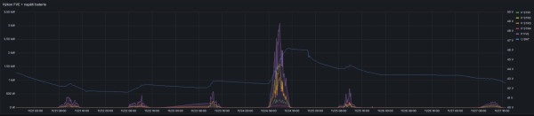

Re: Ostrovní FVE - výzkumná "chytrá" chata Štramberk
Takový dost divný týden ...
Tož k nám na severní Valašsko dorazil dost divný týden, který snad zítra končí
Ta včerejší totální nula se stane jistě nepřekonatelným rekordem ...

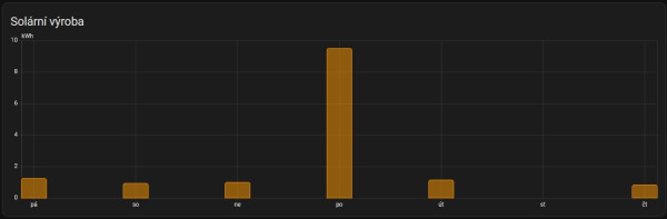

Leden 2026:
Takže sedm dní, kdy se něco vyrobilo
- pibi
- Příspěvky: 1699
- Reputace:391
- Lokalita: Východně od 3nce
- Výkon panelů [Wp]: 16kWp
Na Hromnice o hodinu více a bude se to zlepšovat. Sám vidíš, že oproti začátku ledna je to mnohem lepší.
