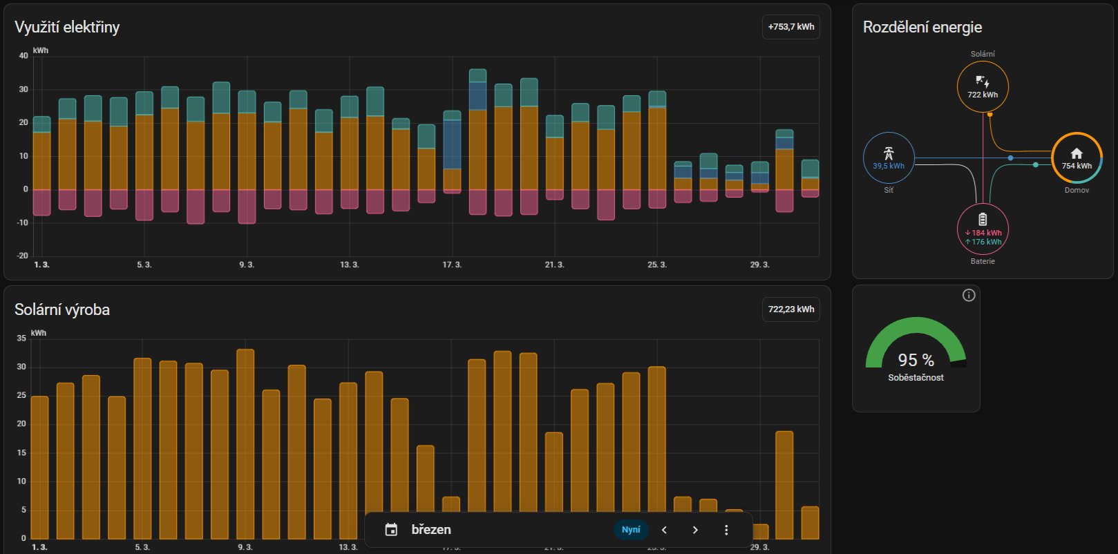

Re: Ostrovní FVE - výzkumná "chytrá" chata Štramberk
Březen se překonává a naše FVE taky. Jen nějak nestíhám tu energii efektivně zpracovat.
A tak se občas (hlavně teď v topné sezóně) nedostává souběžně použitelného výkonu. Stává se to občas, ale i 10kW (rozdělených do třech měničů) občas nestačí. Na druhou stranu někdy vzniknou nevyužité přebytky. Kde jsou ty časy, kdy jsme si vystačili s jedním 3kW měničem? Proto jsem k MP 3000 zapojil jako generátor APC SmartUPS 5000, již dříve upravenou a používanou jako letní FVE měnič.
Použil jsem samozřejmě rady NI (natural intelligence) kolegů z MyPower fora se seriovým zapojením měničů Victron. A funguje to super. Victron (+NR) si s APC rozumí. APC čeká ve stavu "sleep", kdy prakticky nemá žádnou spotřebu a do funkčního stavu nabíhá téměř okamžitě.
Takže souběžně použitelný výkon FVE se zvedl z cca 10kW na cca 14kW. Snad už si nikdo nebude stěžovat, že zrovna teď nemůže spustit něco hrozně důležitého
. Mohl jsem si dokonce dovolit upravit do původního stavu akumulační 3kW kamna (upravena předtím na poloviční příkon). Do AK se má vejít 24kWh energie. Takže momentálně vznikající přebytky už opět bude kam uložit.
Ještě k tomu dořešit nějakou tu automatizaci a mohlo by to být OK. (Nějak se mi zatím nedaří najít v NR na RPi VenusOS stav relé/switche, který spíná generátor.)
PS: Už skoro měsíc topíme i ohříváme vodu jen elektřinou. A to se vyplatí. když je "zadarmo"

Březen 2026 - měsíc hojnosti
Osobní měsíční rekord výroby (a spotřeby) naší FVE. Až do 25.3. vše včetně ohřevu vody a topení jen na elektřinu, pak bohužel muselo pomoci dřevo

Parada
! ozaj bol dobry mesiac.Ba dokonca lepsi nez minuly rok.
