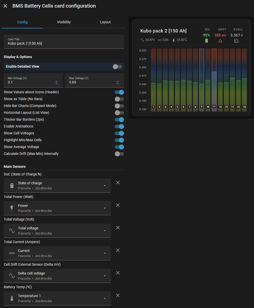

BMS Battery Cells Card
https://github.com/jayjojayson/bms-battery-cells-card
Již delší dobu jsem uvažoval při mé migraci (nebo spíš duplikaci funkcí) z NodeRed do Home Assistant, jak si nějak šikovně zobrazit stav baterek a narazil jsem na tohle ...
Má to kluk germánskej celkem šikovně udělané s možnostmi variantního přizpůsobení.
BTW: Jsem celkem mile překvapen jak se v tomhle počasí naše FVE a baterky drží. Včera vyrobeno 7,4kWh dnes 7kWh
Asi se momentálně pozitivně projevuje ten můj malý sklon panelů ...

myslíš, že to dokáže detekovat i moje diybms který komunikují přes mqtt a měření proudu je úplně odjinud? Určitě je to přehlednější než jenom naskládaný položky do lovelace, kde jich je moc a není to přehledný...

Tohle nic nedetekuje. Je to jen pěkně udělaná zobrazovačka. Takže pokud máš data tak pěkně zobrazuješ ...

Karle, jasné že to dokáže. Ak tie dáta máš v HA, tak toto je už iba vizualizácia. Rovnako (ale menej údajov) ako čo som dával nedávno - viewtopic.php?t=15230
Tu je ukážka pre tieto konkrétne karty - viewtopic.php?t=15230
Akurát kamošovi skladám jeden pack, tak som to nainštaloval a naklikal. Najviac roboty je ručne povyberať senzory.

total_voltage_entity: sensor.jbd_bms_ble_jbd_bms_ble_total_voltage
total_current_entity: sensor.jbd_bms_ble_jbd_bms_ble_current
cell_diff_sensor: sensor.jbd_bms_ble_jbd_bms_ble_delta_cell_voltage
temp_entity: sensor.jbd_bms_ble_jbd_bms_ble_temperature_1
grid_options:
columns: full
min_voltage: 3.1
max_voltage: 3.65
show_values_on_top: true
show_as_table: false
hide_bars: false
horizontal_layout: false
thicker_borders: true
show_average: true
show_detailed_view: false
show_values: true

U toho "BMS Battery Cells Card" se mi právě moc líbí, že nic v tom (pro mne) šíleném YAML nastavovat nemusím a vše naklikám ve visual editoru
Naklikat tam všechny články drbačka je, ale ctrl-c a ctrl-v částečně pomůže ...
