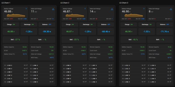

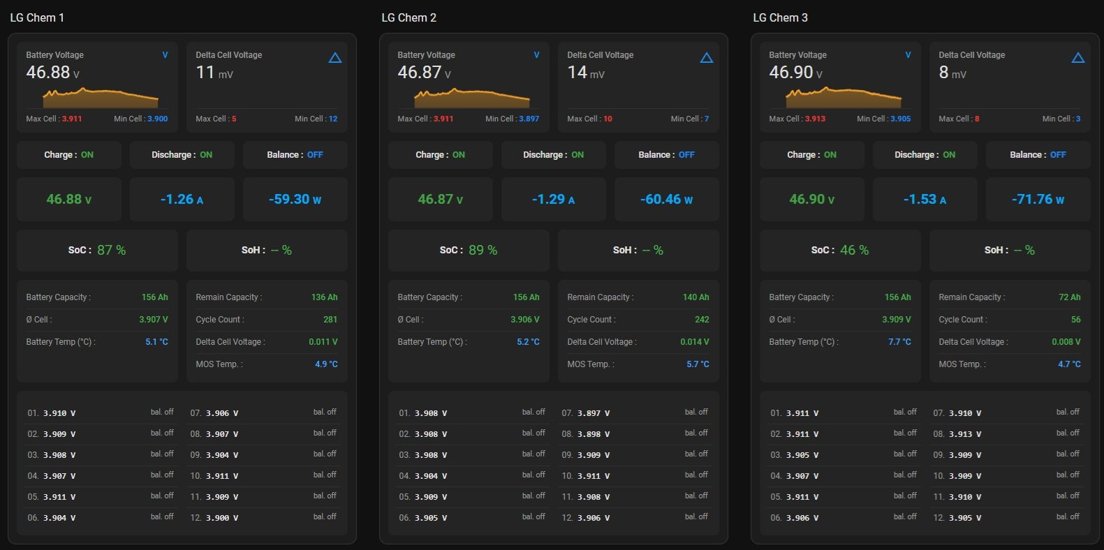

BMS Battery Cells Card
https://github.com/jayjojayson/bms-battery-cells-card
Již delší dobu jsem uvažoval při mé migraci (nebo spíš duplikaci funkcí) z NodeRed do Home Assistant, jak si nějak šikovně zobrazit stav baterek a narazil jsem na tohle ...
Má to kluk germánskej celkem šikovně udělané s možnostmi variantního přizpůsobení.
BTW: Jsem celkem mile překvapen jak se v tomhle počasí naše FVE a baterky drží. Včera vyrobeno 7,4kWh dnes 7kWh
Asi se momentálně pozitivně projevuje ten můj malý sklon panelů ...
