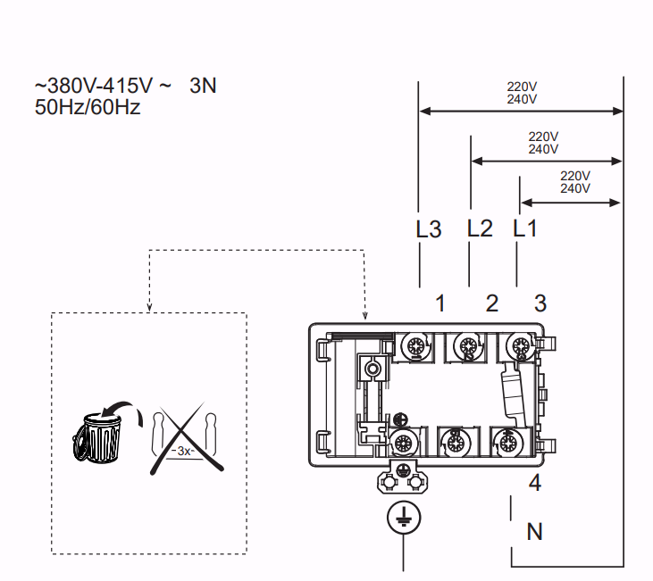

Záleží na fabrikátu. Electrolux nabizi jak jednofázové 230V, tak i dvoufazove 400V.

To označení zapojení na 400V je takové zavádějící
Měli by to spíš označovat
2x230V + společné N
2x230V + společné N
- Příspěvky: 2804
- Reputace:537
Re: Indukční vařič vs nádobí
V té indukční desce je vždy spínaný zdroj. Udělat spínaný zdroj tak, aby snesl na vstupu až 600 V, není žádný problém, je to jenom otázka zvolených součástek, takže deska, kterou lze zapojit mezi dvě fáze, není vyloženě nereálná věc. Spíš mírně nepraktická, ale to už je jiné téma.

Ještě jsem to neviděl, můžeš prosím odkázat na nějaký konkrétní domácí výrobek tohoto ražení? Kde se opravdu pracuje se 400V (mezifázově) v běžný prodejní síti?Flatman píše: stř srp 12, 2026 4:43 pmZáleží na fabrikátu. Electrolux nabizi jak jednofázové 230V, tak i dvoufazove 400V.
Spousta lidí si to plete že tam jsou “3 fáze”, když je kompletní volně stojící sporák s troubou … ale pořád to bylo 230… a když někdo zapojí do N fázi (tedy 400V), tak něco shoří

viz: Electrolux EIS67453 a informace o zapojeni z manualuKajap píše: stř srp 12, 2026 6:57 pmJeště jsem to neviděl, můžeš prosím odkázat na nějaký konkrétní domácí výrobek tohoto ražení? Kde se opravdu pracuje se 400V (mezifázově) v běžný prodejní síti?Flatman píše: stř srp 12, 2026 4:43 pmZáleží na fabrikátu. Electrolux nabizi jak jednofázové 230V, tak i dvoufazove 400V.

No, ale to je přesně to, co se psalo - to není žádných 400V, ale prostě dvě fáze. Stačí mrknout na to zapojení pro NL. Ta deska nejede L1 vůči L2, ale vždy Lx vůči N. Jinak by nebylo možné spojit L1 a L2 dle obrázku vpravo.

Ten návod ale klidně může pokračovat dál, že při zapojení každého typu se někde vevnitř přepojí na svorkovnici nějaké propojky.
Případně tam cvakne nějaké relé.

no, a na dalsi pak strance je muze byt klidne zapojeni na 12V
Aby deska umela 400V byla aby uplne z jine cenove kategorie.

Jj, přesně tak. Žádná další svorkovnice tam není, žádné další propojky, žádné relé, nic prostě. Těmi 400V chtějí akorát říct, že to mohou být různé fáze.

Jak to potom pripojis stavajicim 4x2,5mm privodem na jednofazovem ostrovu?

Na 1 fázi. Pokud to nestačí, tak 2xL pro fázi a 1xL+1xN pro nulák.

Já mám staré rozvody, tak tam chránič nemám, ale podle toho schématu má každá půlka desky i svoje Nshuty píše: stř srp 12, 2026 2:46 pmaha, ano treba to proklemovat, na to som zabudol.cipis píše: stř srp 12, 2026 9:07 amshuty:
Ja mam indukci takovou, ze se ty dva fazove vstupy musi proklemovat, kdyz chces jet na vsech koleckach. Kdyz zapojis jen jeden, tak jede jen pulka desky. A myslim, ze to tak ma vic lidi, co maji pulku na FVE a pulku na DS.
a ako sa to zapaja pol na pol? jedna faza DS, druha z FVE?
a co N? a prudove chranice?
Tak jedna půlka FV svůj chránič, druhá DS taky svůj chránič

Elica základní Nikola Tesla model má normálně 3F + N, ale možnost zapojení i na 1F + N, 2F + N nebo 2F + 2N. Jedu na boost klidně i více plotýnek zároveň, kvůli tomu jsem si indukci pořizoval, aby tam ten výkon byl. Každopádně po roce jedna půlka desky odešla a očividně to bylo nějakou laxní montáží ve fabrice, kdy indukce byly namontovány o 10 cm mimo namalovaný střed, kde vždy ležel hrnec. Jedna půlka modulu cca 6500 Kč, ale naštěstí v rámci záruky.

běžná indukce má dvě fáze, a každá max. 3.6kW. Ale těch 7kW dýl než pár desítek sekund než se rozpálí pánev a pod je asi scifi.
