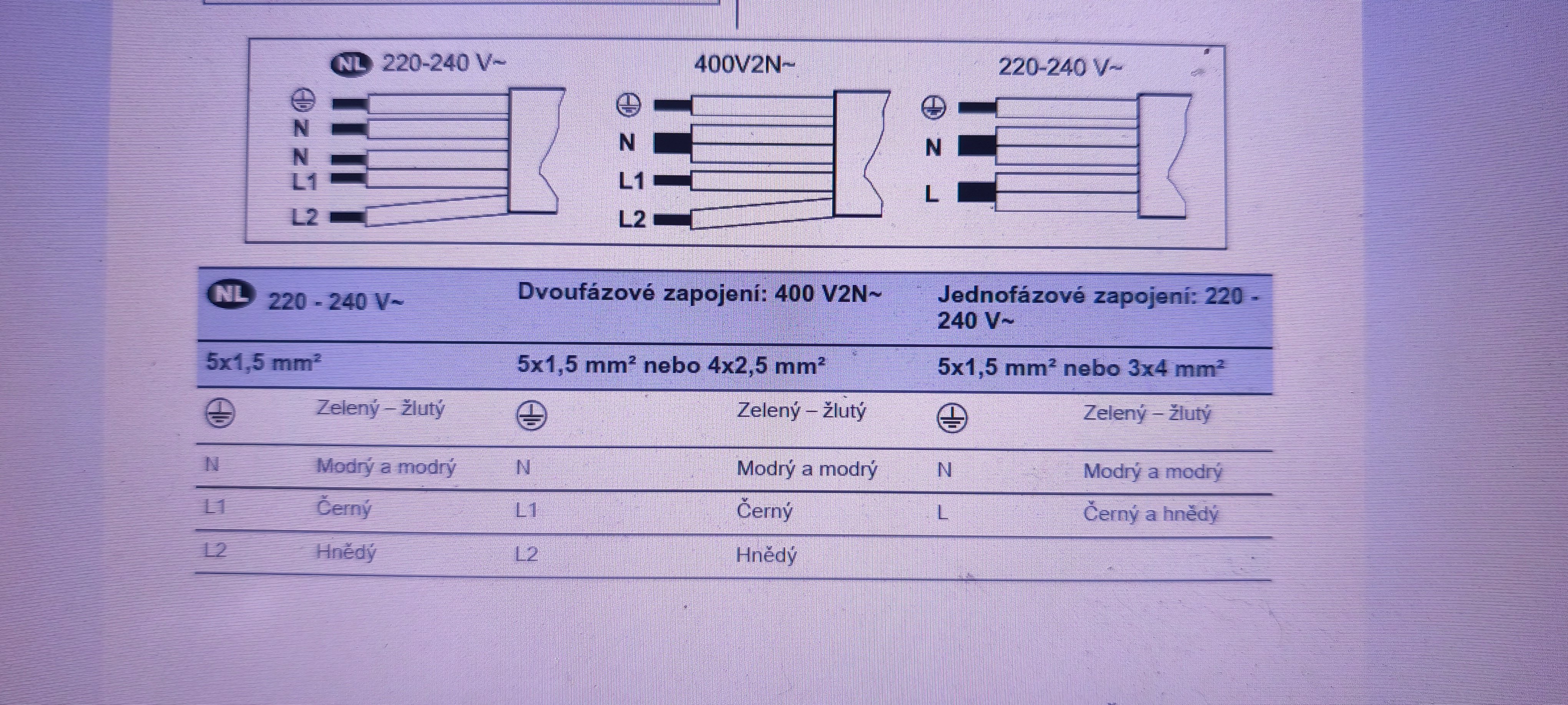

Kdybys to zapojil mezi 2 fáze, tedy opravdu na 400V, tak to pravděpodobně okamžitě shoří…
To je asi nejčastější závada indukčních desek hned po zapojení (spálení uživatelem co zapojuje elektriku ale nechápe jak to funguje).

Záleží na fabrikátu. Electrolux nabizi jak jednofázové 230V, tak i dvoufazove 400V.

To označení zapojení na 400V je takové zavádějící
Měli by to spíš označovat
2x230V + společné N

V té indukční desce je vždy spínaný zdroj. Udělat spínaný zdroj tak, aby snesl na vstupu až 600 V, není žádný problém, je to jenom otázka zvolených součástek, takže deska, kterou lze zapojit mezi dvě fáze, není vyloženě nereálná věc. Spíš mírně nepraktická, ale to už je jiné téma.

Ještě jsem to neviděl, můžeš prosím odkázat na nějaký konkrétní domácí výrobek tohoto ražení? Kde se opravdu pracuje se 400V (mezifázově) v běžný prodejní síti?Flatman píše: stř srp 12, 2026 4:43 pmZáleží na fabrikátu. Electrolux nabizi jak jednofázové 230V, tak i dvoufazove 400V.
Spousta lidí si to plete že tam jsou “3 fáze”, když je kompletní volně stojící sporák s troubou … ale pořád to bylo 230… a když někdo zapojí do N fázi (tedy 400V), tak něco shoří

viz: Electrolux EIS67453 a informace o zapojeni z manualuKajap píše: stř srp 12, 2026 6:57 pmJeště jsem to neviděl, můžeš prosím odkázat na nějaký konkrétní domácí výrobek tohoto ražení? Kde se opravdu pracuje se 400V (mezifázově) v běžný prodejní síti?Flatman píše: stř srp 12, 2026 4:43 pmZáleží na fabrikátu. Electrolux nabizi jak jednofázové 230V, tak i dvoufazove 400V.
