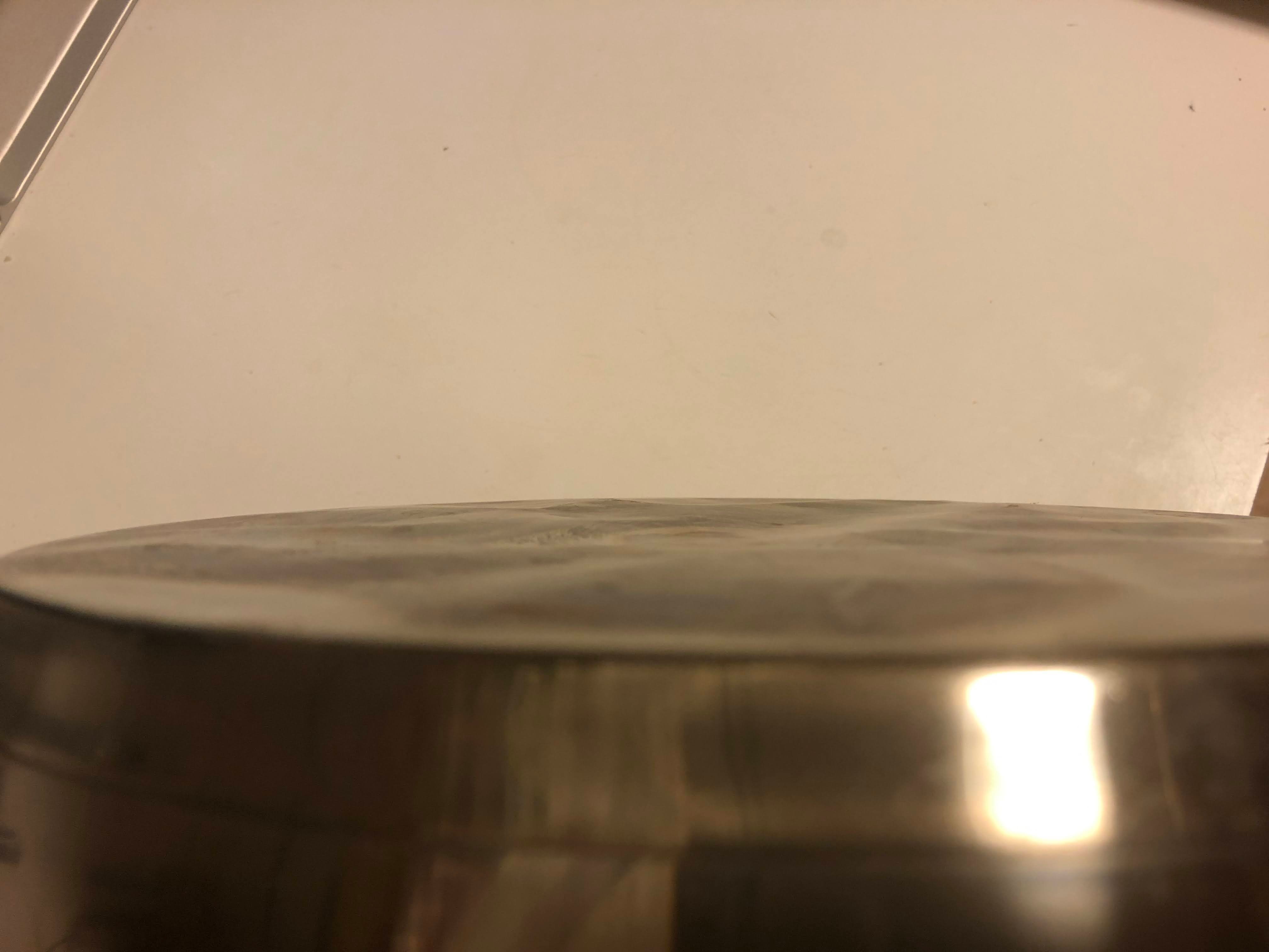

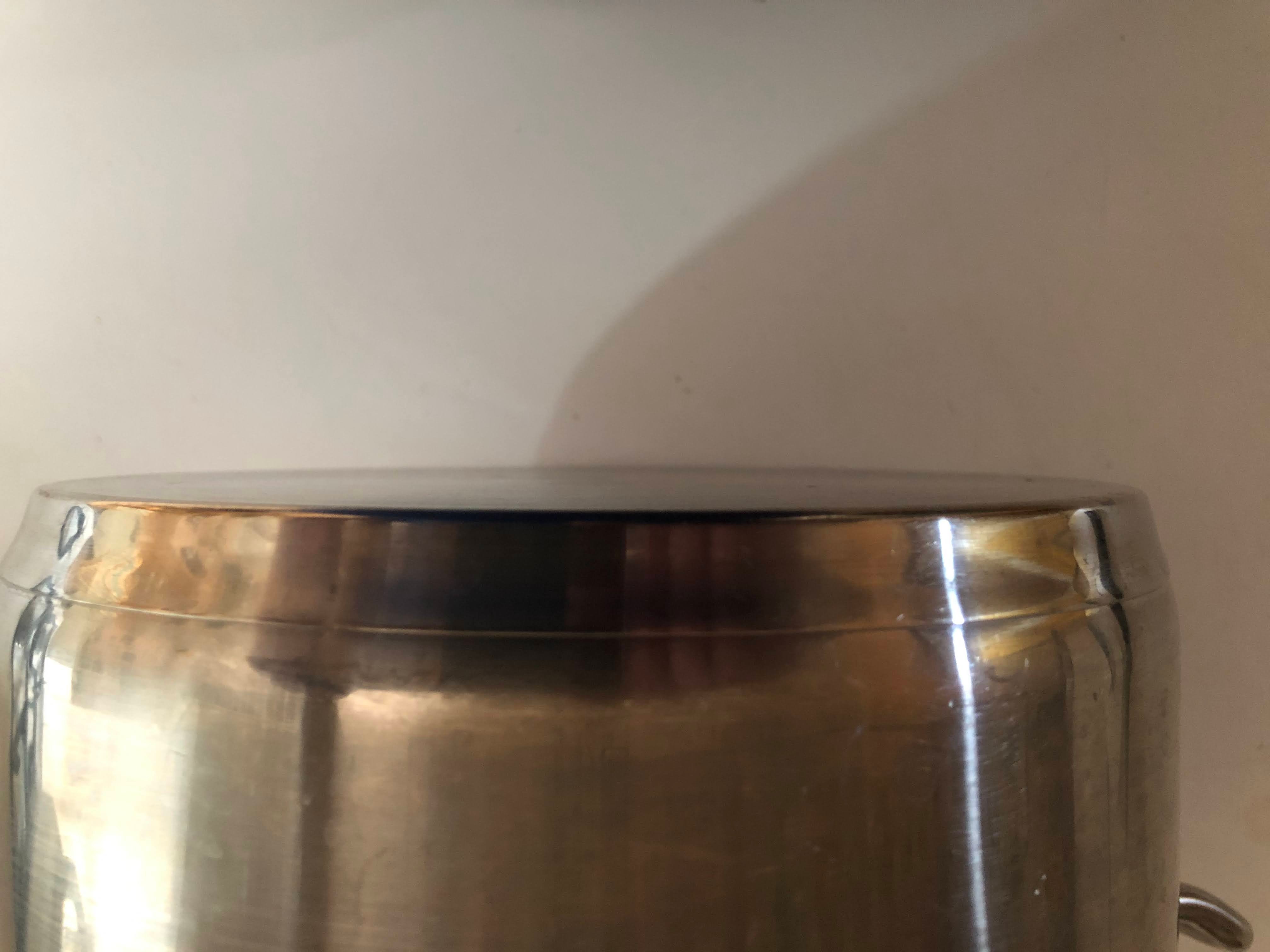

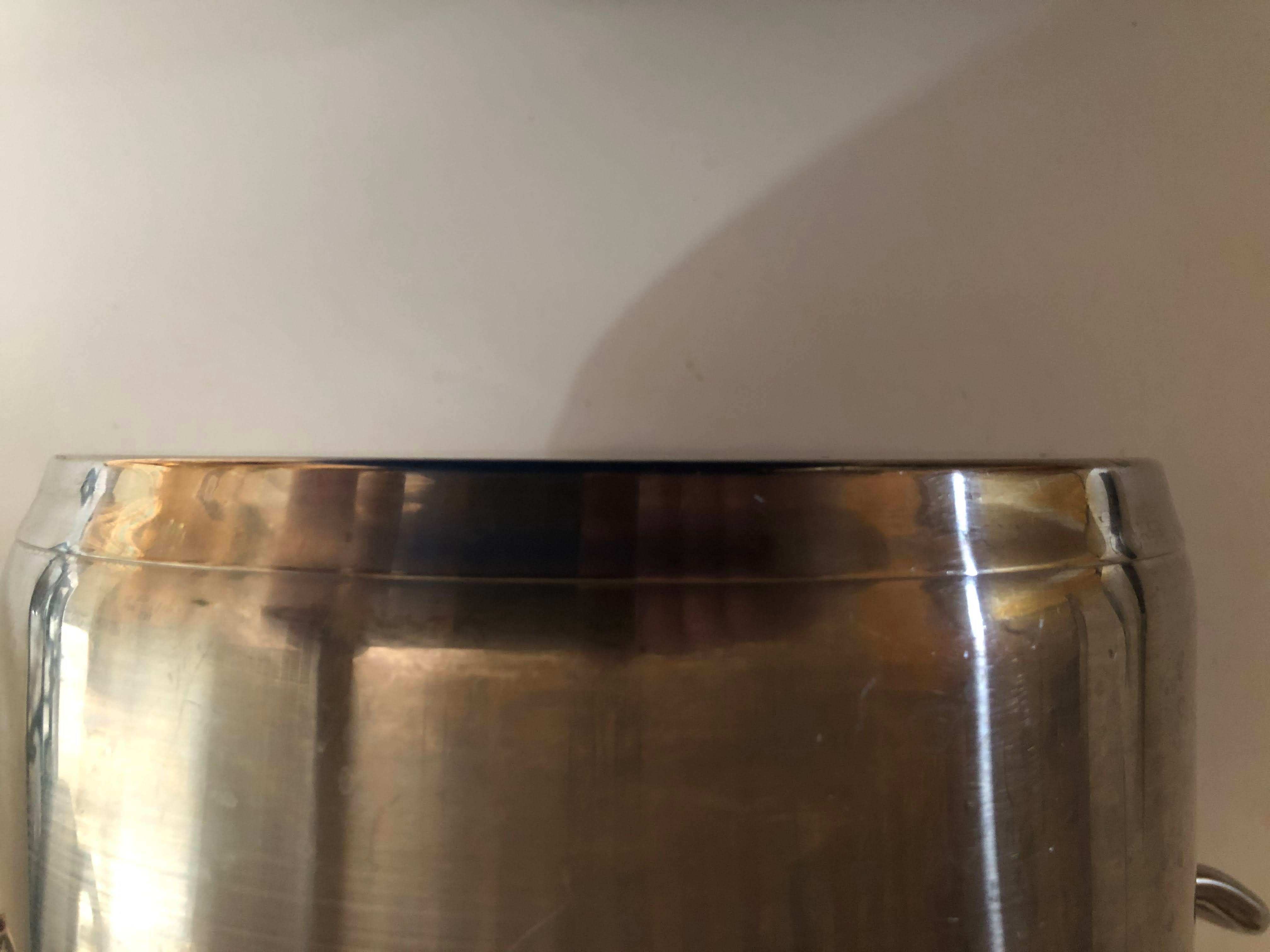

V rámci testování přechodu od vaření na plynu k vaření na indukci jsem si zakoupil indukční dvojvařič Sencor SCP 4501BK. Nádobí na vaření na indukci by mělo mít silné sendvičové dno s vrstvami magnetického materiálu. Část nádobí jsem již kupoval s perspektivou vaření na indukci se silným sendvičovým dnem (dle návodu by mělo být vhodné na indukci, sklokeramiku i plyn). Dosud vařím na plynu a používám univerzální nerezové hrnce vhodné pro všechny typy ohřevu. Část nádobí z dřívější doby (taktéž nerez) nebylo deklarováno jako vhodné pro indukci a tak jsem pro něj pořídil redukční podložku od firmy Orion, která by údajně měla zabezpečit použití nádob nevhodných pro indukci (se sendvičovým dnem bez magnetického materiálu) na indukčním vařiči. Po prvních pokusech o srovnání plynového a indukčního ohřevu jsem byl poněkud rozčarován výsledky mých zjištění. V první fázi jsem použil redukční podložku Orion s nerezovým nemagnetickým hrncem nevhodným pro indukci. Základní předpoklad pro použití podložky je rovné dno hrnce a vhodný průměr podložky (optimálně shodný s průměrem dna hrnce). Tyto předpoklady jsem splnil, leč výsledek nebyl takový, jaký bych očekával. Za studena dno hrnce krásně lícovalo s povrchem podložky. Po naplnění hrnce vodou a spuštění vařiče došlo vlivem nerovnoměrného ohřevu podložky (ohřev pouze v malém mezikruží přibližně v polovině průměru podložky) k tomu, že se podložka prohnula do konkávního tvaru, jelikož okraj byl studený a střed horký. Vzhledem k tomu že průměr podložky i hrnce byl téměř shodný, došlo k oddálení horké části podložky od hrnce a výracnému omezení přenosu tepla díky izolační vzduchové mezeře, která vznikla mezi hrncem a podložkou. Předpokládal jsem (mylně), že přenos tepla bude pokračovat zářením. Lesklé nerezové dno ale asi bylo schopno odrazit více tepelného záření, než jsem předpokládal a došlo k tomu, že prohnutí podložky se se zvyšující teplotou zvětšovalo tak dlouho, až vařič ukončil ohřev s chybou, která indikovala přehřátí vařiče. Voda v hrnci se ohřála na konečnou hodnotu 80°C a vařič zůstal v poruše až do vychladnutí redukční podložky. Podložka byla určena pro přenos výkonu do 2500 W a vařič měl udávaný výkon 2000 W. Výkonové podmínky byly tedy splněny a průměr hrnce a podložky byl téměř shodný. Nevím tedy jakou chybu jsem udělal, ale první pokus se nezdařil. Ani opakované provedení pokusu s menší podložkou a menším hrncem nevedlo k cíli (dostat vodu do varu).
V duchu jsem tedy odepsal starší sortiment nemagnetického nádobí a jal jsem se zahájit druhou etapu pokusů s hrnci určenými pro indukční vařiče.
Hrnce se sendvičovým dnem pro univerzální použití tvoří sice menší část mého sotrimentu, ale běžně je používám k vaření na plynu. Jejich dna jsou magnetická a rovná, tedy vhodná i pro indukční vařiče. Naplnil jsem tedy hrnec litrem vody a spustil vařič na plný výkon (2000 W) a odstartoval stopky, abych mohl porovnat rychlost uvedení do varu s dříve zjištěným časem ohřevu na plynovém vařiči. K mému překvapení ohřev vody trval výrazně déle než na plynovém vařiči a při ohřevu se ozývaly divné zvuky. Při pozorném sledování jsem zjistil, že se hrnec po vařiči pohyboval a poskakoval, přesto že vařič byl ve vodorovné poloze. Po ukončení pokusu jsem zjistil proč to tak bylo. Dno hrnce se nepravidelně vyboulilo a sendvič materiálů ve dně hrnce se zjevně poškodil. Následně jsem opakoval s týmž hrncem ještě jednou pokus ohřevu stejného množství vody na plynu. I tady byl nyní čas poněkud delší než při prvním pokusu. Hrnec je tedy zřejmě zničený z důvodu delaminace dna. Vzduchové vrstvy izolují teplo a nedovolují přenos tepla sdílením jako při prvním pokusu na plynu. Můj přechod k vaření na indukci je tedy ohrožen minimálně do té doby, než zjistím, co bylo špatně. Zda to byla chyba hrnce nebo vařiče. Udělal jsem tedy ještě palačinkový test. V pánvi se silným sendvičovým dnem jsem opekl palačinku. Pánev tentokrát přežila bez zjevné újmy na kráse. Z výsledku bylo evidentně patrné, že palačinka je opečena jen v určirém mezikruží. Zase si ale nejsem jistý, zda je to způsobeno pánví (třeba proto, že má feromagnetický materiál v sendviči dna jen na omezeném mezikruží) nebo vařičem, proto že magnetické pole indukční cívky má nerovnoměrně rozloženou intenzitu.
A teď bych si chtěl přečíst reakce spokojených uživatelů indukčních vařičů, zda se setkali se stejnými obtížemi, případně jak je vyřešili.

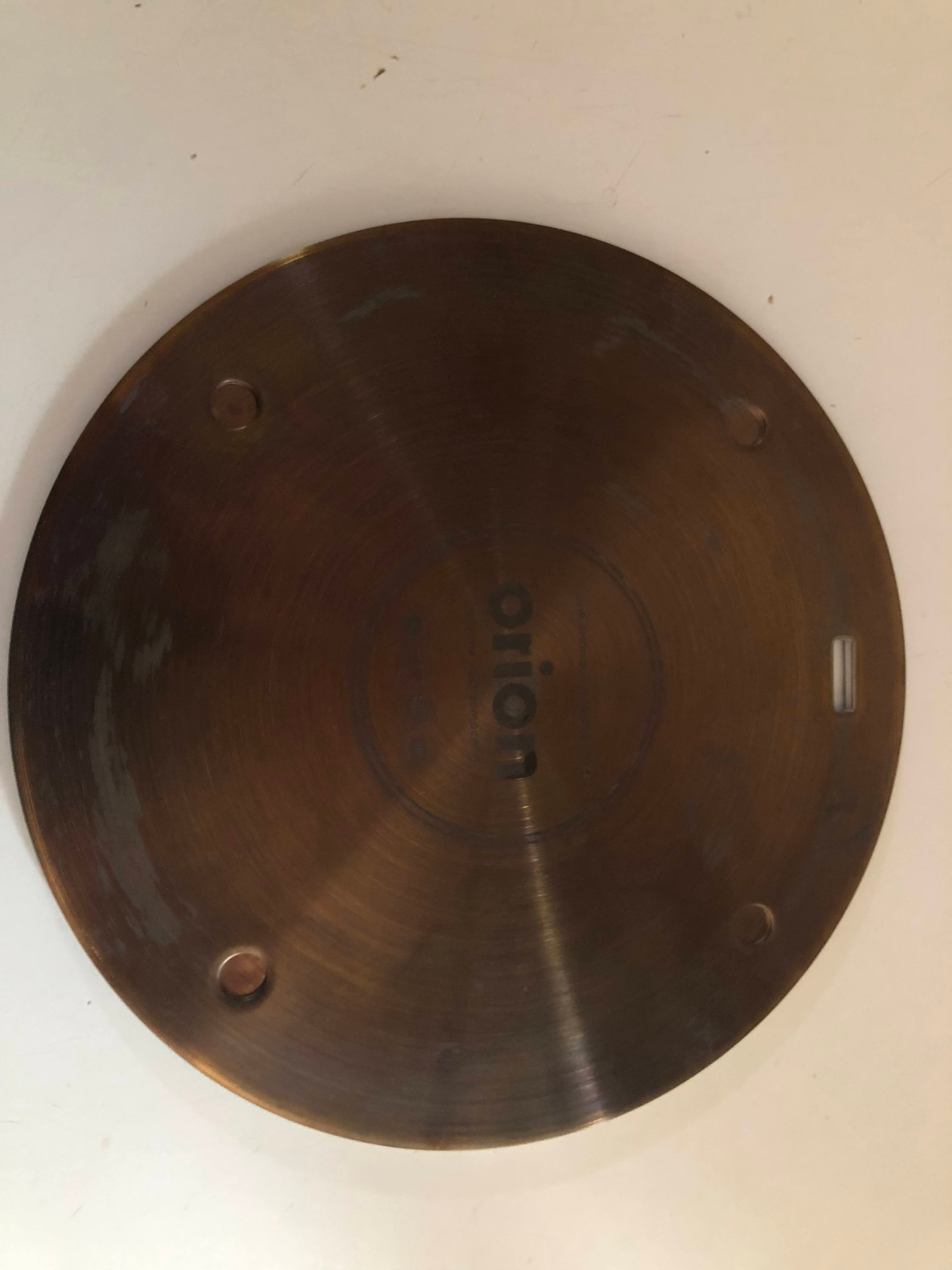

podlozky mezi hrnec a indukci jsou k nicemu a znouzectnost. Je to tak na to, kdzy si tam chce dat clovek neco maleho, co nespusti ohrev nebo s tenkym dnem.
V tvem pripade bude problem asi jak v hrnci tak i ve varici. Nektere hrnce stoji za prd, dostane se do dna voda a ta to pak delaminuje. Je mozne, ze i varic nebude opravdu rovnomerne generovat magneticke pole. Bezne pouzivam hrnce na nejvetsi plotynce, co da na booster 4kw a nikdy se nic nestalo.
Ty sis musel nekde poskodit karmu, neco hrozneho provest ze te to tak tresta

Mam indukciu roky, ale toto sami nestalo, teda neviem o tom, pretoze mam panvicu (2.5mm tlusty kov, resp "tenky kov") a tam sa to prehlo, ale kedze je na palacinky, mozno to bolo dizajnom.
Tipol by som to na vysoku teplotu v kominacii s tenkym dnom.
Na indukcii netreba peckovat "rychlo rychlo", pokial tam nie je chladivo (tj voda), ja to radsej "pomalu a dlouho" tj nech sa kov rovnomerne rozohreje..
Ale nemam varic, mam "platnu" normalne 4platnu nemeckej (samozrejme made in china asi) znacky Bosch. A ano, dokaze sa to chovat tak, ze to hreje bodovo. Ten kov to nedokaze jednoducho "roztiahnut" to teplo dostatocne rovnomerne, podla mna preto, lebo su tenke ako plech auta, obrazne povedane.. 1cm hruba panvica, to by bola krasa, ale taku by malokto udvihol, a pri zlom uchope by roztrieskala sklo na indukcii.
Neviem ako hruba je ta podlozka, ale jedna z indukcii ktore doma mam, dokazu "dosiahnut" aj na vzdialenost cez 1cm, cize by preskocili 1cm hrubu podlozku, mozno...
Ale toto co si opisal sa mi nestalo ani na hrnci z AliExpress...

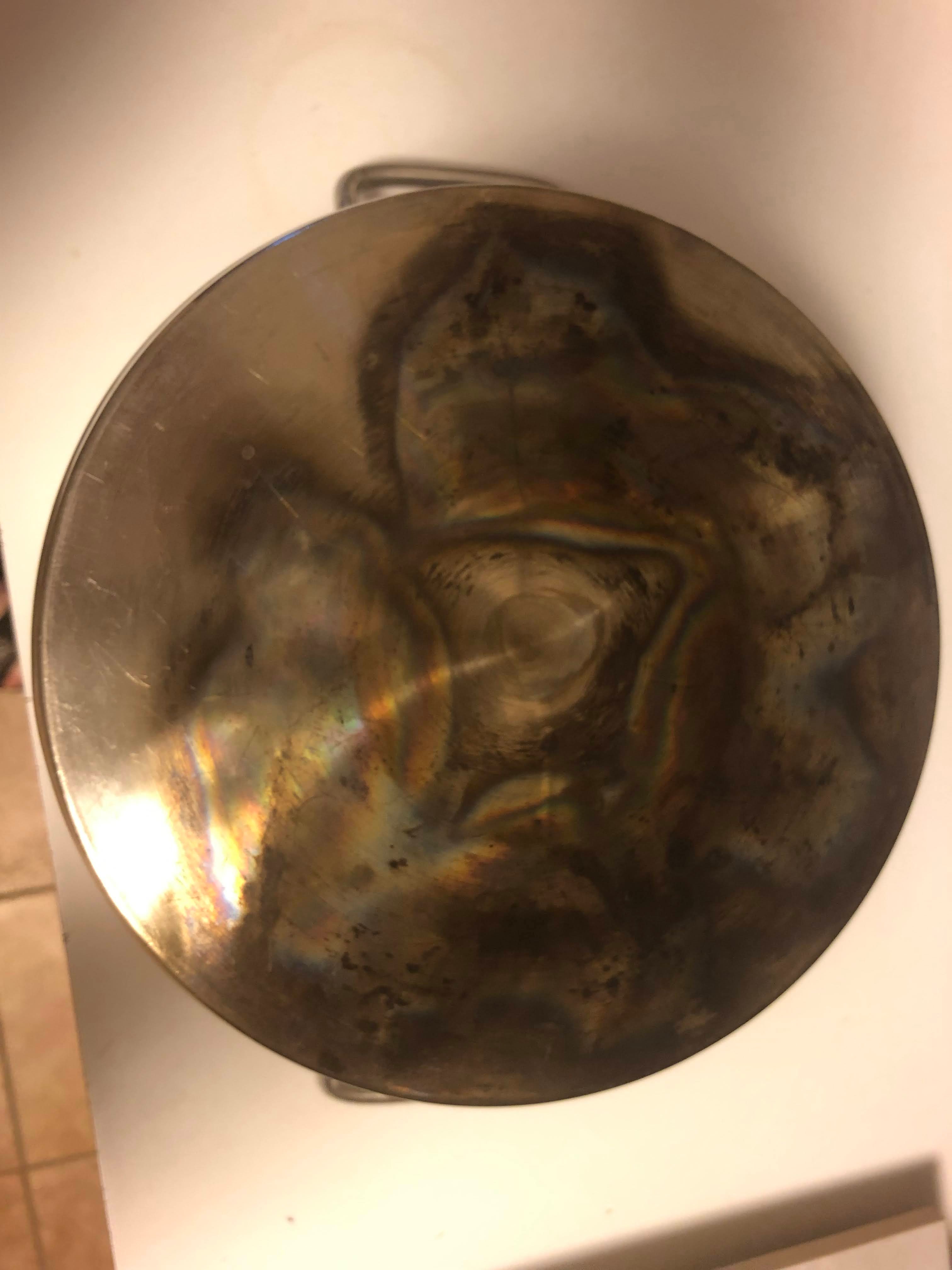

Indukcí zničený hrnec jsem neviděl. Jestli není příčinou třeba předchozí používání na plynu, kdy je hrnec kontaktem s plamenem ohříván na vyšší teplotu a třeba se uvnitř nějak poškodí, což indukce zvýrazní.
A nějaká mezipodložka degraduje indukci na špatný sklokeramický vařič.
Někde jsem narazil na informaci, že vařením na plynu vznikne i něco CO a koncentrace v domácnosti je pak cca 3 ppm. Venku v Praze je to cca 1 ppm. Ale není to nic oproti kuřákům, kde koncentrace CO ve vydechovaném vzduchu je 17 ppm.

"Testoval" jsem tři indukční desky, Mora na předchozím bytě, kde dodnes slouží svému účelu, a to ta paní tam vaří asi tak 1000x jak já
Pak jsem na nový byt koupil Amica (v akci spolu s troubou), tam vaří známý, a vůbec si nestěžuje, koupil jsem tam nádobí Kolimax, ty s tou keramickou vrstvou vevnitř. No a na svůj byt mám nachystanou bazarovou Concept, kde by měla být i plynulejší regulace (je tam místo plus a mínus dlouhý pásek, kde si tahám výkon). Ty kolimax jsem měl na starém bytě, teď to mám někde u máti zaskládané i s tou deskou a troubou.
Pánev mám akorát asi 4 kg litinovou na stejky, už od výroby nemá ideálně rovné dno, ale je v toleranci. A v pohodě, žádné další prohnutí.
Pak ještě mělkou palačinkovací (už ne litina), ale tu jsem přestal používat, protože jsem si koupil palačinkovač.
Měl jsem i jiné pánve, na indukci, jednu jsem vyhodil rovnou, zkroutila se při prvním ohřátí, druhá asi při druhém, tu jsem vyreklamoval a vrátili mi peníze, no a třetí jsem dal máti na plyn.
Takže "negativní" zkušenost není s indukční deskou, ale s nekvalitní pánvičkou. Od té doby cokoliv jsem potřeboval smažit, tak v kastrolu. Nenašel jsem prostě rozumnou pánvičku, co by vydržela.

Jako mazec, hrnec takhle zdeformovaný jsem ještě neviděl, to je jak od autogenu
Ten hrnec musel být špatný.

Jinak na tom slabém plechu je dobře vidět jak hřeje celé kolo... Možná by stálo za zkoušku dát pečící plech z trouby na vařič a zkusit palačinky na něm, tak bude vidět nejlépe zda vařič za něco stojí.

Jen jedna technická poznámka - ta podložka na indukci je nesmysl a zdroj problémů. Většina výrobců dokonce v manuálu vysloveně zakazuje ji používat.
