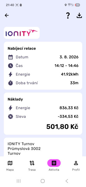

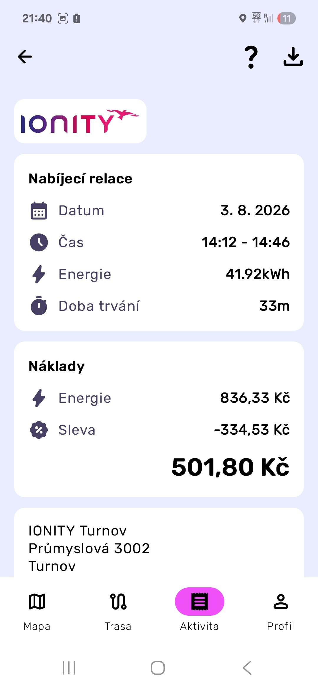

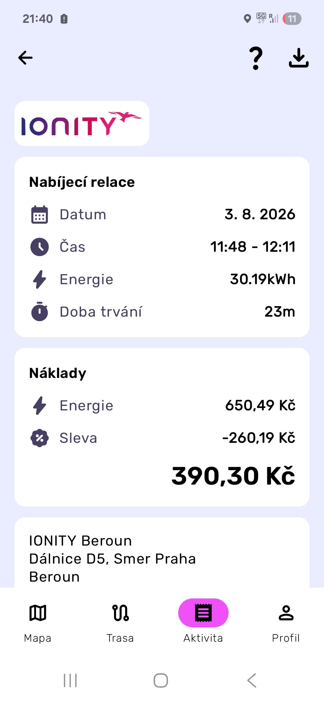

Ne že bych to plánoval dělat pravidelně, ale včera sem vycucnul baterku doma do baterky v Transitu, protože jsme o den odložili cestu na dovču kvůli turnaji dětí...
Rychlé nastavení zásuvky Shelly na prodlužovák v Nodered - aby jsme neměli do rána Blackout
A zbytek do e-Transitu - dal pár kWh ještě i ze sítě (ještě párkrát asi E.On použijeme než se 31.8. definitivně rozloučíme - když už si to sviňácky alespoň o měsíc tu smlouvu prodloužili)
Nakonec sem vzal pro e-auto paušál Ionity v kombinaci s prostředníkem Octopus Electroverse ( https://electroverse.com/ )
