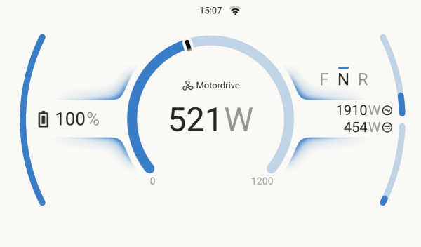

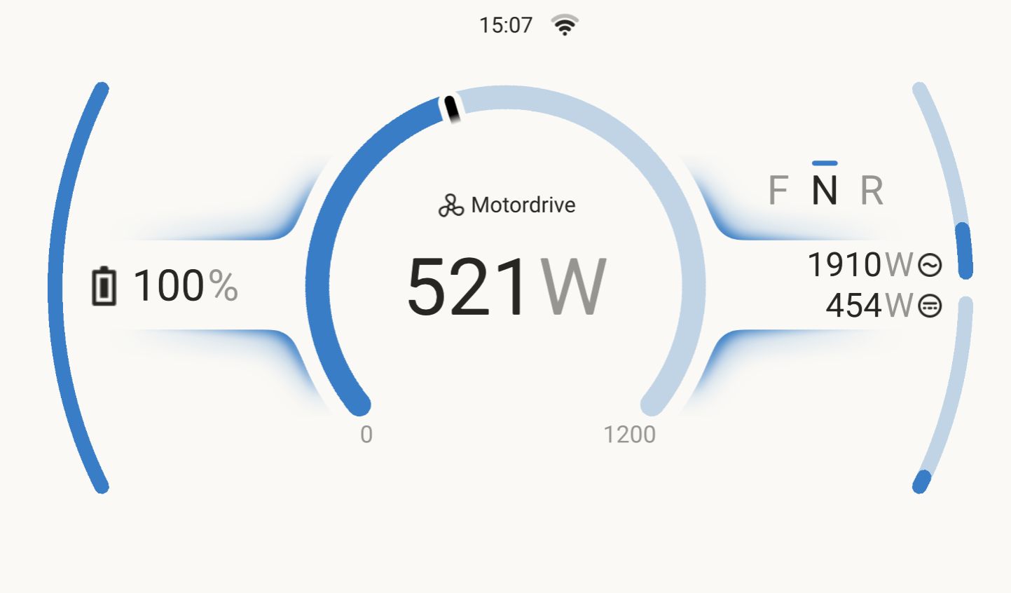

- Příspěvky: 2731
- Reputace:393
Re: Jirkova FVE
Externí spirálu na DC externím měřáku dokážu zobrazit jako spotřebu DC-Motoru na lodi
Jiná varianta mě nejde
Ačkoli DC měření zobrazuje v ten moment 454W - tak je to správně a vychází to = AC se zas zobrazuje trošku vyšší než doopravdy je a DC by bylo záporné...
Prostě je to správně
a jde to ,,nějak" zobrazit
