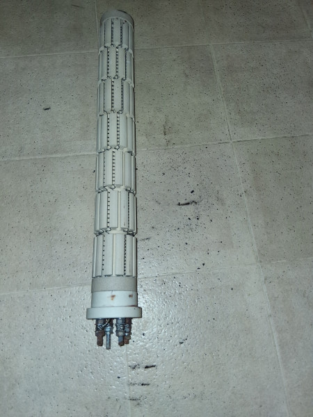

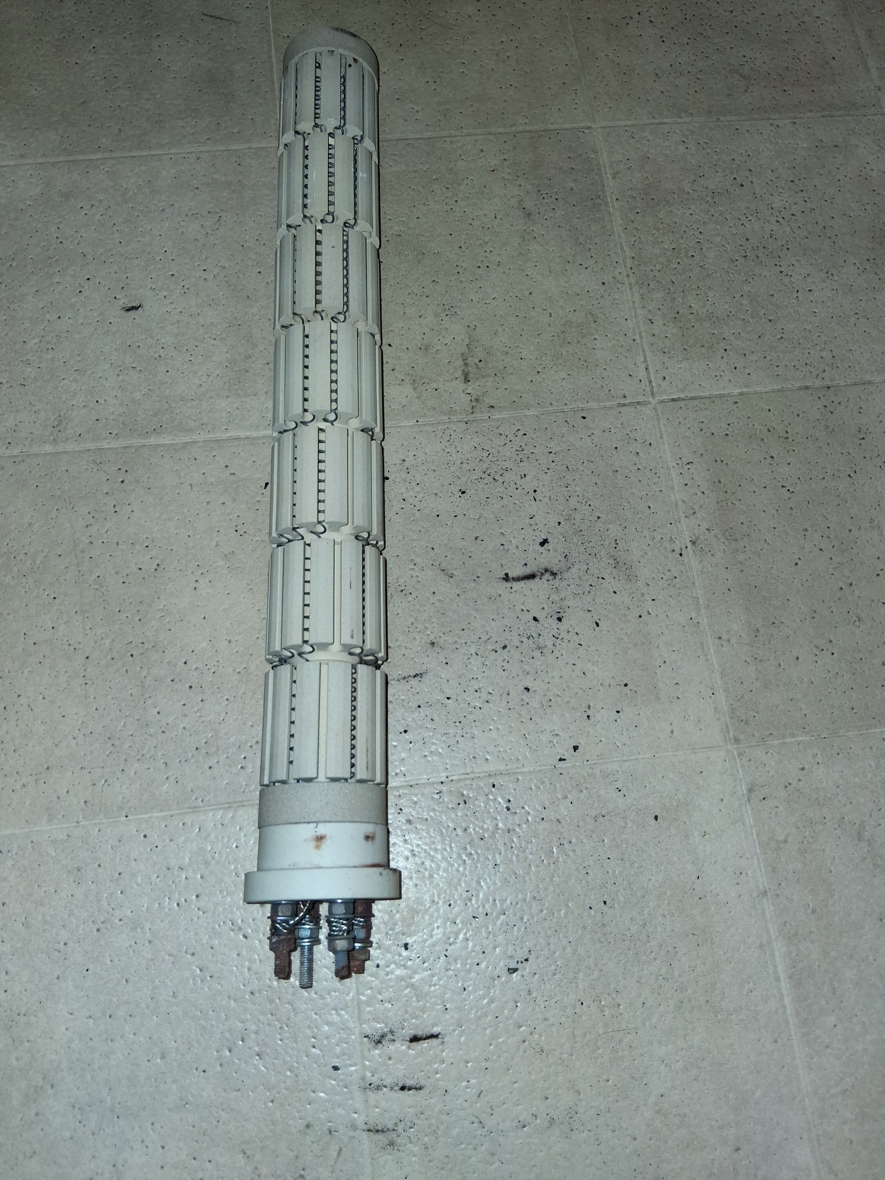

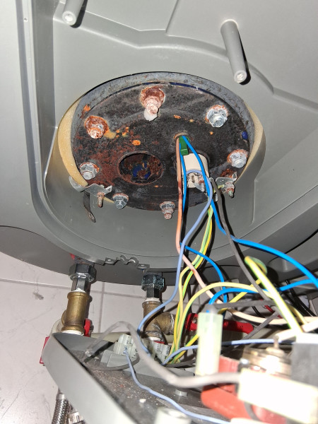

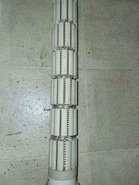

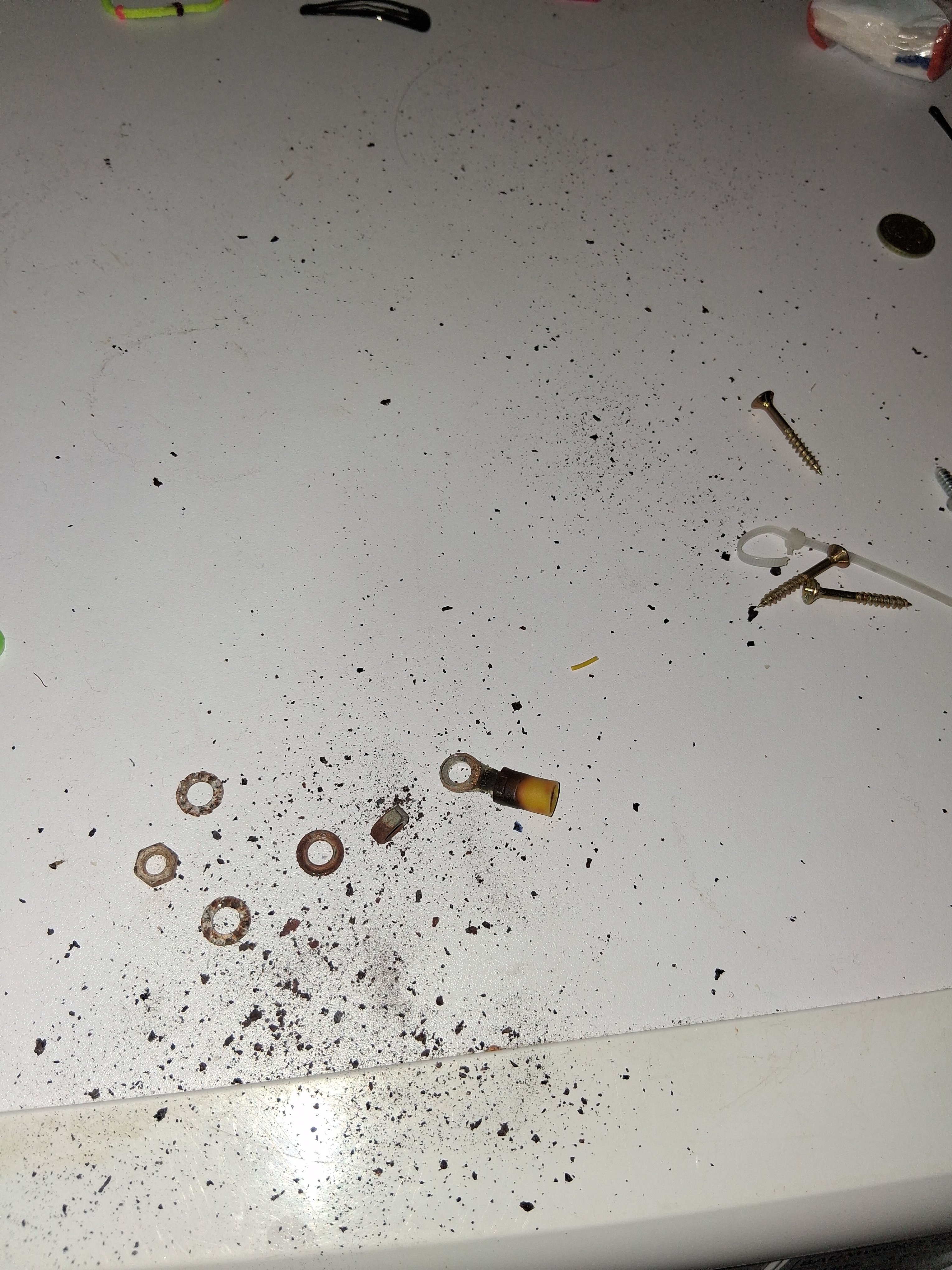

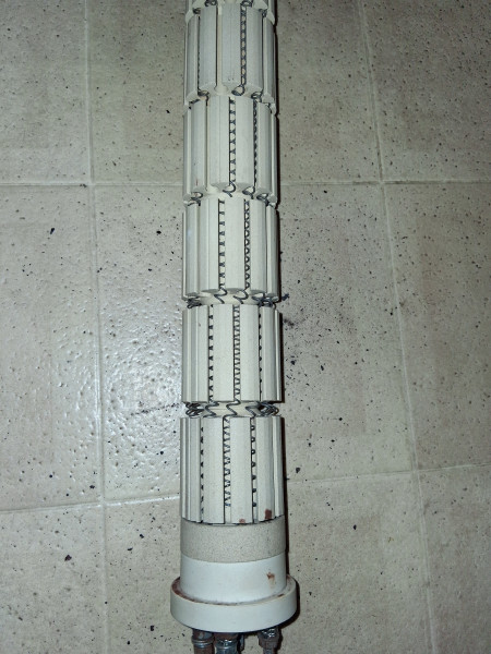

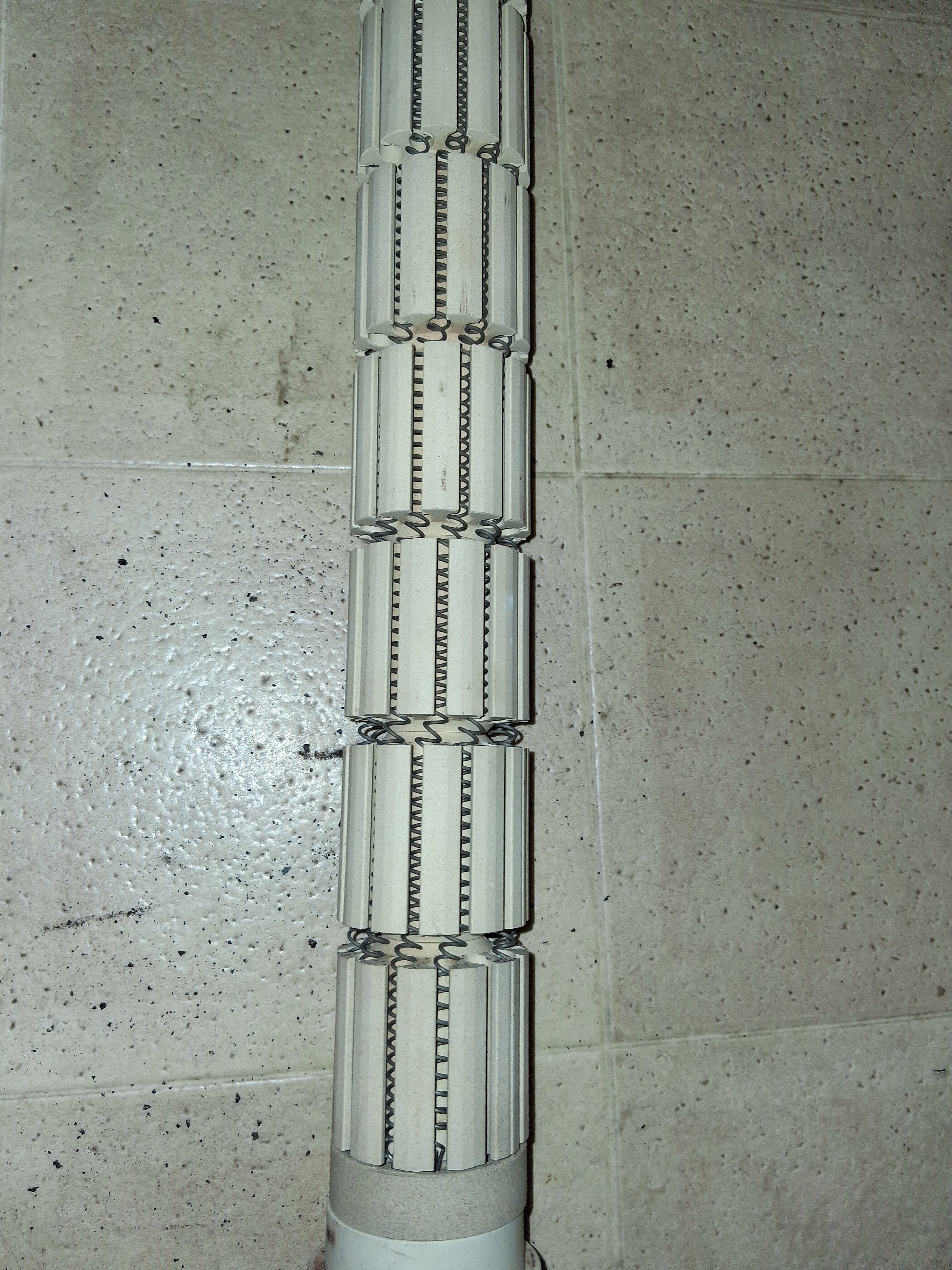

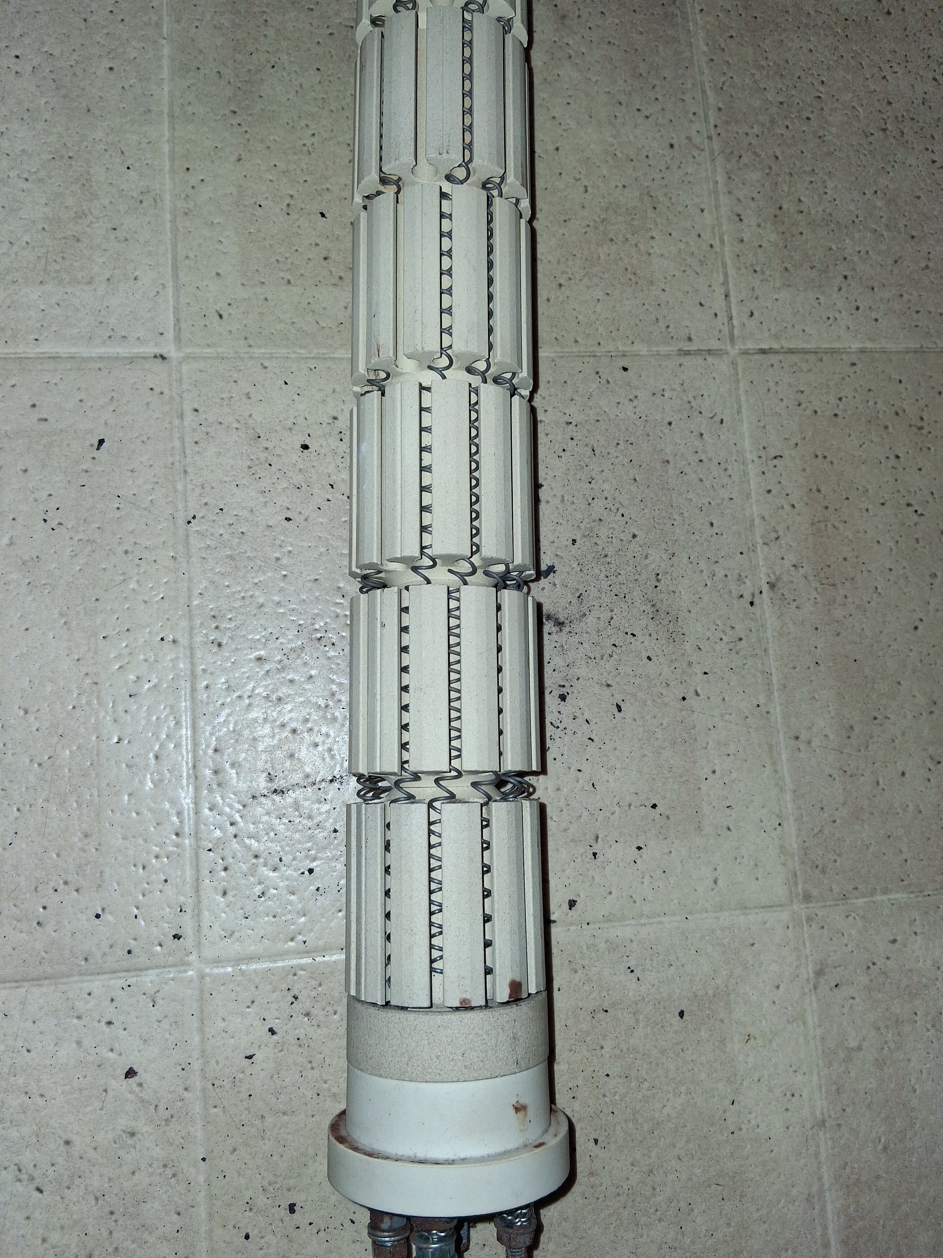

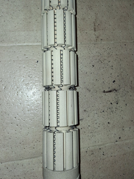

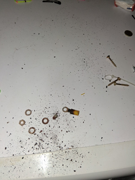

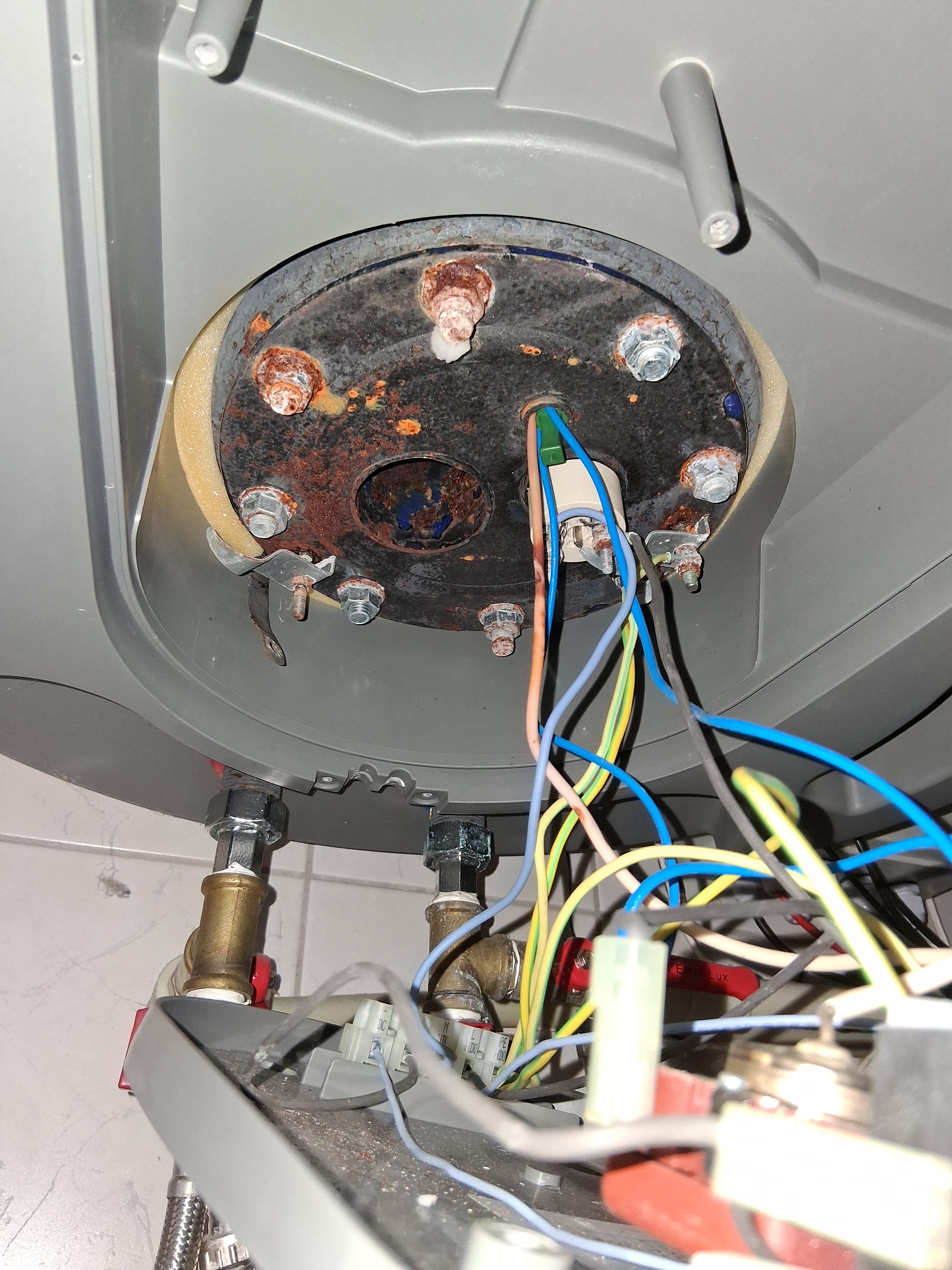

Výměna po 8 letech za spirálu na 48VDC - Ale důvod - proč to ukazuji, je jiný.
Žádná zemská přitažlivost - žádný jiný nešvary co ukazuje jedno individuum na Youtube - nic, ten bordel sem vyfotil taky, aby bylo vidět kolik se toho po 8letech provozu vysypalo a uskřípnutý očko, podložky a matičky taky, aby bylo poznat jak je ten bordel velký....
Příruba a šrouby a ta rez - to je od vody která kondenzuje - ne kvůli špatnému těsnění, nebo dotažení
Ta druhá tenčí spirála je 2kW a i v tento moment běží - do této jímky jde dát ještě druhá - prakticky jakákoliv.
Tento bojler je v Česku nyní označený již jinak - 2+2 / 2+4 / 2+6kW - to je odpověď pro Mexe který se na to ptal - tohle je jen jedna ze starších verzí
Já nechávám 2kW AC běžet dál a do uvolněné jímky dám DC Spirálu na napětí z baterky - tedy z baterky to tahat nebudu - pojede to jen z přebytků ze střechy

No ten plastový kryt zespoda tam je v jistém smyslu kontraproduktivní, chtělo by to v něm mit cirkulaci vzduchu pro vysoušení kondenzátu. Možná do něj vyvrtám pár děr.
Ta příruba se dvěma jímkami pro suchá tělesa jde patrně koupit samostatně, ne?

Někdo z kluků tady už poslal i info, že sehnal přírubu se třemi jímkami + jímka pro termostaty - kterou já znal pouze z plánku prototypu z DZD = nevím....
Nechal sem si to extra v DZD namalovat abych pak tady zjistil, že to již existuje - myšleno do standartního bojleru

Díky za ty fotky.JirkaE píše: úte črc 21, 2026 12:02 pmTa druhá tenčí spirála je 2kW a i v tento moment běží - do této jímky jde dát ještě druhá - prakticky jakákoliv.
Podle zásady "podáš prst a přijdeš o celou ruku" si dovolím ještě dotazy navíc.
Píšeš, že se do té druhé jímky dá strčit jakákoli spirála.
Ale ta jímka má výrazně menší průměr, ne? Nebo to jen tak vypadá?
Takže to musí být nějaké jiné typy suchých spirál?
A prosím jak je to s hloubkou těch jímek?
Já jsem brousil po webu Dražic, ale nenašel jsem nějakou přehlednou tabulku jak je to s délkami (nebo teda hloubkami) jednotlivých jímek a jednotlivých topných těles. Co jsem viděl různá topná tělasa, tak se nedalo spolehnout ani na počet článků. Jako by se dělaly ty články různě dlouhé.
Je samozřejmě možné (a nakonec i pravděpodobné), že jsem osel a jenom jsem to nenašel. Pokud bys prosím měl Ty nebo někdo jiný nějakou přehlednou tabulku nebo informaci jak je to s délkami, budu rád.
Předpokládám, že hlubší jímka a kratší topné těleso by nemělo vadit.
A ještě dotaz k připojení. Podle fotky používáš opletenou gumovou hadičku.
Nebojíš se jich?
Třeba do nerezového vlnovce jsi nešel kvůli ceně nebo prostě proto, že jsi použil co jsi zrovna měl po ruce?

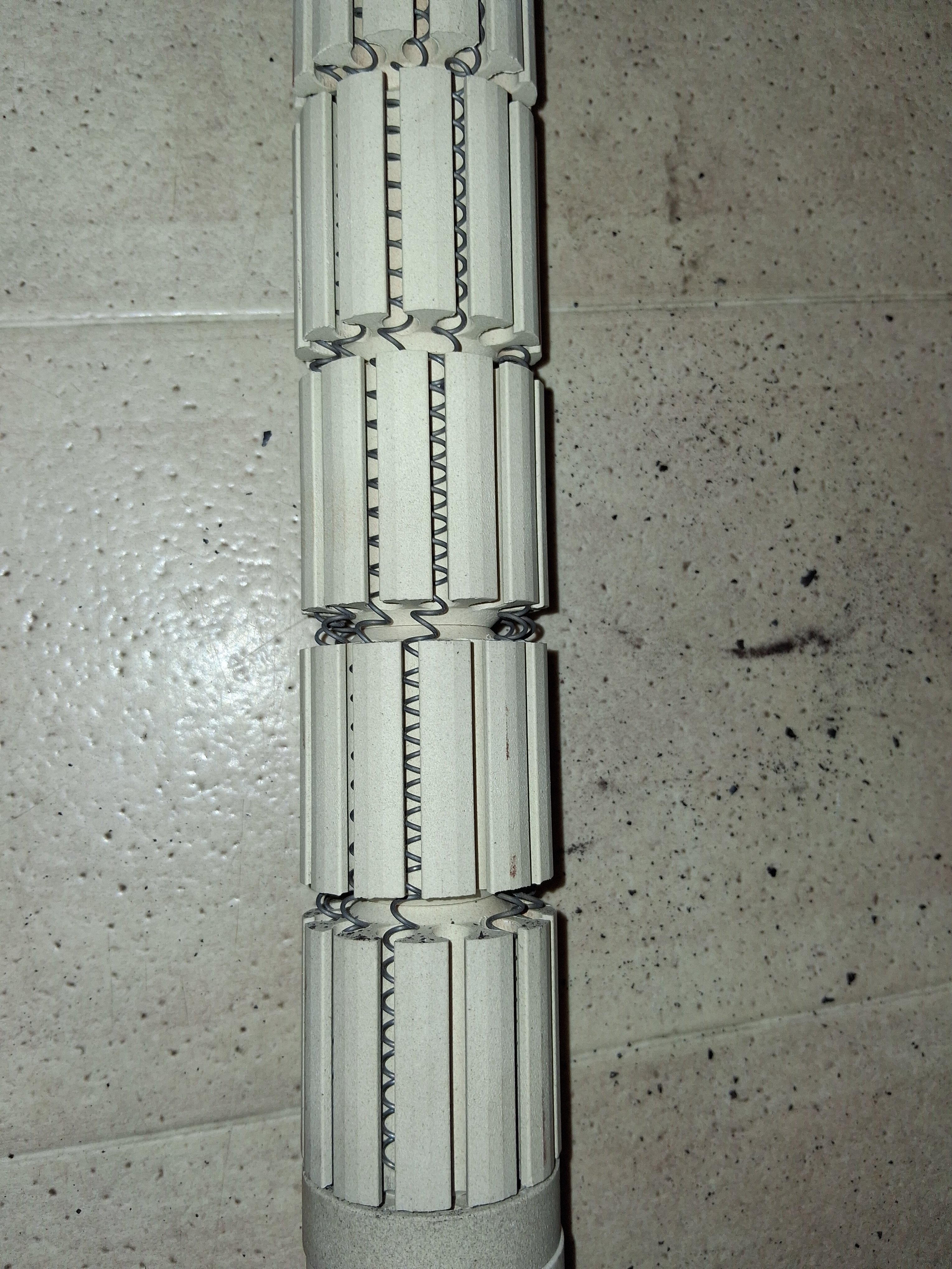

Ne do té druhé, tu tam nechám, to je AC 2kW a je tenčí.
Tu druhou / první /
- klasickou širokou nazývám tou, do které jde strčit cokoliv - protože právě na tu je ta nabídka spirál největší.
Bohužel mě nenapalo to změřit ale pokud do toho dávají i 6kW, tak předpokládám že je to ta delší varianta, tedy 55cm.
Není nic - souhlasím, velmi složitě se to hledá = respektive ani já nic kloudného nenašel - tím myslím - čím se vlastně ty varianty od sebe liší.
Minimálně to tedy je ta spirála a taky provozní termostat a havarijní termostat, předpokládám že u variant 2/4 a 2/6 musí být třífázové a varianta 2/2 je jednofázová.
Jak už sem psal - již se nekamarádíme - nemám už žádný kanál informací...
Na prní test jsem zvolil jen jedno zapojení na spirále tj. 660W / 55V = všechny testy sem doposud dělal venku, na vzduchu - tak nevím jak se to bude chovat uvnitř trubky a jestli se chování nezmění. Dám si ještě ovládání přes Nodered - abych to dokázal ovládat přes PC a pak se pochlubím...
Tu druhou / první /

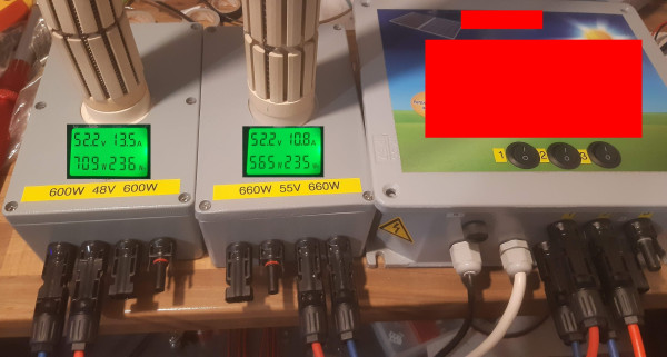

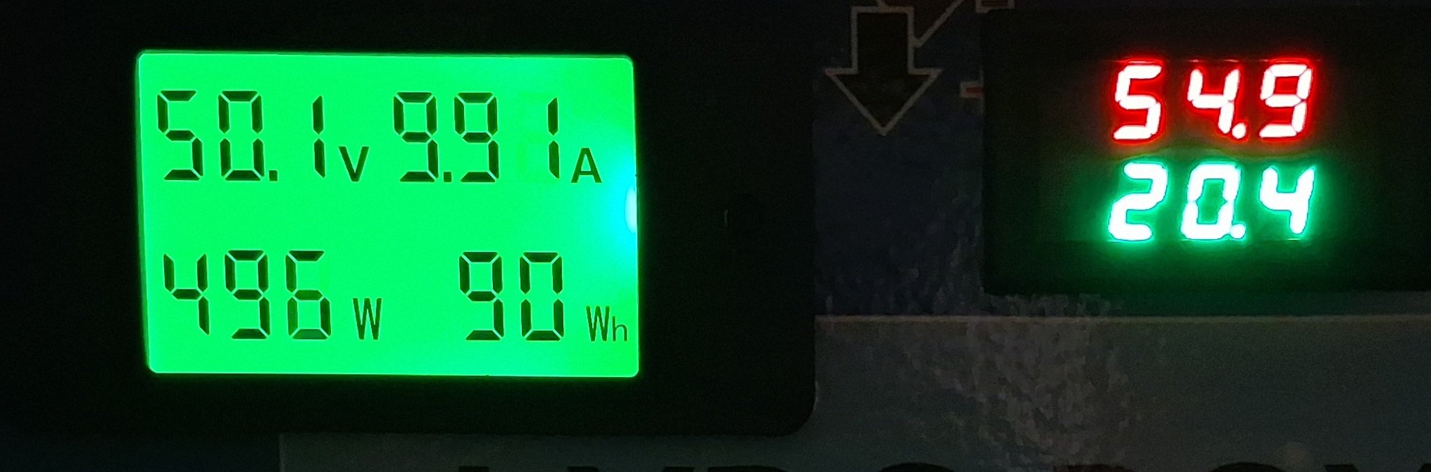

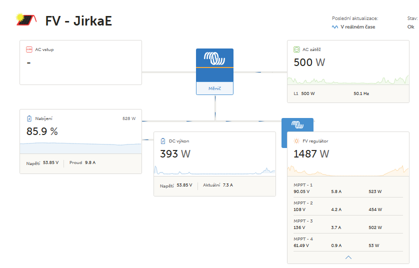

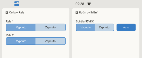

První testovací spirála 660W/55V v ostrém provozu
už ne na stole ale uvnitř v bojleru.
Z výkonu je trošku méně než bylo při testech na 50cm kabelů
Nyní cca 20m dvojice 4mm2 původně pro MPPT-Regulátor na ohřev vody - teď přes pojistky na baterku.

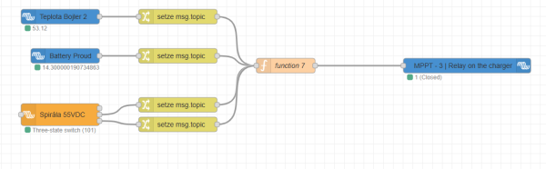

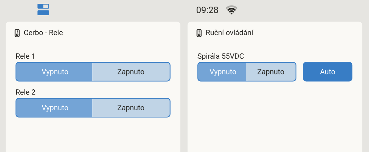

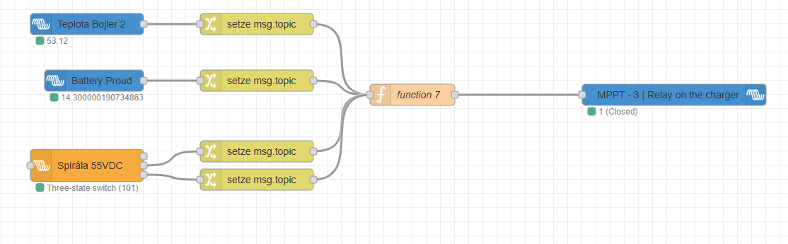

Předřazené ovládání v Nodered na teplotu bojleru a proud z panelů = nikdy ne z baterky - jen z přebytků s 5min zpožděním pokud proud do baterky klesne pod 10A = chvilku teda z baterky jet může.
Provozní a havarijní termostat nyní hlídá (stejně jako u originálního DC ohřevu v jeho původní funkci ) LXDC BOX Logitex.
Tady video ukázka : https://photos.app.goo.gl/5BZzRAxV8QtE4qEc8

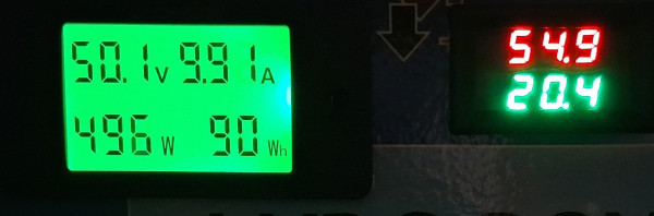

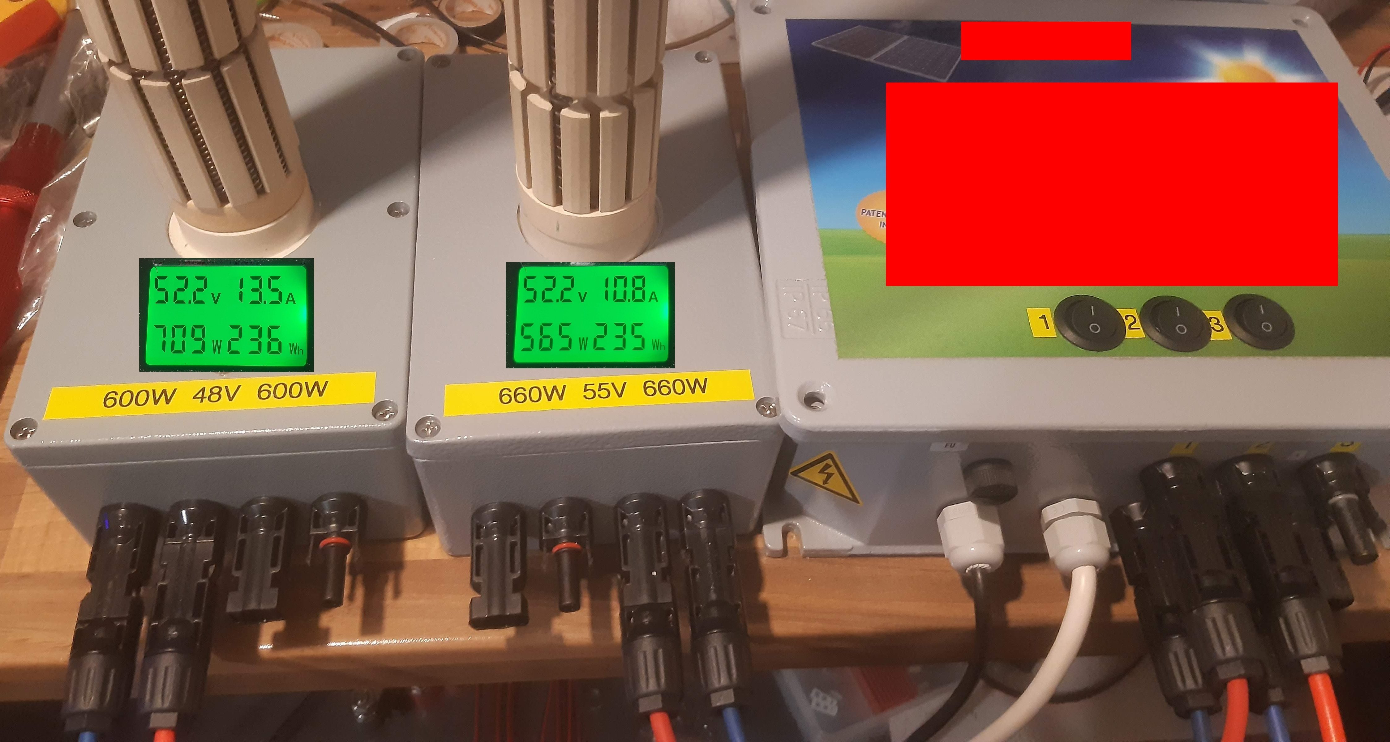

Původní výkon na spirálách při testu na krátkých kabelech :
Vlevo Nadeta 48V/600W v pravo zakázková 55V/660W
Hlavním mostem je již dříve testovaný BatteryProtect 48/100 - který dle Victron komunity zvládá mnohem více než 100A na 48VDC systému - samozřejmě přes pojistky.
Teoreticky takhle může odpojit až 10ks takových spirál - pokud je každá na cca 10A.

Tie DC špirály spínajú mosfety alebo DC SSR? Mám mokrú špirálu v OKC NTRR/SOL, DC by mohlo byť zaujímavé aj u mňa, ale potreboval by som 3 x 1 kW do jednej šachty (ktorú nemám).
- Příspěvky: 4093
- Reputace:578
Re: Jirkova FVE
v dc ssr by mel byt mosfet ale i nemusel. Pokud tam neni a je tam triak/tyristor bude tam dalsi zbytecna ztrata.

Tak já nevím - myslím že kompletní odpověď je v příspěvku výšeTomHC píše: stř črc 22, 2026 11:16 amTie DC špirály spínajú mosfety alebo DC SSR? Mám mokrú špirálu v OKC NTRR/SOL, DC by mohlo byť zaujímavé aj u mňa, ale potreboval by som 3 x 1 kW do jednej šachty (ktorú nemám).
Tak ještě jednou : ve videu a na obrázku a i v textu : Mám nadřazené vypínání na havarijní i provozní termostat přes LXDC BOX (teď je to snažší cesta pro test)
Samotnou spirálu ale zapíná a vypíná pod teplotou termostatu - victroňácký BatteryProtect 48/100 a řídí ho Cerbo = v Nodered nastavené podmínky - jen když je proud do baterky XX A a totéž vypínání - aby to nedojilo baterku. A teplota samotného bojleru taky
Ztráta tam zcela určitě je, ale menší než je v měniči a taky úspornější protože to bude šetřit jen na pitné vodě cca 8-10kWh denně na provozu měniče a to vše krát 365dní v roce a to už je jiný číslo ve ztrátách samotných, tak i v ,,motohodinách" toho měniče - které se za 4-5let provozu sečtou naprosto gigantické číslo v opotřebení navíc - to je moje původní idea = ztráty + opotřebení = ohřívat přímo je lepšíglottis píše: stř črc 22, 2026 11:43 amv dc ssr by mel byt mosfet ale i nemusel. Pokud tam neni a je tam triak/tyristor bude tam dalsi zbytecna ztrata.
AC zátěž se vypnula a DC zátěž v podobě spirály bží dál a furt jde něco do baterky...

Na 10A by mělo stačit i automobilové relé na 40A třeba 4 v sérii kvůli napětí civky 12V pro 50V +-5V plus nějaká dioda paralelně k cívce kvůli špičce.
Edit:Jo pardom špatně jsem to pojal, to je přímo z panelů, tak to by mělo mít lepší spínání, měl jsem zato že to napájení jde z baterie 48V.
Pokud mohu popsat nyní jak to mám na NTRR300L nyní, tak dole mám na čistící přírubě jeden originál ohřevnou vložku s pojistkou a termostatem, u středu nádoby v závitě 6/4" druhou vložku tyč s termostatem a pojistkou, propojeno v sérii, takže vše dabl a vstup mi nepřesahuje 5A/230VAC, ohřeje to během dne přes časový spínač když svítí z cca 50 °C, nyní asi za 12h celý objem na možný a rozumný max 75°C. Den a půl když je nádoba úplně studená. A z měničů to vezme tedy okolo 1000W bez nároku na rychlý ohřev. A celé léto to vlastně jede samo. V zimě je uvnitř 2m2 trubkový had coby výměník pro kotel také v sérii.

Myslel jsem to spis kvuli teplu z ssr nez kvuli uspore. Kdyz je prebytek, jsou ztraty jedno.JirkaE píše: stř črc 22, 2026 11:51 amZtráta tam zcela určitě je, ale menší než je v měniči a taky úspornější protože to bude šetřit jen na pitné vodě cca 8-10kWh denně na provozu měniče a to vše krát 365dní v roce a to už je jiný číslo ve ztrátách samotných, tak i v ,,motohodinách" toho měniče - které se za 4-5let provozu sečtou naprosto gigantické číslo v opotřebení navíc - to je moje původní idea = ztráty + opotřebení = ohřívat přímo je lepšíglottis píše: stř črc 22, 2026 11:43 amv dc ssr by mel byt mosfet ale i nemusel. Pokud tam neni a je tam triak/tyristor bude tam dalsi zbytecna ztrata.
