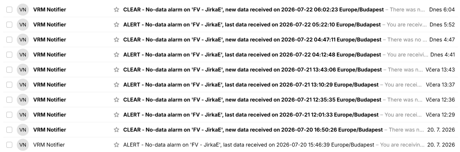

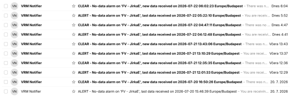

Tohle je můj největší problém nyní... Někomu může v dnešní době přijít komické
Taky úplně nechápu - jak múže pomoc změna operátora - když fyzicky nikdo nepřijde, kabel jde ze stejný bedny a u jednoho operátora nejde zvednout rychlost a druhý garantuje 3x vyšší a jde to ze stejný bedny, po stejným kabelu a bez jakéhokoliv fyzického přepojení
Najednou nám přestane jít třeba ve 22h televize (skylink-online-přes internet) na 3 minuty zmizí připojení... A pak se to samo rozběhne.
Rozběhne sám internet - film se musí restartovat
VRM podle mě hlásí až výpadky delší ..
Za 6 dní změna operátora - i když to nechápu - tak 6 dní už to vydržím...
Moje trpělivost je ale velká, pamatuju časy, když sem nahrával a ukládal na magnetofonový pásek = třeba i 3x, vedle PC které mělo menší kapacitu než kalkulačka co dnes dávají zadarmo k většímu nákupu v samošce...
