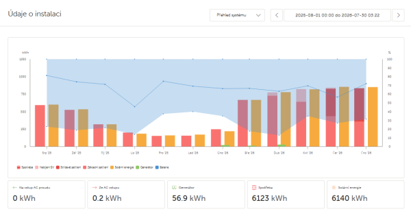

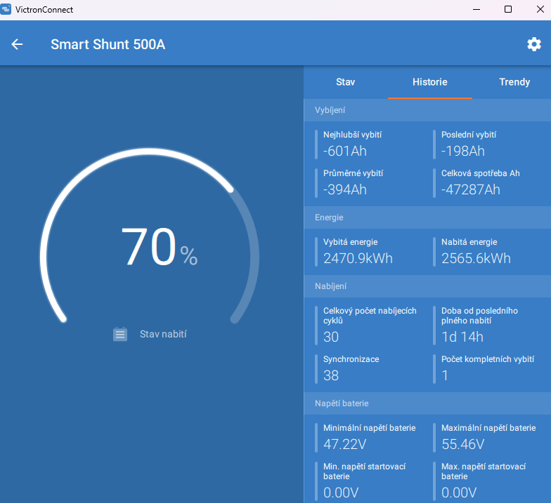

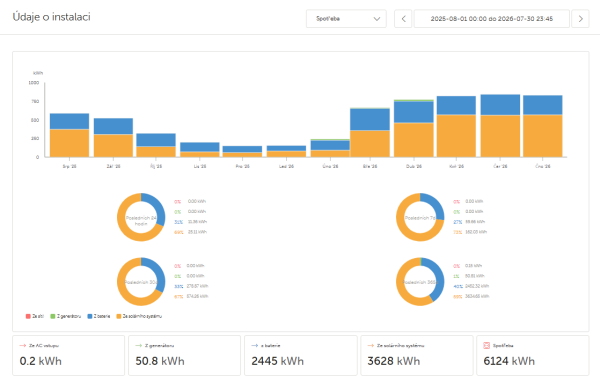

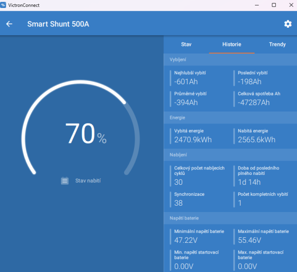

" Migrační rok '' je za svojí polovinou.
Pythonanywhere zdarma byl již z 50% nahrazený vlastním cloudem na Hetzner...
Napárování na vlastní Cloudové uložiště doma chystám (inspirace zde na webu) a Hetzner pak nechám jen pro veřejný weby.

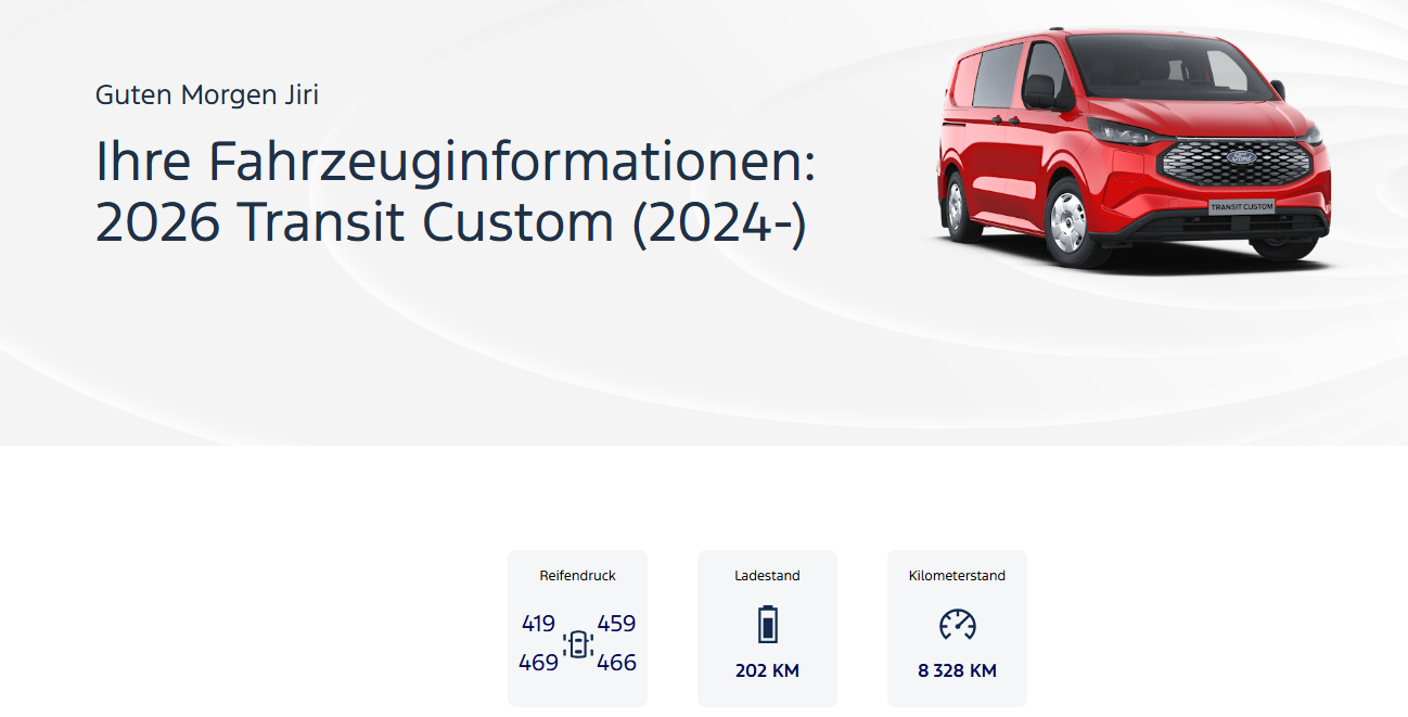

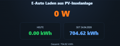

Na e-auto z druhé půlky února a migraci z dieselu na elektro jsme zvládli taky dobře - zvykli si na to - i nabíjení a vše okolo a e-Transit se stal naší součástí a funguje skvěle ( 80L lednička vzadu zůstala přikurovaná na paletě a používá se každou delší cestu ) Spotřeba nyní 15-20kWh/100km.
Do e-auta šlo z naší FV již přes 700kWh - to je v tento moment cca 1/3 - 2/5 potřebné energie a s tím jsme ze 7,35kWp zatím spokojený.

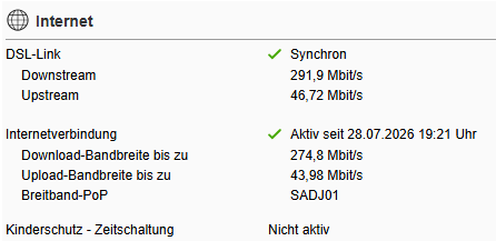

Doma běží od včera nový spojení Telekomu se 140-250Mb/s které nahradilo 10-40Mb/s od Vodafone které stále vypadávalo (objednaný od 5.února...
Po dovolený - 31.8 zásadní migrace
od E.On na Tibber a spotové ceny.
Z nevyužitého HA v šuplíku se stalo Mini-PC běžící non-stop a zajišťuje služby pro doplňkový HW který Cerbo neumí nebo nezvládá = nepotřebuju již cloud ani jednoho (ani čínský, ani bulharský, ani jiný) a už nepotřebujeme pro provoz internet vůbec a vše je jen ve vlastní síti provozuschopné s veškerým komfortem = data z cloudů už nepotřebujeme.
Pokud sem to tady všechno dobře - od Vás všech pochytil - správná cesta
Třetí MP2 stále v krabici - vytěžování včetně auta zvládáme naprosto v pohodě - NENÍ to potřeba a bude to jen navýšení výkonu a sychr a lepší ,, GRUND " pod Modrásky a jejich klidnější provoz...
To doplní ještě on-grid měnič 3kW na AC OUT - spolu s přístřeškem na auto v průběhu září a navýšení výkonu ze střechy.

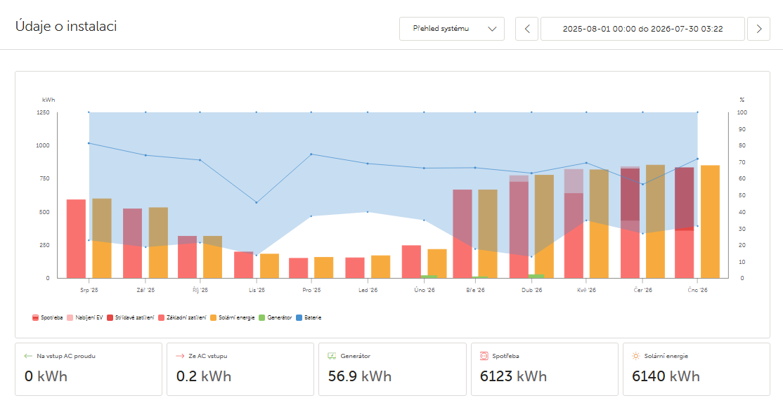

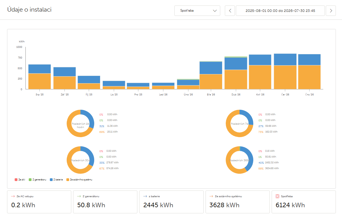

A blíží se i celkový první rok provozu od vynulování Victron a různě starých komponent a první čistý rok - v ,, dospělácký " podobě - od 1.8.2025
Přes baterky šlo pouze cca 2500kWh a ostatní šlo přímo do spotřeby - i s tím sem velmi spokojený - se šetrným a konzervativním přístupem k baterkám které sem tady u Vás všech trošku okoukal a pečlivě příspěvky o vytěžování přímo studoval...
Rekonstrukci FV-Cimry na verzi 2.0 plánuju na období konec září - říjen a i tentokrát plánuju - že to bude rekonstrukce poslední
Přidám třetí MP2 do řady a tím musí Modrásci bokem. ON-Grid měnič 3kW který nafázuju na AC OUT nechám už na venkovní straně FV-Cimry, není potřeba ho dávat dovnitř, je na to dělaný a ani teplota kolem nuly mu nevadí a dovnitř půjde již jen hotové AC.
Pak se pustím ve volných chvílích i do FV-Kotle ale je jistý že nadcházející zimu už makat nebude - nebude to čím živit dokud nepřidáme víc panelů.
Nějaký nápad - nakopnutí - co nevidím (přehlížím) - co bych mohl vylepšit - nebo dělat jinak ???
