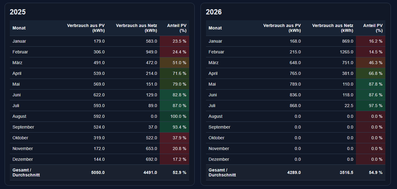

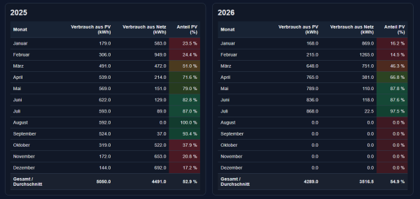

ČERVENEC 2026
https://mereni5.pythonanywhere.com/

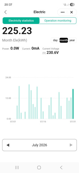

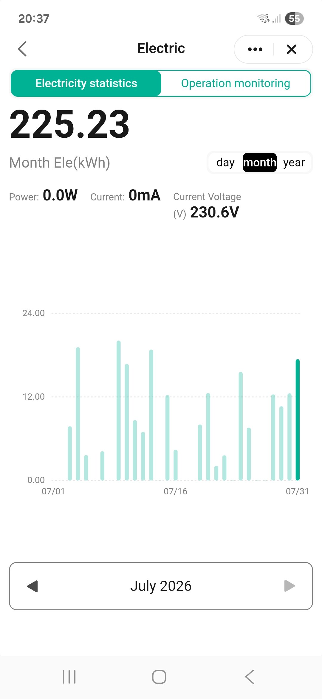

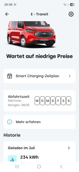

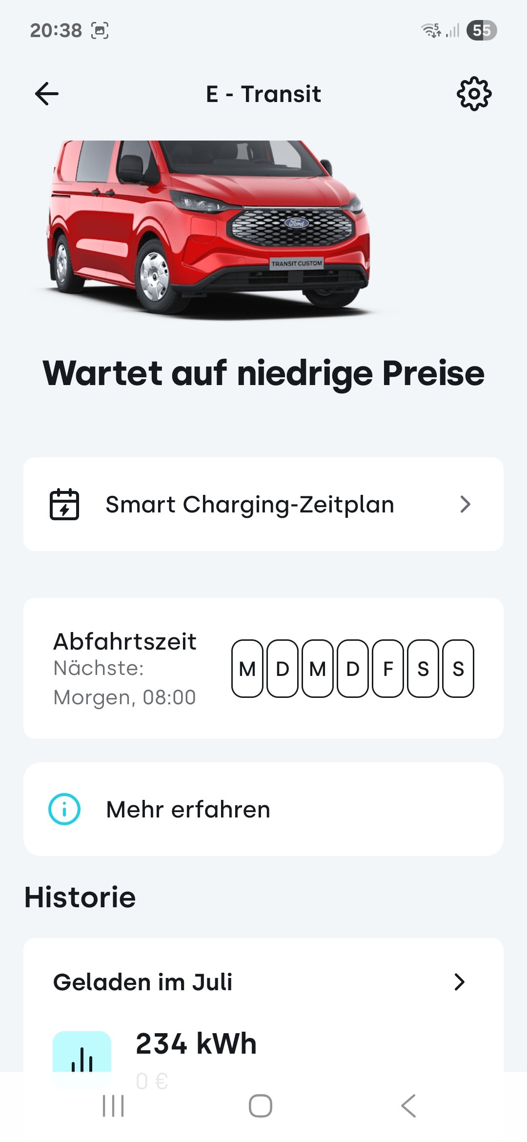

Za červenec : 868 kWh z FV a 22,5 kWh z DS
Z toho e-auto : 226 kWh z FV a 22,5 kWh z DS
U toho e-auta se ta 3 měření trošku rozcházejí...
Věřím Victronu 226kWh
