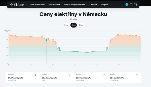

Vzhledem k sousednímu tématu na to vypínání AC IN MP2
To ještě prostuduju a navzdory svému revizákovi to ještě přehodnotím na 2-3 roky - myslím to AC IN Multiplusů - dokud nemáme víc panelů.
Protože změna dodavatele a přechod na Spot a cenově výhodným časovým úsekům nabíjení (a ohřívání) je dost zásadní změna a výzva.
Protože mám 3 x 35A hl.jistič tak v tom časově levnějším okně :
L1 - 15A nabíječka na AC IN baterky doma + 20A pro auto
L2 - 9A Bojler 1 + 20A pro auto
L3 - 9A Bojler 2 + 20A pro auto
To je schůdná cesta i bez externího nabíjení na externích nabíječkách.
Vzhledem k tomu, že mám povolené přetoky do 800W tak i kdyby to nějaké mikropřetoky dělalo, tak to problém není....
Vše by tak mohlo jet jen na obyčejné stykače a řízení z Cerba podle ceny energie, SOC baterie, teploty vody - to mě dává smysl

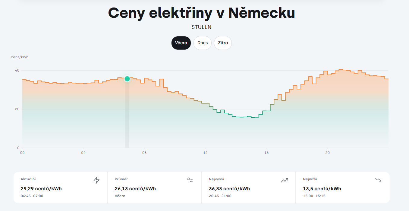

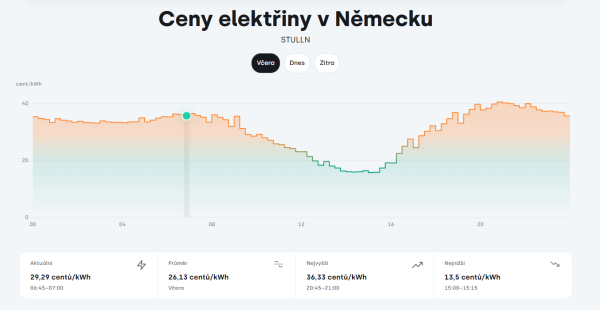

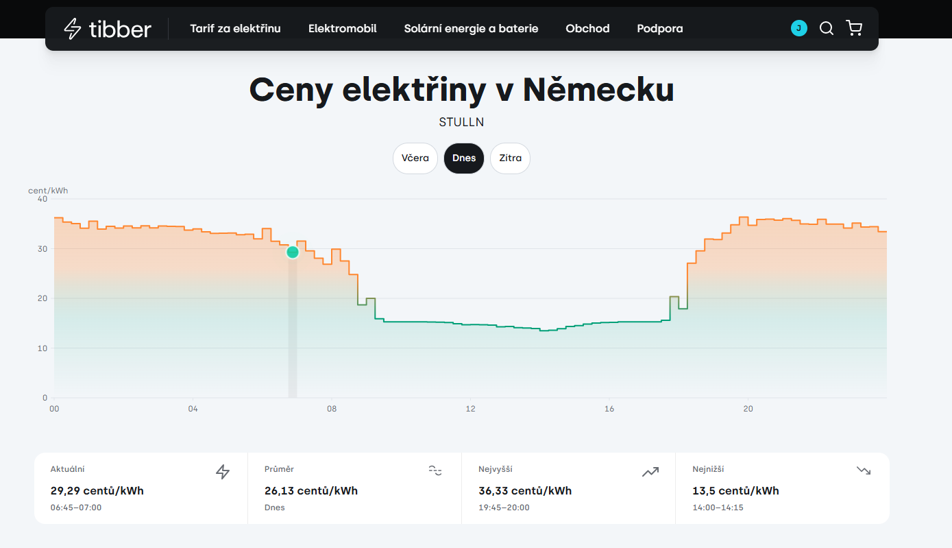

Říkal - neříkal - počítám dál a to nestihnu... To je málo.
Při kratším dnu, kdy je cenově levnější ,,okno" jen 2-3h to je málo
Třeba dneska 10,00-17,45 to je dobrý...
Ale včera bych to nestihl ani teoreticky...
