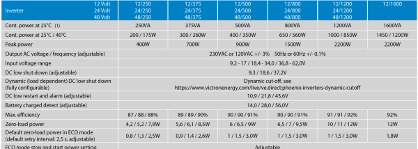

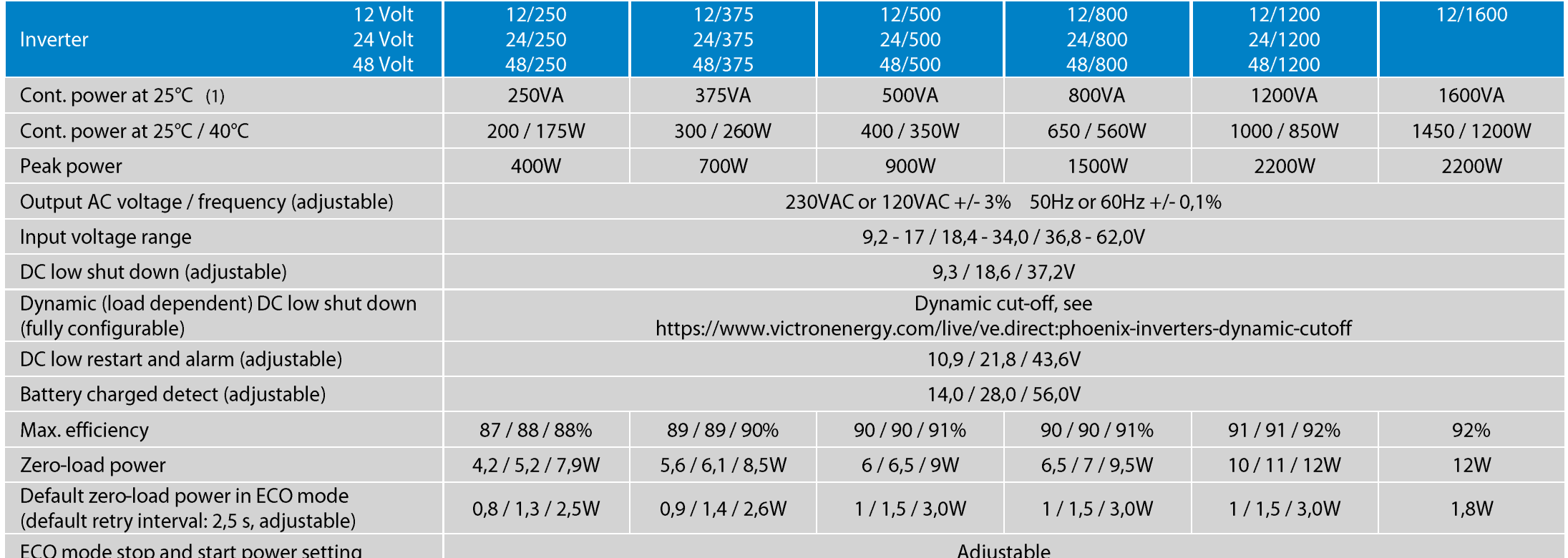

pibi
Příspěvky: 1803
Reputace:424
Lokalita: Východně od 3nce
Výkon panelů [Wp]: 16kWp
Kapacita baterie [kWh]: 44kWh
Lokalita:Východně od 3nceSystémové napětí:48VVýkon panelů [Wp]:16kWp Kapacita baterie [kWh]:44kWh
Re: Malý sinus měnič do auta pro zásuvku zapalovače
Nový příspěvek od pibi »
Victron Phoenix 12V má vstupní napětí do 17V.
