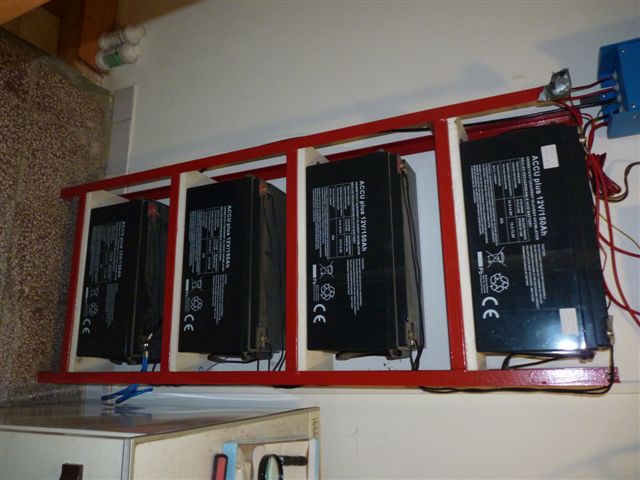

V roce 2009 jsem zhotovil záložní UPS s aku 7,2kWh pro celý RD. Výběr aku byl tedy z ohledu na UPS. Měnič 48V/230V/1kW čistý sinus od BKE.Jakmile FV panely zlevnily, doplnil jsem systém o 6ks kyocera po 250W ,MPPT Victron Energy 150V/70A, nové řízení měniče s přepínacím relé 48V vlastní konstrukce a další měnič 48V/230V/3kW čistý sinus tentokrát čínské výroby.Baterie za 1 měsíc rozšířím o 120ks KPM120Ah starší NiCd .Na fotkách je celá sestava, dále pohled v detailu na V.E. 150V/ 70A, pohled na všechny baterie ,pohled na 1 bateri a detail do rozvaděče. Jsou zde 2 jističe 10A na každou trojici FV panelů zapojenou v serii , podpětové bistabilní relé 48V s nastavitelnou horní i spodní hranicí baterie 48V, toto relé , určuje kdy se sít přepne podle stavu baterie a zároven odpojí také měnič. Mimochodem k přepínání sítí nepoužívám stykač, ale relé s cívkou 48V a příkonem menším jak 1W. Kontakty má relé 48V přitom dimenzované až do 30A/240V.Baterii vybijím jen na 50% , tedy měkký cyklus. A čerpám tak max.3,5kWh .Vedle podpětového bistabilního relé je jistič 63A typu D pro měnič 3kW jistí 48V. Měnič 1kW má všechny ochrany uvnitř. Vedle jističe 63A typu D je střídavý elektroměr připojený na výstup sinus měniče.Ten ukazuje okamžitý výkon v kW i celkový integrující kWh a také kmitočet měniče. Udaje stále dokola rolují na LCD. Příkon elektroměru je méně jak 1W.To je asi vše. Pracuje to spolehlivě a na solar. regulátoru MPPT od V.E. je možné odečítat DC integrující výkon v kWh do baterií od prvního zapnutí, stejně tak okamžitý výkon a další údaje.V zimě používám měnič 1kW přes léto 3kW. Ale systém podléhá dalšímu zdokonalování.

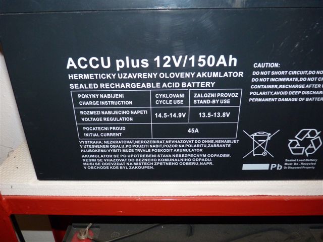

Zdravím kyocera, tyhle aku co máš na fotce jsem taky chvilku používal, ale vydrželi na chatě většínou víkendové provozy max do 3 let a kapacita byla cca 15-25%, vybíjeli se taky většinou do 50-55% ale ne pravidelně jen občas, ted je už nekupuji, používám místo nich levnější Banner Energy Bull dolívací, ale většínou se nic neodpaří z nich, stačí zkontrolovat 1 za rok, jestli je máš z roku 2009, tak to je zajímavé že jsou ještě dobré při DOD 50%, taky jsem je používal od toho roku 2009, některý ještě jede, ale tam chatař moc není a nedělá tak hluboké cykly, já jsem měl ty Aku Plus 12V/100Ah přímo z Elniky.kyocera píše:Ostrovní FV 1500W okr.Brno venkov

Také zdravím,
mám uvedeno, že výběr aku byl v roce 2009 s ohledem na UPS.A vzhledem k tomu, že velká UPS za ty roky udělala
jen několik cyklů. tak kapacitní zkouška ukázala ztrátu kapacity před rozšířením na FV jen 3%. Stejně jako Ty zakoupil jsem 150Ah přímo od Elniky. Dnes už 150Ah ani nenabízí.Ale ve výstavbě je 120ks NiCd. 120Ah. Tedy starší NiCd s nižší kapacitou.

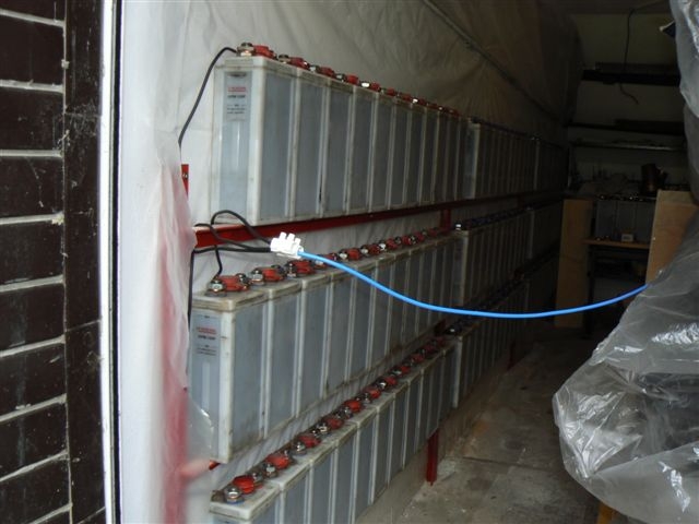

Baterie jako tapeta na zedˇ 3HEJdá 48V
Baterie jako tapeta na zedˇ 3HEJ dá 48V
Po přečtení nadpisu by se mohlo zdát, že se jedná o nanobaterie , která se
na zedˇ jednoduše přilepí . Ale je to jen název pro přehledné prostorové uspořádání
bateriového pole jednotlivých 120Ah NiCd článků. Ty jsem zapojil nejprve
jako aku 48V s pracovním názvem 3HEJdá 48V. Celkem 120ks NiCd článků.
Jedná se o 3 paralelní větve HEJ , přičemž v každé větvi HEJ je nyní 40ks NiCd 120Ah
a každá větev dá 48V. Proto poskládaný název obsahuje počet paralelních větví ,
i systémové napětí. 3 HEJ dá 48V.
Od prvního příspěvku v roce 2015 uběhla delší doba a nic toho už na fotkách 2015
už neplatí. Tedy původní zůstaly jen panely a solární nabiječ Victron 150V / 70A
Ale už mám jiné aku, jiné měniče, jiná automatizace . Dnešní příspěvek se týká aku.
Původní gelové aku už dosloužily a ke slovu přišly NiCd aku 120Ah.
Nutno napsat, že původní gelové aku Pb byly prvotně vybrány jako aku do velké
UPS pro celý dům. Pokud nebyly Pb gelové články cyklovány, vydržely i 5 roků
se ztrátou kapacity pouze 2%. Jakmile začaly být Pb aku cyklovány, za 2 roky
byl konec životnosti PB gelových aku. Nyní bateriové pole s prac. názvem 3HEJdá 48V.
Nové bateriové pole sestavené z jednotlivých plastových článků NiCd 120Ah.
Články NiCd jsou sice novější výroby v plastu s oblými rohy a barevnými špunty, ale
jednotlivé články neměly žádné přepravní bedny.Články byly vyřazené ,chyběly
všechny matky a měl jsem jen málo spojek, které jsem později daroval, protože jsem
vytvořil vlastní propojky a propojek jsem potřeboval velké množství.
Vymyslel jsem uspořádání u zdi, kde zabírají plochu několik m2 ale do prostoru vyčnívají
pouze 10cm. Dá se napsat, že v prostoru zabírají málo místa.Proto to přirovnání
jako tapeta na zedˇ.
Na spojky, jsem použil Cu drát 10mm2 a na konci jsem vždy vytvaroval očko.
Orientace každého Cu očka spojky 10m2 je vždy ve směru hodinových ručiček.
Tedy orientace každého Cu očka ve směru utahování matice NiCd článku.

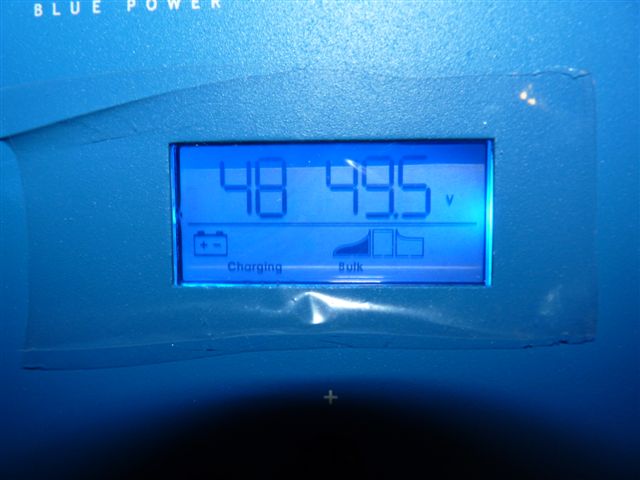

V sestavě jsem měl nejprve zapojeno 38ks článků v každé větvi a původní regulátor
Victron E. 150V / 70A jsem nastavil na program č. 1, potom 2. To je ale režim pro Pb
Aku. Po nějaké době jsem naprogramoval režim č. 8 na vlastní parametry.
Absobce 58,9V / 5 hod. Float 53,2V. Teplotní koeficient jsem nastavil na maximum
Tedy - 84mV/°C. Aut vyrovnání vypnuto. Na zobrazovací jednotce LCD bylo
vidět, že aku prošel vždy všechny fáze.
Po nějaké době jsem přidal do každé větve další 2 články, takže v jedné
větvi je nyní 40 článků a nastavil jsem v režimu č.8 absorbce 62V / 5hod. , Float 56V.
Teplotní kompenzace beze změn, tedy – 84mV/°C. Aut vyrovnání napětí vypnuto.
NiCd jsou hodně odolné a v podstatě atˇjsem dělal co jsem dělal, vždy se nabily a
energii se nedaří ani spotřebovat.
Žádné kapacitní zkoušky jsem nedělal ani jsem neměnil elektrolyt .
Jen jeden náhodně vybraný článek 120Ah jsem změřil a měl 77Ah.
Pokud bych uvažoval, že mám celkem asi tak 3 x 70Ah , tedy 210Ah, tak aku mají
celkem asi tak 10kWh.
Pořizovací náklady pro 120ks staré NiCd 120Ah, Cu spojky a nové matičky byly
do 10tis.Kč. Články ležely asi tak 3 roky naprosto bez péče .
Můj příspěvek je pro Ty, kteří o NiCd uvažují. Je to nejlevnější volba a vychází
1kWh / 1 tis.Kč. Váha je přes 800kg, ale na váze v regálu u zdi nezáleží.
A prostorové uspořádání na velkou plochu umožňuje velkou přehlednost, ihned
je vidět, jestli není někde potřeba dolít destilku. Také snadné měření infra teploměrem.
Manipulace s každým článkem je jednoduchá. Jen povolit matice spojek a článek vyjmout.
Každý článek drží v polici z úhelníků jen vlastní váhou mírně nakloněný ke zdi a
bez dalšího mechanického zajištění. Na převrácení by bylo nutné vyvinout sílu.
V normálním provozu je i z přední strany igelit , takže vše pracuje pod igelitem a
s odvětráním.
Jen pro pořízení fotky je přední igelit odstraněný a zadní igelit u zdi je na fotce vidět.
s odvětráním.
viewtopic.php?t=2309
