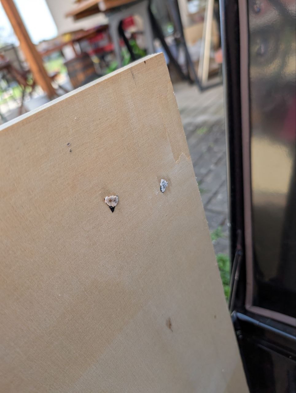

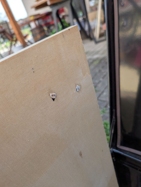

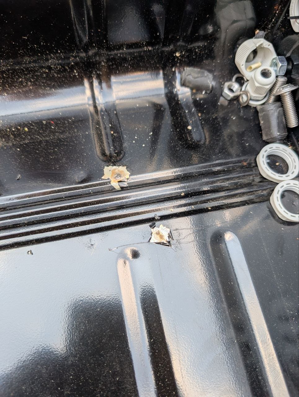

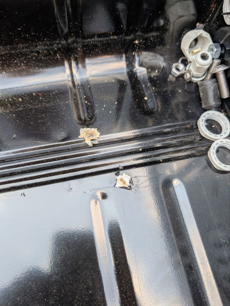

Na to pozor, se dřevem, ale i čistím četrisem nebo čímkoliv, co nasákne, bych byl opravdu opatrný. Jak jsem teď předělával packy do nové konstrukce, už jsem vše odizoloval přes sklotextil. Původní baterie byla v kovové lakované truhle a články právě na překližce. V bedně jsme měl i silikagel a pravidelně to kontroloval a měnil. Docela mě překvapilo, co jsem tam po rozebrání našel.
Jeden článek měl pravděpodobně perforovaný ten modrý obal nějakým zrníčkem písku nebo čím. Článek v místě dotyku tak trošku vyboulený, ale jinak nic. Na dřevě žádná stopa. Zajímavější ale bylo místo pod jističem, který ležel na překližce. A to hlavně mezi překližkou a kovovou bednou.
Ty dva body jsou místa nýtu jističe, kde by neměl být snad žádný potenciál. Zajímavé taky bylo, že jistič byl celý poblitý něčím lepivým.
Takze nove packy uz maji vsude, kde se muze neco dotykat sklotextyl.
